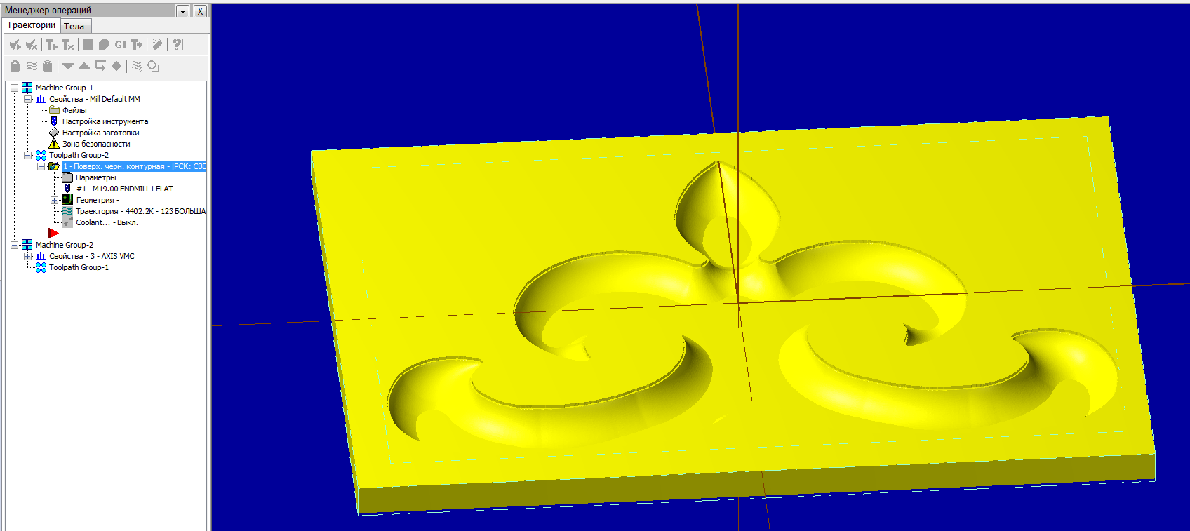

Первая серьезная 3Д работа для станка. Нужно изготовить несколько штампов.
123.png (6372 просмотра) <a class='original' href='./download/file.php?id=39271&mode=view' target=_blank>Загрузить оригинал (178.01 КБ)</a>
Пока грызем СТ3, фрезой 19мм, обороты 600, подача 400мм/мин. Съем по 0,3мм за проход
DSCN2773.JPG (6372 просмотра) <a class='original' href='./download/file.php?id=39272&mode=view' target=_blank>Загрузить оригинал (249.31 КБ)</a>
расчетное время 1,5часа

а почему торцом грыз? фреза ж вроде могучая и боковой кромкой только в путь снимала бы...
Re: установка ЧПУ на 6Т80Ш
elephant007 писал(а):а почему торцом грыз? фреза ж вроде могучая и боковой кромкой только в путь снимала бы...
подбирал по стратегиям, чтоб как можно меньше осью Z ездить ;)
