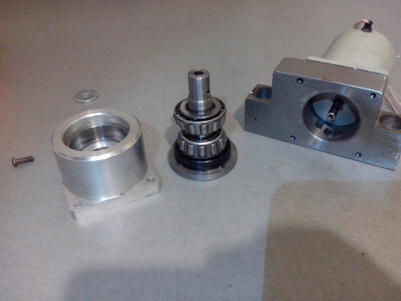

Наконец то меня посетило вдохновение и я сделал бюджетную (2 подшипника + железяки валявшиеся без дела + токарю) из подручных материалов основу поворотки без редуктора для обработки бальсы и прочей древесины.
IMG_20141223_183416_новый размер.jpg (3885 просмотров) <a class='original' href='./download/file.php?id=39086&mode=view' target=_blank>Загрузить оригинал (141.98 КБ)</a>
IMG_20141224_123855_новый размер.jpg (3885 просмотров) <a class='original' href='./download/file.php?id=39087&mode=view' target=_blank>Загрузить оригинал (176.56 КБ)</a>
IMG_20141225_144543_новый размер.jpg (3885 просмотров) <a class='original' href='./download/file.php?id=39088&mode=view' target=_blank>Загрузить оригинал (84.38 КБ)</a>
IMG_20141225_144557_новый размер.jpg (3885 просмотров) <a class='original' href='./download/file.php?id=39089&mode=view' target=_blank>Загрузить оригинал (81.72 КБ)</a>
IMG_20141225_175140_новый размер.jpg (3885 просмотров) <a class='original' href='./download/file.php?id=39085&mode=view' target=_blank>Загрузить оригинал (133.14 КБ)</a>
IMG_20141225_165929_новый размер.jpg (3885 просмотров) <a class='original' href='./download/file.php?id=39090&mode=view' target=_blank>Загрузить оригинал (116.1 КБ)</a>

dberegovoy писал(а):для обработки бальсы и прочей древесины
как бы слабоват моторчик не оказался для таких дел ;)

aftaev писал(а):как бы слабоват моторчик не оказался для таких дел
ДШИ200-3 - момент на валу до 1Нм - для всякой мелочёвки хватит с головой.

Должно хватить, если не хватит я как бы на упреждение у Baha не зря интересуюсь про зубчатый шкив (он его резал на подобной поворотке)
Сделаю шкива на ней или (в 3х осевой обработке) шкива и переделаю на ременной редуктор, благо шпиндельный узел предусмотрительно выполнил отдельным узлом.
