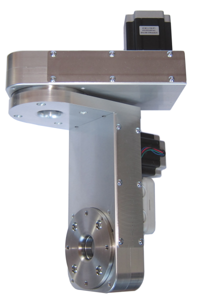

парни чтобы не создавать новых тем спрошу тут
Как вам такой модуль
цена на еbay до 1 кб не дешево но и не дорого искать как ati/schunk sr176 Robotics
пойдет ли такое чудо как основа для поворотки или моей мечты b,c бошки для чпу , хватит ли ее подшипников и как я понимаю встроенной сервы
$(KGrHqZ,!oUE63(fq+EvBP+25y7!Nw~~60_57.JPG (3556 просмотров) <a class='original' href='./download/file.php?id=39702&mode=view' target=_blank>Загрузить оригинал (221.73 КБ)</a>
dsc08324 (1).jpg (3556 просмотров) <a class='original' href='./download/file.php?id=39703&mode=view' target=_blank>Загрузить оригинал (737.53 КБ)</a>

Re: 4 поворотная ось
Сообщение nERV »
Странная штуковина. Зачем ей сжатый воздух?
Сообщение ZONG »
чтото я про воздух ничего не нашел
это может быть для охлаждения водой ;)
Сообщение at90 »
А мож тормоз?
Сообщение ZONG »
aftaev писал(а):это может быть для охлаждения водой ;)
гуру ну развей мои догадки оно это или не оно, может еще редуктор нужен тогда в топку а если нет то вполне готовое решение
просто за такую вот вешь мне объявили 3кило бакса и мне кажется внутри там пусто

Сообщение nkp »
ZONG писал(а):и как я понимаю встроенной сервы
а это не датчик?
Сообщение ZONG »
ну серва с энкодером не? или это один такой мего энкодер? тогда смыл такой массивной конструкции ?
KUKA роботы не на таких ли узлах собраны?
