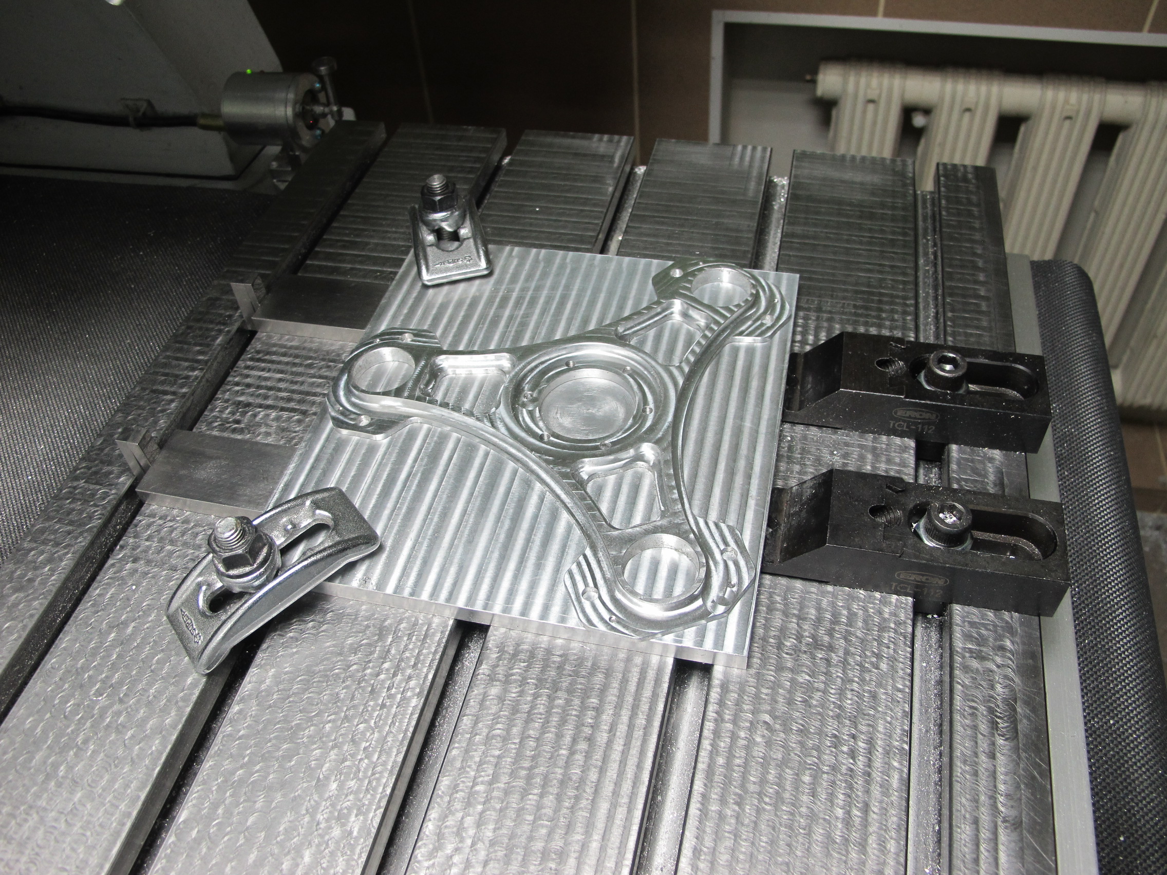

Делал такие рогульки, размер чуть больше 200 мм
пришлось делать крепеху для обработки обратной стороны, но оно того стоило
толщина гуляет всего 2-3 сотки

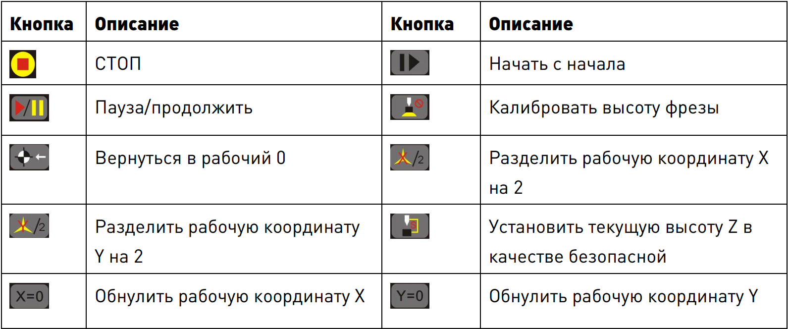

Парни, есть вопросец по пульту
практически прикрутили такой пульт, у него программируемые кнопки, около 12 вроде
собственно вопрос, что небходимо на пульте?
Хоум, поиск краев центроискателем, включение шпинделя, ручные перемещения от кнопок, если нужны, а что еще надо?
Пуск , стоп, сброс это дефолтные кнопки
mycnc-multi-device1.png (5219 просмотров) <a class='original' href='./download/file.php?id=39616&mode=view' target=_blank>Загрузить оригинал (358.72 КБ)</a>
Сообщения: 2893

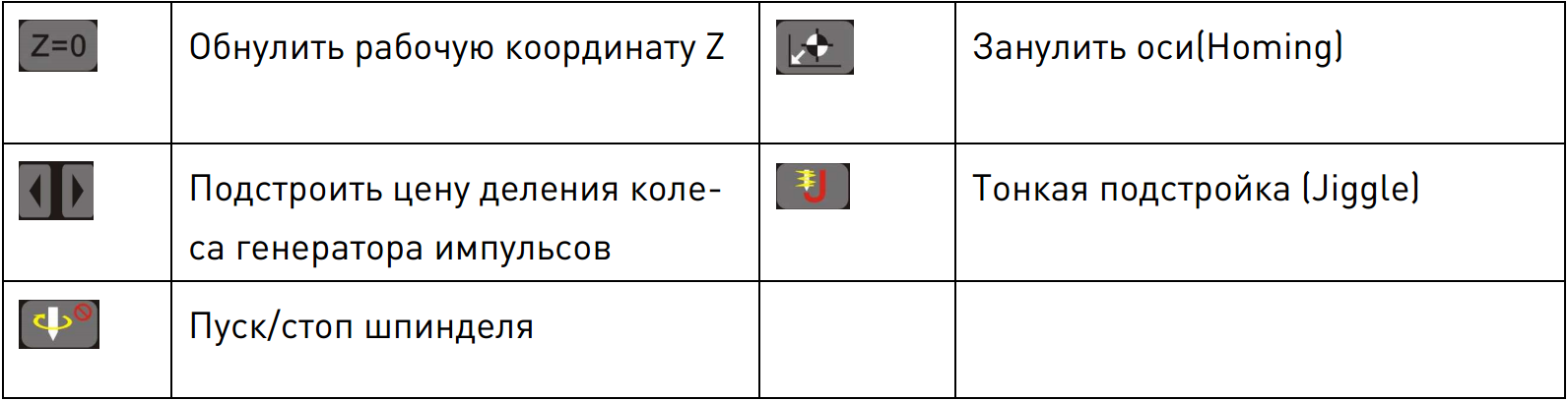

Вот функционал пульта к Ncstudio. Может какие функции отсюда нужны.
Screenshot - 30.08.2014 , 10_01_03.png (5209 просмотров) <a class='original' href='./download/file.php?id=39618&mode=view' target=_blank>Загрузить оригинал (122.36 КБ)</a>
Screenshot - 30.08.2014 , 10_01_21.png (5209 просмотров) <a class='original' href='./download/file.php?id=39619&mode=view' target=_blank>Загрузить оригинал (61.27 КБ)</a>
Можно еще под скриншот отвести кнопку.

nik1 писал(а):ещения от кнопок, если нужны, а что еще надо?
У нас еще выведено выбор нулевой точки из списка сохраненных, удобно бывает...

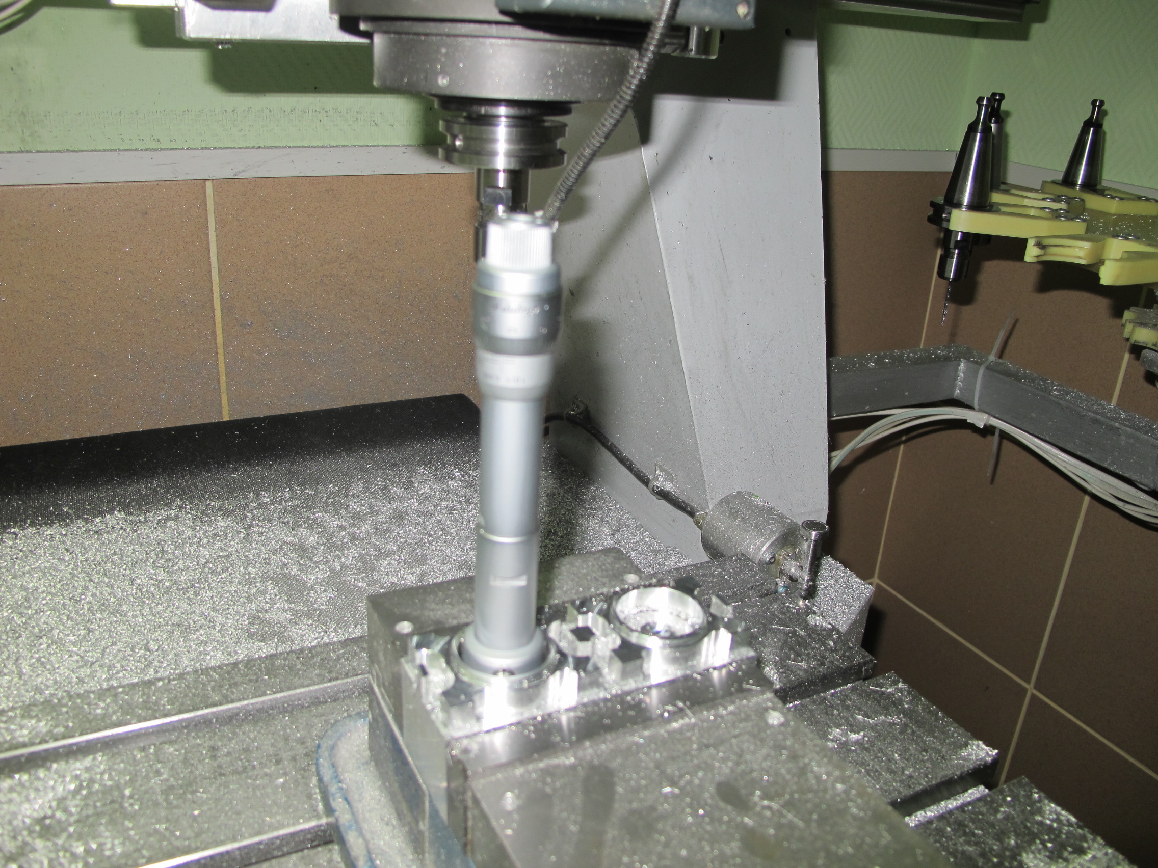

дык как тут удивишь, здесь спецов много, мне еще учиться и учиться :)
вариант упора деталек в тисках, очень жёсткий и отличная повторяемость :good:
А нутромер вобще песня, теперь так просто контролировать посадки :)
На верхней фотке средняя деталька, закавыристая, так просто не далась :)

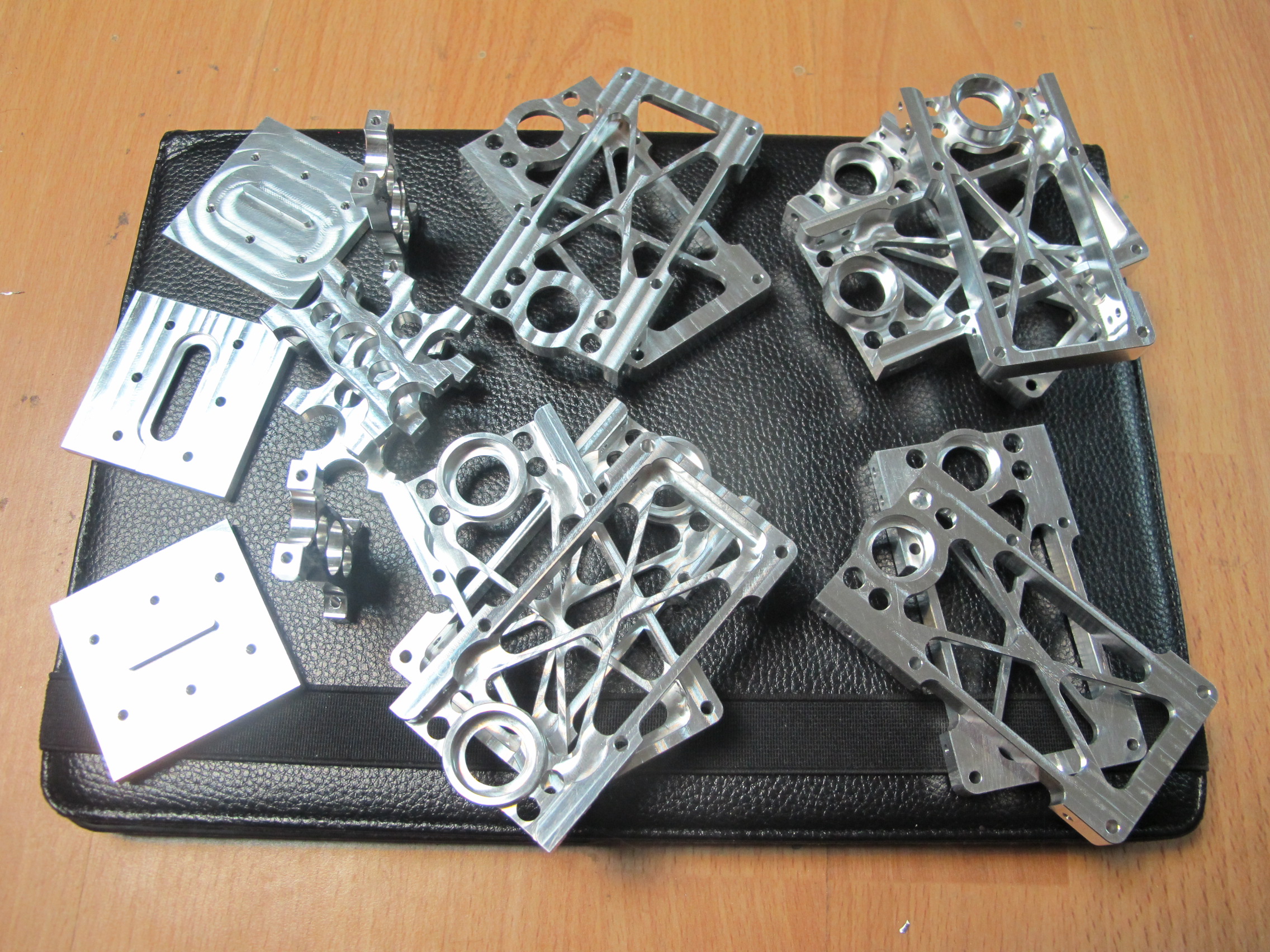

а во какая попалась :)
получилась с небольшими запилками , но на первой детальки всего не учтёшь
в общем пришлось повозиться с ней

Продолжение деталек к предыдущей
эти попроще, но тоже с нюансами по крепежу :)
