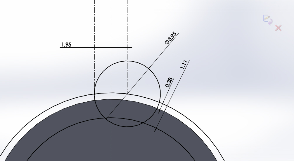

Это нам на руку можно посмотреть в дереве конструирования как она это делает (последовательность операций.
Затем зная профиль сделать аналогичное в ручную, вот к примеру S2M. Высчитайте диаметр шестерни и угол (исходя из шага ремня) на какой нужно поворачивать вырез, я после обеда доделаю, сейчас нужно бежать.
s2m эскиз.JPG (14131 просмотр) <a class='original' href='./download/file.php?id=39422&mode=view' target=_blank>Загрузить оригинал (99.81 КБ)</a>
s2m заготовка.JPG (14131 просмотр) <a class='original' href='./download/file.php?id=39423&mode=view' target=_blank>Загрузить оригинал (70.45 КБ)</a>

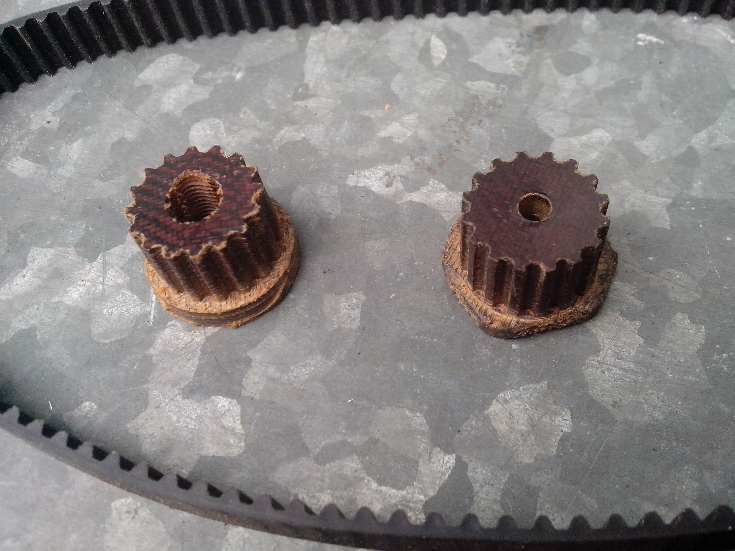

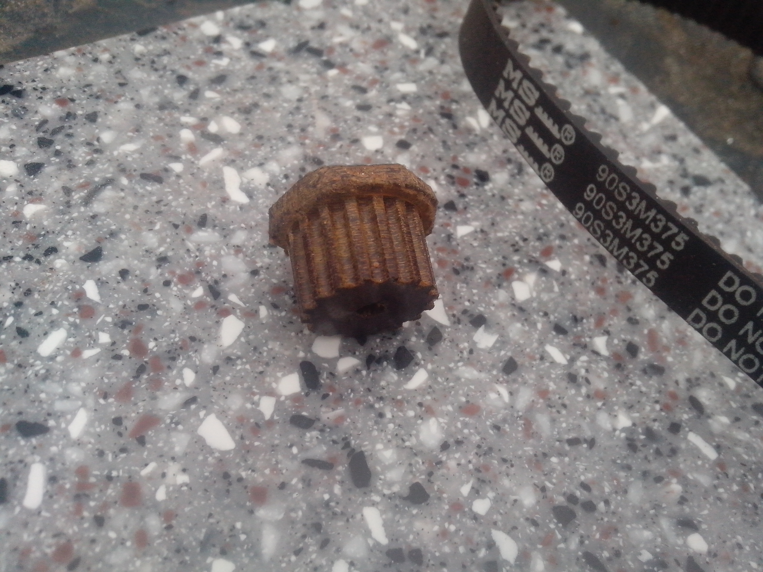

Ремень не известно от чего (Хлебопечка и т.п.). Профиль не внятный похож на трапецию, полазил в интернете шкивы под него сделаны полуопружностью.
Пробный шкив
16 зубьев HTD3
2d фрезеровка фреза 1,5мм
материал гетинакс
IMG_20150122_125117.jpg (13993 просмотра) <a class='original' href='./download/file.php?id=41304&mode=view' target=_blank>Загрузить оригинал (1.32 МБ)</a>
IMG_20150122_125045.jpg (13993 просмотра) <a class='original' href='./download/file.php?id=41305&mode=view' target=_blank>Загрузить оригинал (1.07 МБ)</a>

dberegovoy писал(а):Профиль не внятный похож на трапецию, полазил в интернете шкивы под него сделаны полуопружностью.
Так это тот-же что я выше приводил чертёж - метрический, шаг 3мм.

Хочу завтра попробовать вырезать, не знаю на сколько правильно, но сделал следующим образом:
Взял модель HTD3мм которую сгенерил ГерарТРакс
и перерисовал профиль с Вашего чертежа, вот фотки пошагово
s3m эскиз 1.JPG (13968 просмотров) <a class='original' href='./download/file.php?id=41328&mode=view' target=_blank>Загрузить оригинал (88.35 КБ)</a>
потом отсек лишнее
s3m эскиз 2.JPG (13968 просмотров) <a class='original' href='./download/file.php?id=41329&mode=view' target=_blank>Загрузить оригинал (84.4 КБ)</a>
отзеркалил и скруглил радиусом
s3m эскиз 3.JPG (13968 просмотров) <a class='original' href='./download/file.php?id=41325&mode=view' target=_blank>Загрузить оригинал (79.73 КБ)</a>
s3m эскиз.JPG (13968 просмотров) <a class='original' href='./download/file.php?id=41327&mode=view' target=_blank>Загрузить оригинал (82.82 КБ)</a>
Угол поворота и наружный диаметр остался от HTD3мм
s3m 16 зубьев.JPG (13968 просмотров) <a class='original' href='./download/file.php?id=41326&mode=view' target=_blank>Загрузить оригинал (59.84 КБ)</a>
Внутренний радиус все равно по факту будет больше чем по чертежу

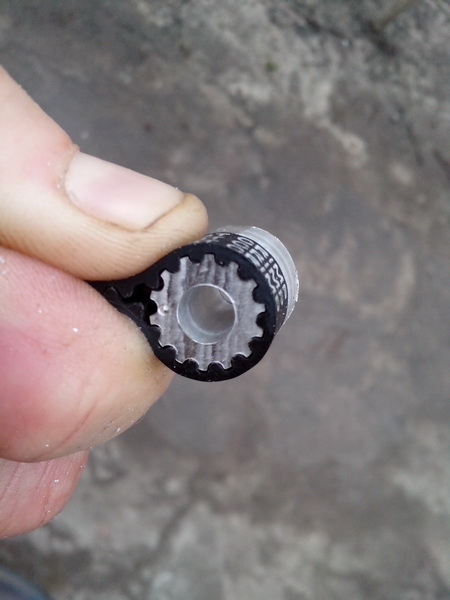

dberegovoy писал(а):Похож, и как Вы решили вопрос?
Пока никак - вручную сделанный профиль не совсем подходит к ремням. Три раза пробовал.
Как вариант - нужна более "тонкая" фреза. Ну или профиль с доработкой в плане обработки имеющимися фрезами(тоньше 0.8мм у меня нету).
Как вариант доработки - паз сделать несколько глубже, чем на чертеже, ибо закругление 0.1мм на дне - даже и не знаю чем сделать можно.
Re: Зубчатые шкивы. Расчет, изготовление.
Там, где скругление R0.15 сделайте скругление радиусом, равным радиусу фрезы, при этом плоскую часть опустите ниже как само получится...

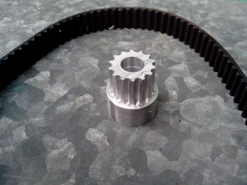

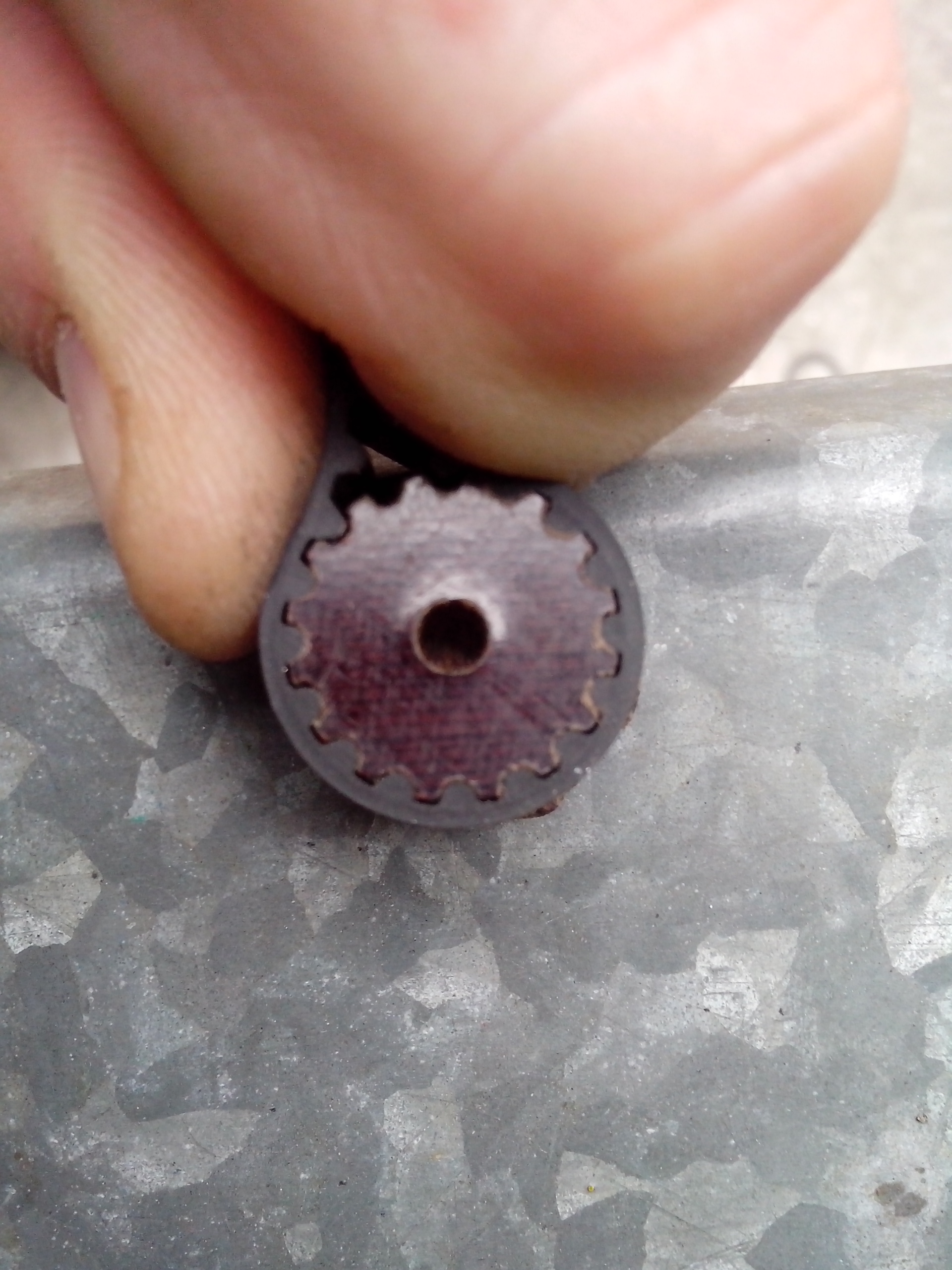

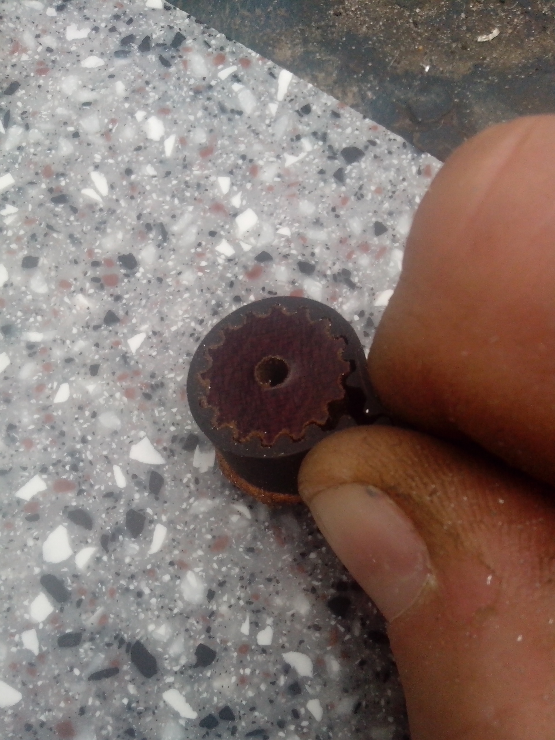

С кривым отверстием S3M (без углубления), фреза 1,5 + доработка 0,8
Другая HTD3M, фреза 1,5
Можно попробовать как постом Выше советовали, чуть углубиться, но я наверное поду другим путем.
Сделаю шкивы под HTD3M, пока поставлю этот ремень, и чуть позже закажу HTD3M
IMG_20150125_121642.jpg (13908 просмотров) <a class='original' href='./download/file.php?id=41536&mode=view' target=_blank>Загрузить оригинал (1.39 МБ)</a>
IMG_20150125_121711.jpg (13908 просмотров) <a class='original' href='./download/file.php?id=41537&mode=view' target=_blank>Загрузить оригинал (1.24 МБ)</a>
IMG_20150125_122506.jpg (13908 просмотров) <a class='original' href='./download/file.php?id=41535&mode=view' target=_blank>Загрузить оригинал (1010.71 КБ)</a>

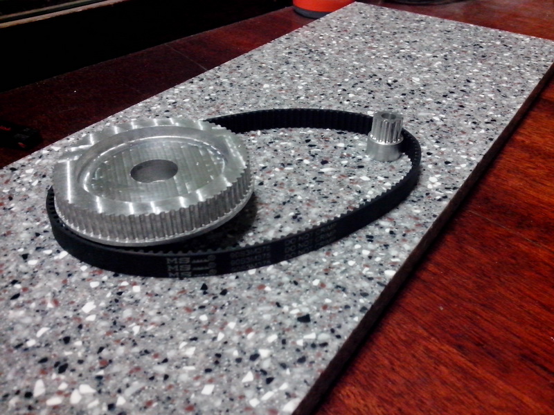

Резанул из алюмишки HTD 3m на 14 зубьев.
IMG_20150127_135740_новый размер.jpg (13870 просмотров) <a class='original' href='./download/file.php?id=41695&mode=view' target=_blank>Загрузить оригинал (156.88 КБ)</a>
IMG_20150127_142416_новый размер.jpg (13870 просмотров) <a class='original' href='./download/file.php?id=41696&mode=view' target=_blank>Загрузить оригинал (197.07 КБ)</a>
IMG_20150127_145312_новый размер.jpg (13870 просмотров) <a class='original' href='./download/file.php?id=41697&mode=view' target=_blank>Загрузить оригинал (162.02 КБ)</a>
IMG_20150127_145450_новый размер.jpg (13870 просмотров) <a class='original' href='./download/file.php?id=41694&mode=view' target=_blank>Загрузить оригинал (70.51 КБ)</a>
IMG_20150127_145411_новый размер.jpg (13870 просмотров) <a class='original' href='./download/file.php?id=41698&mode=view' target=_blank>Загрузить оригинал (66.29 КБ)</a>

HTD3 на 70 зубьев.
Пора заказывать ремни, жаль что нет желающих с Украины в складщену купить 10 замкнутых ремней
IMG_20150131_165839_новый размер.jpg (13795 просмотров) <a class='original' href='./download/file.php?id=42055&mode=view' target=_blank>Загрузить оригинал (91.2 КБ)</a>
IMG_20150131_150104_новый размер.jpg (13795 просмотров) <a class='original' href='./download/file.php?id=42057&mode=view' target=_blank>Загрузить оригинал (71.29 КБ)</a>
IMG_20150131_164953_новый размер.jpg (13795 просмотров) <a class='original' href='./download/file.php?id=42058&mode=view' target=_blank>Загрузить оригинал (202.08 КБ)</a>
IMG_20150131_150025_новый размер.jpg (13795 просмотров) <a class='original' href='./download/file.php?id=42056&mode=view' target=_blank>Загрузить оригинал (71.26 КБ)</a>
