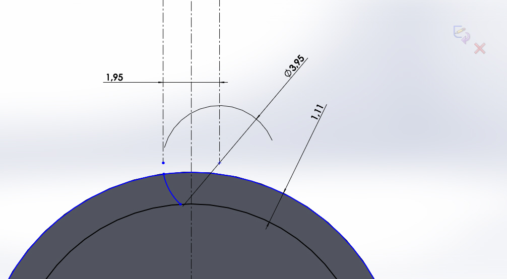

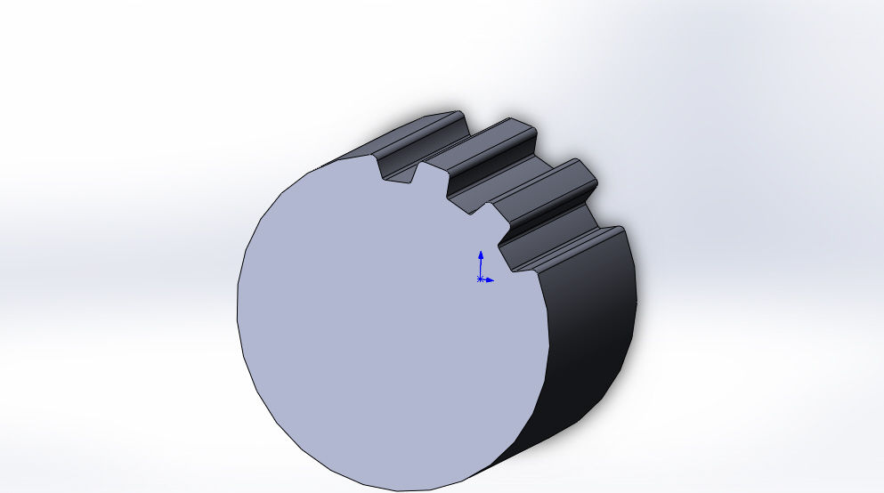

megagad писал(а):Хорошо. когда есть программа, которая знает профиль ремня. А что делать когда НЕ знает? Пример ремешка:
И сравнение "зубов"(точнее выемок) в шкиве с MXL/XL:
Говоря проще - мне нужен расчёт шкива для S2M ремня!
Да, забыл сказать - ремень "метрический", "нипонский" :(
Хорошо что GearTrax не экспортирует в Солид модель, а в среде Солида рисует ее макрасоми или чем там еще.
Это нам на руку можно посмотреть в дереве конструирования как она это делает (последовательность операций.
Затем зная профиль сделать аналогичное в ручную, вот к примеру S2M. Высчитайте диаметр шестерни и угол (исходя из шага ремня) на какой нужно поворачивать вырез, я после обеда доделаю, сейчас нужно бежать.
s2m эскиз.JPG (14574 просмотра) <a class='original' href='./download/file.php?id=39422&sid=b6f349aac767e521d545f63402eeba11&mode=view' target=_blank>Загрузить оригинал (99.81 КБ)</a>
s2m заготовка.JPG (14574 просмотра) <a class='original' href='./download/file.php?id=39423&sid=b6f349aac767e521d545f63402eeba11&mode=view' target=_blank>Загрузить оригинал (70.45 КБ)</a>
