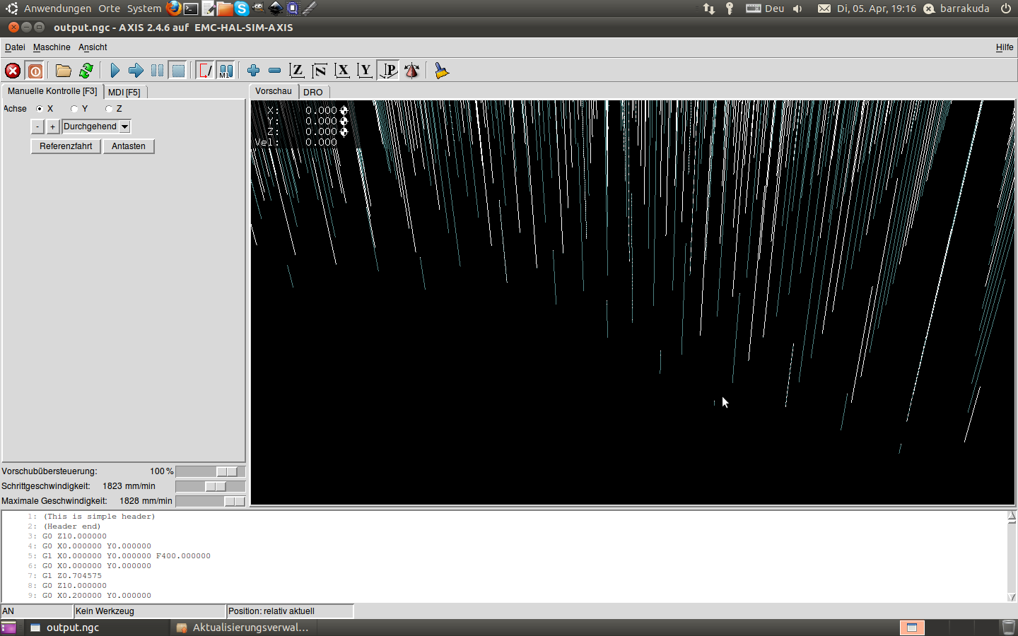

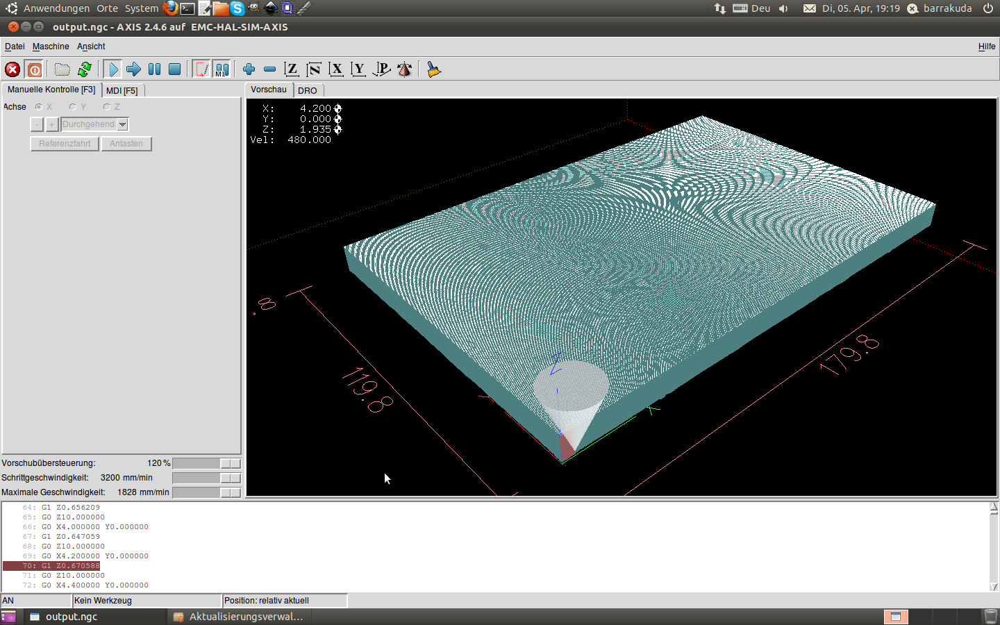

Вот :
Bildschirmfoto-1.png (5170 просмотров) <a class='original' href='./download/file.php?id=1373&mode=view' target=_blank>Загрузить оригинал (111.14 КБ)</a>
Bildschirmfoto-2.png (5170 просмотров) <a class='original' href='./download/file.php?id=1374&mode=view' target=_blank>Загрузить оригинал (99.71 КБ)</a>
Bildschirmfoto-3.png (5170 просмотров) <a class='original' href='./download/file.php?id=1375&mode=view' target=_blank>Загрузить оригинал (98.37 КБ)</a>
Bildschirmfoto-4.png (5170 просмотров) <a class='original' href='./download/file.php?id=1376&mode=view' target=_blank>Загрузить оригинал (125.57 КБ)</a>
Bildschirmfoto-5.png (5170 просмотров) <a class='original' href='./download/file.php?id=1377&mode=view' target=_blank>Загрузить оригинал (131.34 КБ)</a>
Re: Точечное выжигание - gcode-burner
да.... ничего не понятно :hehehe:
И кстати он наверх выжигает, а не вниз, но это настройками меняется.

root писал(а):да.... ничего не понятно :hehehe:
Колись, блин...! :freak:
Ну Zmin и Zmax нужны другие :)
Сейчас, погодь, сделаю функцию для задания заглубления от цвета и прочего...
