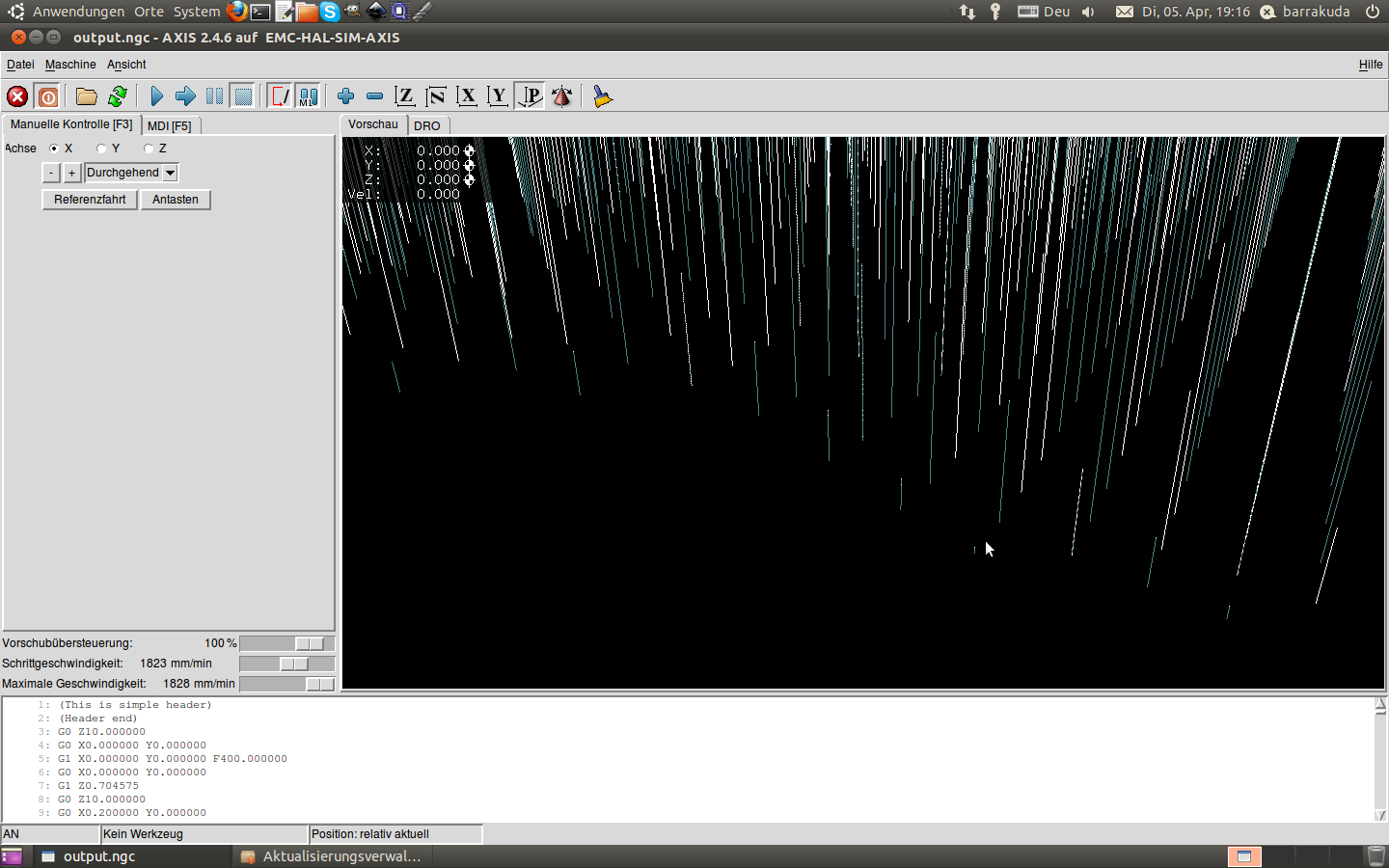

Доброго времени суток.
Подскажите, какие есть способы из фотографии получить g код, который будет на каждый темный пиксель погружать иглу выжигателя в зготовку(как на картинке)?
Насколько я понял, для начала нужно сделать картинку Ч/Б с минимумом уровней серого. А вот дальше я ничего не придумал =(
Буду рад, если кто расскажет свой рецепт или название софта для этого.

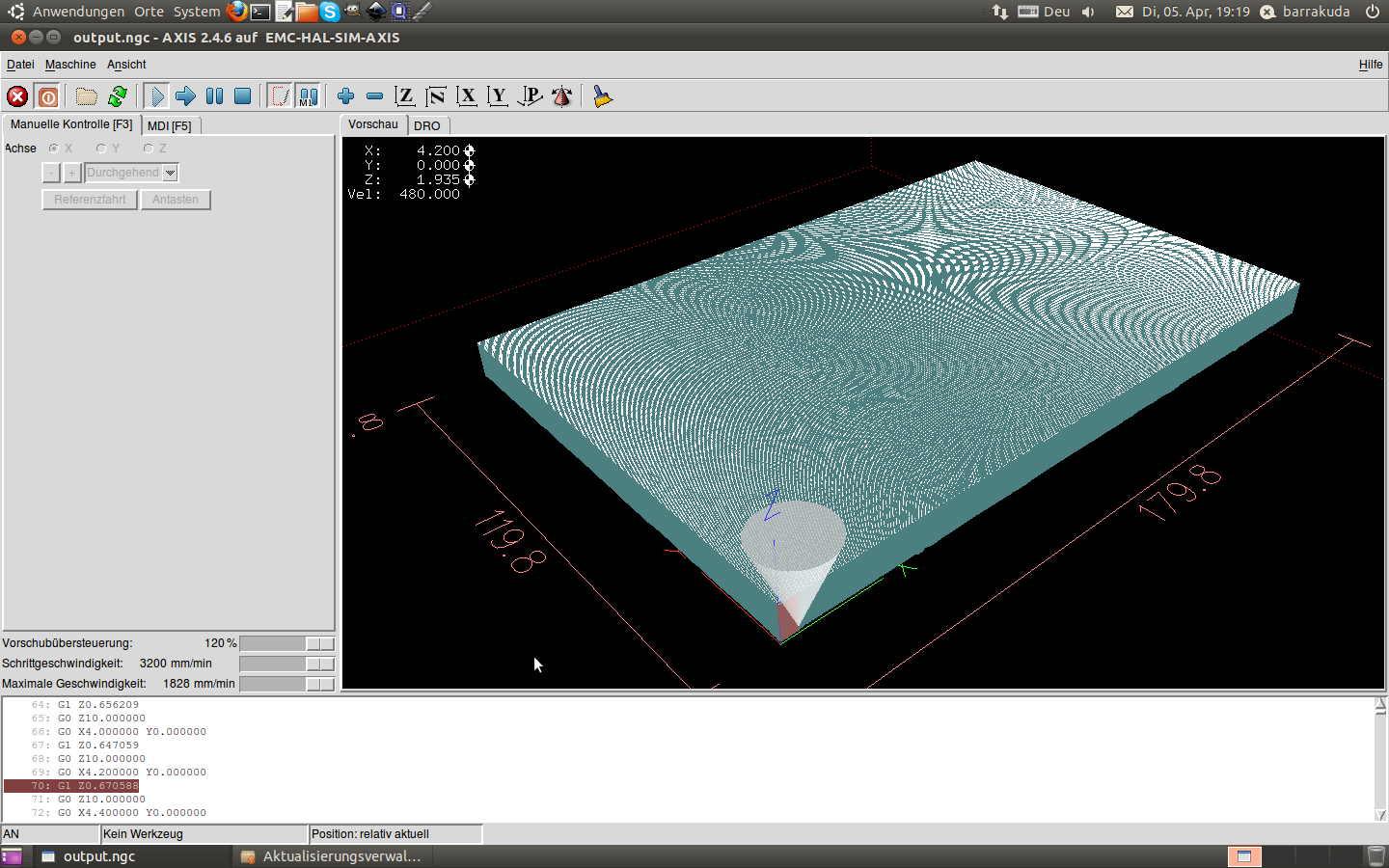

Вот :
Bildschirmfoto-1.png (4979 просмотров) <a class='original' href='./download/file.php?id=1373&mode=view' target=_blank>Загрузить оригинал (111.14 КБ)</a>
Bildschirmfoto-2.png (4979 просмотров) <a class='original' href='./download/file.php?id=1374&mode=view' target=_blank>Загрузить оригинал (99.71 КБ)</a>
Bildschirmfoto-3.png (4979 просмотров) <a class='original' href='./download/file.php?id=1375&mode=view' target=_blank>Загрузить оригинал (98.37 КБ)</a>
Bildschirmfoto-4.png (4979 просмотров) <a class='original' href='./download/file.php?id=1376&mode=view' target=_blank>Загрузить оригинал (125.57 КБ)</a>
Bildschirmfoto-5.png (4979 просмотров) <a class='original' href='./download/file.php?id=1377&mode=view' target=_blank>Загрузить оригинал (131.34 КБ)</a>
Re: Точечное выжигание - gcode-burner
да.... ничего не понятно :hehehe:
И кстати он наверх выжигает, а не вниз, но это настройками меняется.

root писал(а):да.... ничего не понятно :hehehe:
Колись, блин...! :freak:
Ну Zmin и Zmax нужны другие :)
Сейчас, погодь, сделаю функцию для задания заглубления от цвета и прочего...
Хмм.... мучаюсь вот над чем, заменил стандартную функцию заглубления "zmin*c + zmax*(1-c)" на eval(zfunction), но eval почему-то тормозит.
то что он тормозит конечно не удивительно, но удивительно, что торможение прогрессирует по мере продвижения выполнения :think:.
