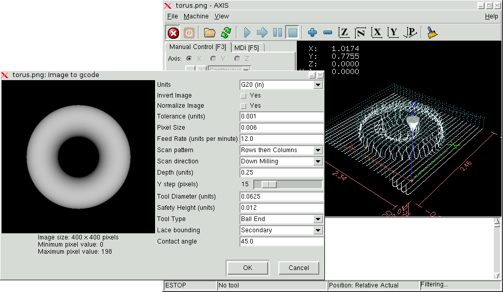

kernel писал(а):А я сегодня как раз с image2gcode разбирался, ничего в нем не понял и для чего он, собственно, нужен O_o
По-моему вот эта картинка лучше всего объясняет, зачем нужен image2gcode. Ну и собственно говоря описание: http://linuxcnc.org/docs/html/gui_image-to-gcode.html .
Не так сложно из 3d объекта получить картинку с высотами и после этого ее сразу можно отравить вырезаться на станок. И все это бесплатно, в отличие от дорогих и сложных CAM программ :hehehe:.
