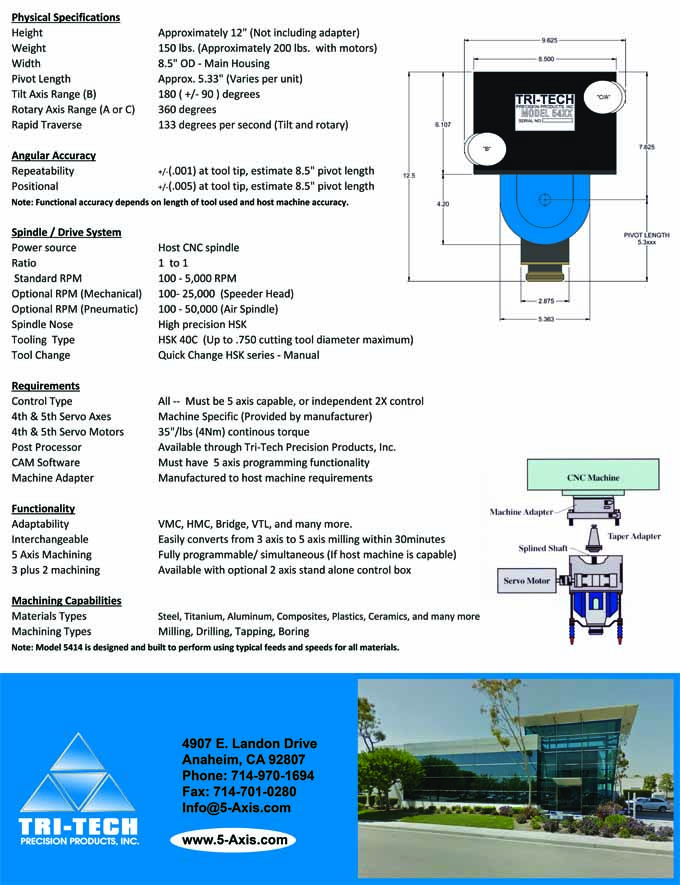

Nick писал(а):
Leo_1943 писал(а):Кстати на 2204 привезли вот такую штуку добовляющую пару осей на инструмент
А как она в шпинделе от поворота фиксируется?
На какие размеры фрез расчитана?
BrochureBackV3.jpg (4549 просмотров) <a class='original' href='./download/file.php?id=35792&mode=view' target=_blank>Загрузить оригинал (718.12 КБ)</a>
