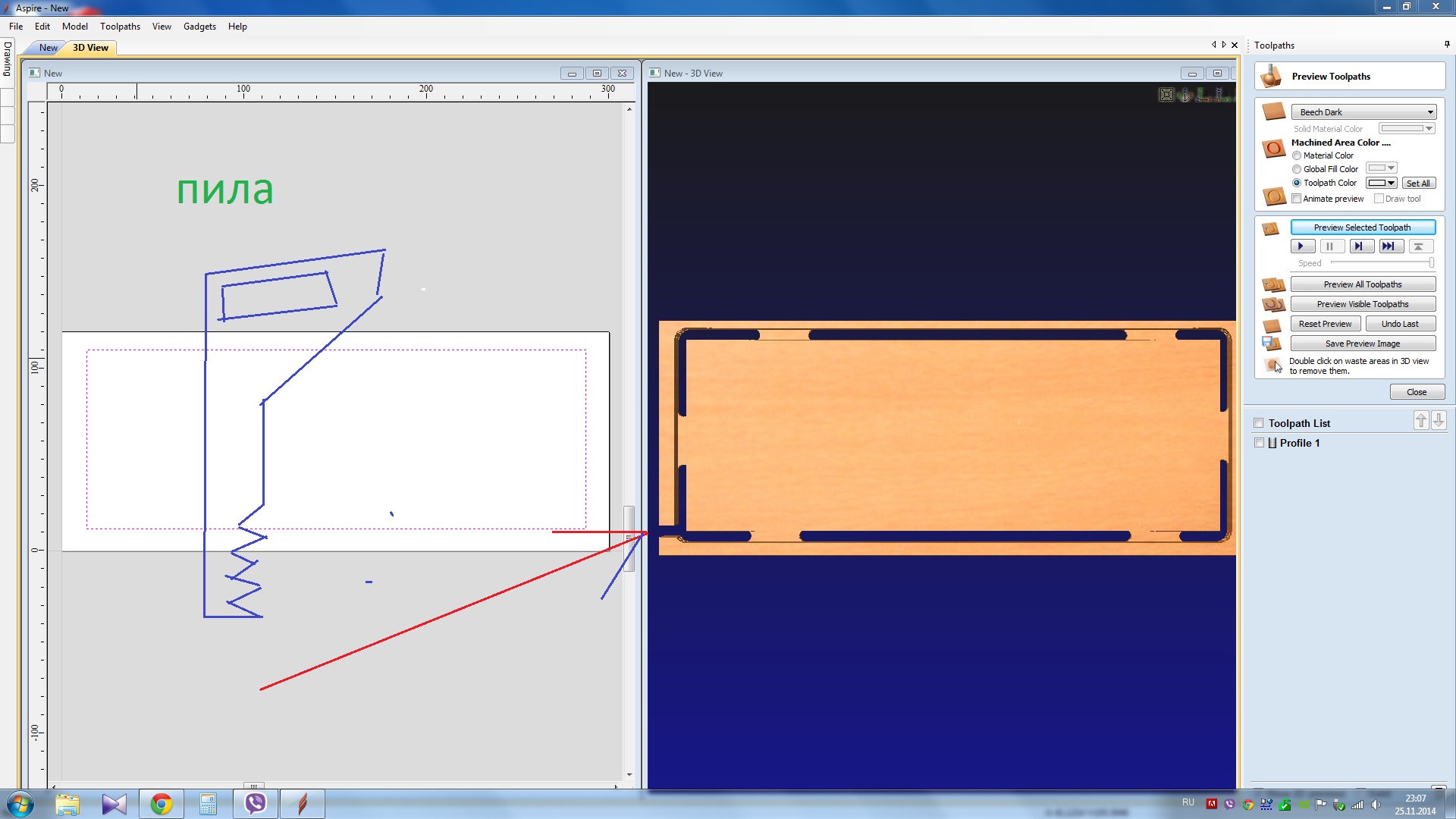

Для удаления перемычек
Выход инструмента за заготовку

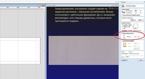

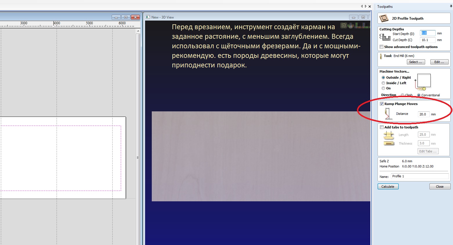

по RUMP
Rump.jpg (4930 просмотров) <a class='original' href='./download/file.php?id=37127&mode=view' target=_blank>Загрузить оригинал (219.97 КБ)</a>
ampredator
Сообщения: 332
Зарегистрирован: 27 июн 2012, 12:44
Re: Vectric VCarve
Сообщение ampredator »
ampredator писал(а):по RUMP
Smooth, Zig-Zag, SPiral- траектория.
Если,что не так Setrix отреактирует :lol:

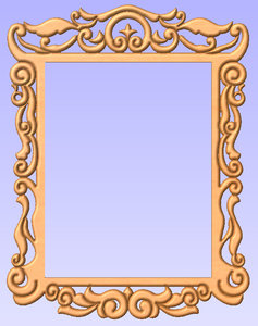

Ну вот, попробовал сделать наличник, для наглядности как одно целое, а так по отдельности. Просьба: поделитесь пожалуйста базой инструментов, особенно сферических фрез

ну вы блин даете,
RAMP это ни какой не карман, а врезание под наклоном, каторый задается, или градусами уклона или дистанцией врезания.
и щеточный фрезер тут не причем, нужен для обработки металлов, чтоб фрезе было легче врезаться в материал.
а там где пила, то не для удаления перемычек а просто подход фрезы к материалу, чтоб не под 90 сверху вниз-врезаться, а сбоку подходить к детали, под углом или по окружности, когда например обработка боковая идет периметра снаружи.
тоже нужно для металлов, на дереве ваще пофик.
