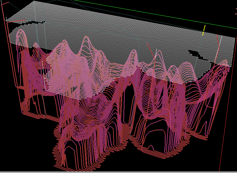

image-to-gcode оптимизированный режим - общий вид (63435 просмотров) <a class='original' href='./download/file.php?id=17818&mode=view' target=_blank>Загрузить оригинал (166.31 КБ)</a>
Отверстие в бублике, более редкие линии - не важно, инновация заключается не в этом.
На следующем слайде - послойно и очень наглядно видно а чем заключается оптимизация
image-to-gcode сравнение обычного режима и оптимизированного:<br />слева - обычный, справа - оптимизированный (63435 просмотров) <a class='original' href='./download/file.php?id=17816&mode=view' target=_blank>Загрузить оригинал (968.54 КБ)</a>
Обратите внимание, что на 2м и 3м слое фреза не проходит там где уже прошла на предыдущих слоях!
(Почему такие не гладкие линии? Потому что при увеличении/уменьшении рисунка используйте только метод Linear, иначе будет такое с рельефом как на картинке)
Применять этот режим можно для создания сложных глубоких рельефов одной лишь! чистовой фрезой
и при этом не проходить по обработанным местам дважды/трижды/4....

nebelnoir писал(а):Previous offset
- этот пареметр нужен для режима "РАЗНИЦА МЕЖДУ 2мя ФРЕЗАМИ"(Roughing mode minus finish mode):
в интерфейсе задаются
все параметры прохода 1й(предыдущей(это более точное определение) фрезы или черновой(хотя "черновая" - это условность которая утратила уже свое первоначальное значение)) фрезой
(это: Roughing tool diametr, Roughing tool type, Roughing tool diametr 2, Roughing Angle of tool diametr 2, Roughing stepover, Previous offset)
по этим параметрам алгоритм - для каждого пикселя! - находит оставшуюся высоту не-срезанного материала - КАРТА ВЫСОТ 1.
и все параметры прохода 2й(следующей(это более точное определение) или текущей или "чистовой") фрезой
(это: диаметр инструмента, тип инструмента, Tool diametr 2, Angle of tool2, Отступ грубого прохода, съем за проход, Шаг)
по этим параметрам алгоритм - для каждого пикселя! - находит оставшуюся высоту не-срезанного материала - КАРТА ВЫСОТ 2.
Далее алгоритм - вычисляет(опять же для каждого пикселя) "Карту РАЗНИЦ" = "КАРТА ВЫСОТ 1" - "КАРТА ВЫСОТ 2"
Полученную "КАРТУ РАЗНИЦ" фильтрует: берет(опять же для каждого пикселя) только те пиксели для которых РАЗНИЦА >= "min delta rf"
И по отфильтрованной "карте разниц"(т.е. по тем пикселями, которые прошли отбор(кастинг:-)) - строит ж-код с параметрами:
(это: диаметр инструмента, тип инструмента, Tool diametr 2, Angle of tool2, Отступ грубого прохода, съем за проход, Шаг, съем за проход, точность, Dont cut angles,...)
Поэтому так долго работает этот режим. :yawn:
Получается вот такое (смотреть на красные! линии):
пройдя по красным линиям(я задаю небольшой "съем за проход" - и используя тонкую фрезу выбираю материал) - можно тонкой(этой же) фрезой проходится по рельефу 1-ин! проход - т.е. в один слой - т.е. не задавать "съем за проход" - и при этом не будет нагрузки на фрезу - т.к. - не останется мест с несрезанным рельефом более "min delta rf"миллиметров.
Конечно - у кого очень жесткий и мощный станок без люфтов и биений - не жалко фрез, хорошее охлаждение фрезы и небольшой шаг - тому этот режим - до лампочки... тот и так может за один проход пройти по рельефу с высотой несрезанного материала в 3, 5, 10, 30,... ХХ миллиметров 8-)

немного магии скрипта image-to-gcode или "еще раз о режиме RMF":
dame_0.jpg (8648 просмотров) <a class='original' href='./download/file.php?id=38960&mode=view' target=_blank>Загрузить оригинал (70.59 КБ)</a>
настройки режима RMF (8648 просмотров) <a class='original' href='./download/file.php?id=38961&mode=view' target=_blank>Загрузить оригинал (164.96 КБ)</a>
ВОПРОС: если взять прямую фрезу диаметром 10мм и пройтись по этой картинке(причем - без отступа) с шагом в 4.4mm - то сколько останется несрезанного материала и в каких местах?<br />Представленная гифка это как раз демонстрирует... <br />обратите внимание - дельта RMF - это и есть оставшаяся несрезанная высота... (8648 просмотров) <a class='original' href='./download/file.php?id=38962&mode=view' target=_blank>Загрузить оригинал (1.4 МБ)</a>
кто не догадался: это не восклицательный знак - это демонстрация размеров плоской фрезы диаметром 10мм по сравнению с размерами картинкой заданной размером пикселя в ~0.1mm
а это я сделал в GIMP-e по карте высот - от "верхнего" пикселя до самого "нижнего" - от 255(белый цвет) - до 0(черный цвет):
сделано GIMP-e - меню Цвет - Порог - принтскрин(255 раз) - новая картинка - выделить все 255 картинок - перетащить в слои - меню - экспорт - в gif - флаг Анимация (8648 просмотров) <a class='original' href='./download/file.php?id=38963&mode=view' target=_blank>Загрузить оригинал (1.35 МБ)</a>
если внимательно посмотреть - то можно увидеть что это 2е разные вещи.
Мораль сей басни такова - нельзя просто взять GIMP или PS - Порог - там где глубже - там и останется выше всего несрезанного материала!
Выше всего несрезанного материала - останется в "контрастных" местах - в местах с резким изменением рельефа на небольшом(по сравнению в диаметром фрезы) участке!
И увидеть это можно посредством скрипта i2g - режим "разница между двумя фрезами" - фокус в том что 2ую(чистовую) фрезу задаете с очень маленьким диаметром - меньше размера пикселя...
(выложил новую версию 3.8.7 с некритичными изменениями)
