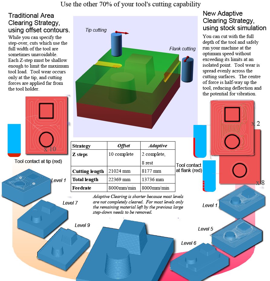

В пределе есть 2е стратегии обработки(IRL они комбинируются):
1. Обработка кончиком фрезы
2. Обработка боковой частью фрезы
сравнительный анализ стратегий работы концом и боковой гранью фрезы (64870 просмотров) <a class='original' href='./download/file.php?id=17814&mode=view' target=_blank>Загрузить оригинал (168.77 КБ)</a>
картинку взял отсюда
brochure.pdf
Взято с www.freesteel.co.uk
Буду признателен если кто-то подскажет в каком ПО это реализовано
(4.22 МБ) 2329 скачиваний
Обработка боковушкой фрезы при глубоком рельефе - конечно же эффективнее чем кончиком,
т.к. поверхность задействованной площади боковушки, больше поверхности задействованной площади кончика фрезы.
Для нежестких(с небольшей жесткостью) станков - к сожалению обработка боковушкой не получится,
т.к. - опять же - из-за большей площади рабоче поверхности - больше силы трения, фреза больше зарывается в материал(особенно если она спиральная),... и как следствие необходима большая сила удерживающая фрезу в заданных координатах - что для нежестких станков - не возможно.
Но возможна обработка концом фрезы с послойным снятием материала.
Но этот метод менее эффективный т.к. на нижних слоях приходится проходить по тем же частях рельефа, которые уже сняли на предыдущих слоях - работа вхолостую!
Так вот чтобы оптимизировать процесс - убрав холостые проходы - я дописал механизм получения ж-кода,
которые эти места - просто пропускает.

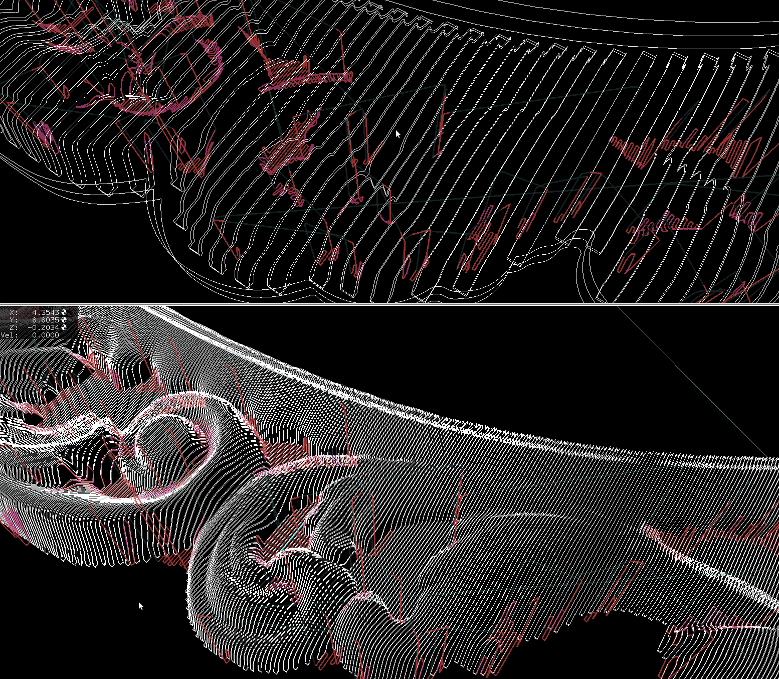

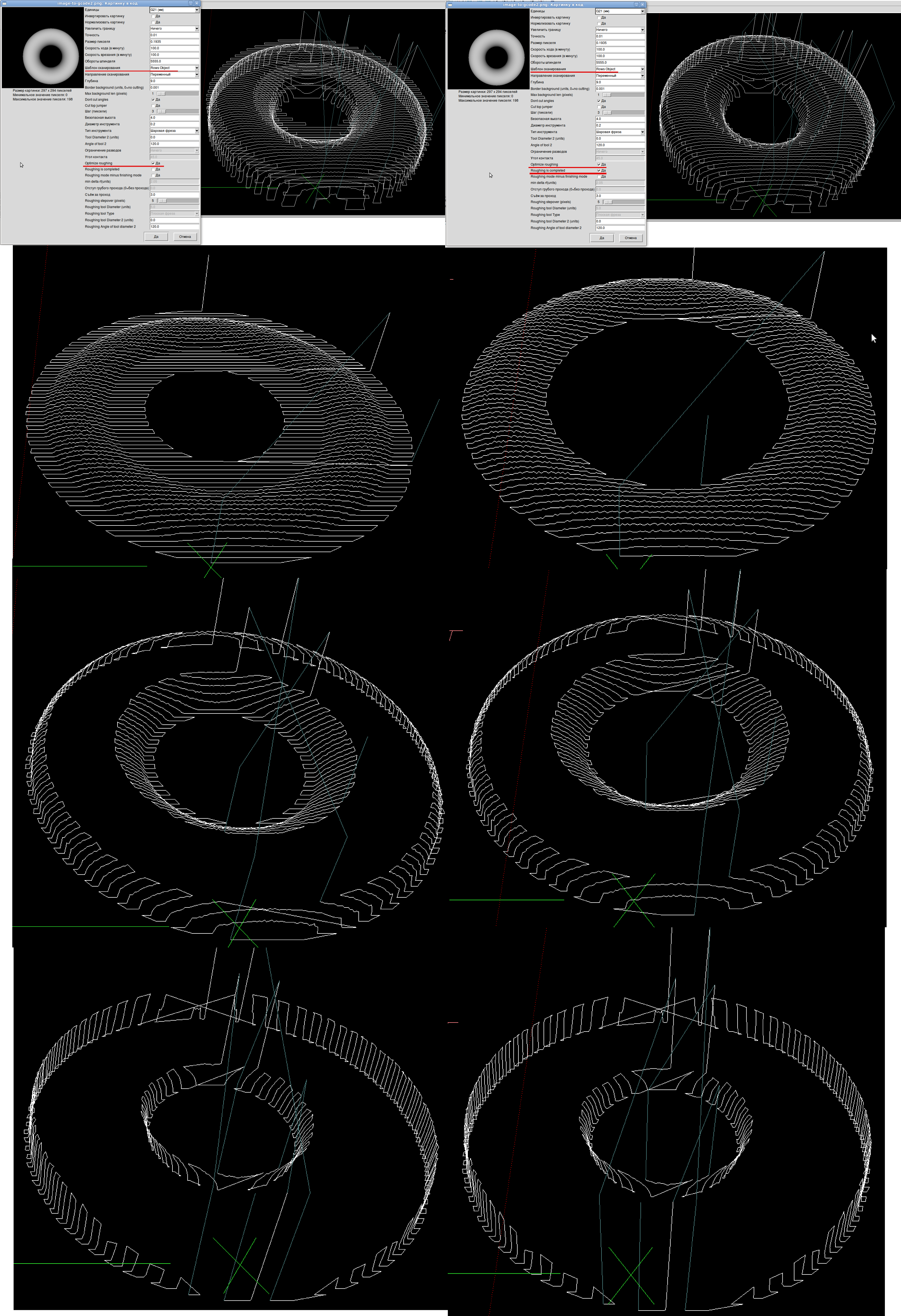

Режим №1 - послойное снятие материала, чистовой фрезой, но с оптимизацией холостого хода предыдущих слоев.
посмотрать описание: (для просмотра содержимого нажмите на ссылку)
Активируется флагом "Optimize roughing".
Примечание: этот режим №1 я разрабатывал как основа для 2го режима - поэтому если вы его реально используете - отпишитесь.

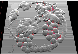

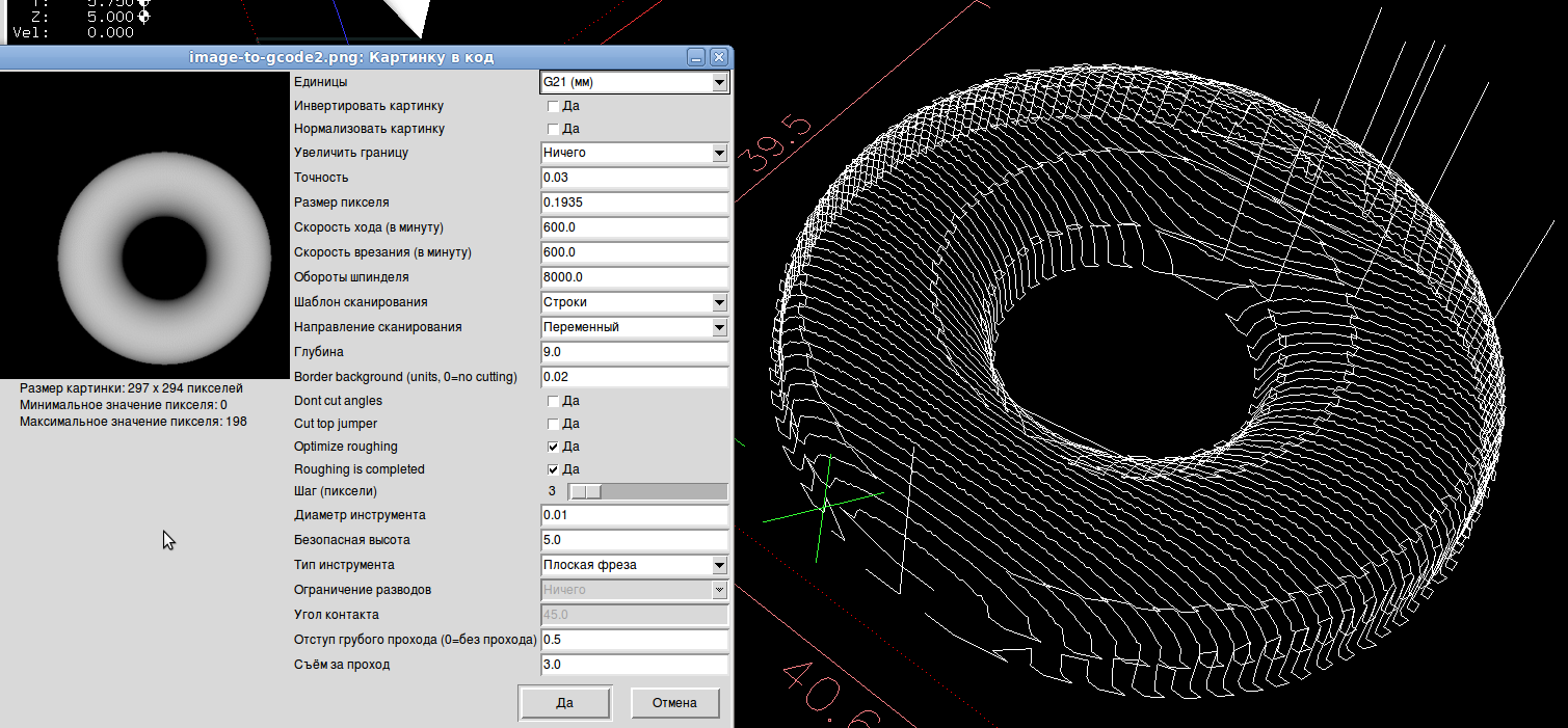

image-to-gcode оптимизированный режим - общий вид (64870 просмотров) <a class='original' href='./download/file.php?id=17818&mode=view' target=_blank>Загрузить оригинал (166.31 КБ)</a>
Отверстие в бублике, более редкие линии - не важно, инновация заключается не в этом.
На следующем слайде - послойно и очень наглядно видно а чем заключается оптимизация
image-to-gcode сравнение обычного режима и оптимизированного:<br />слева - обычный, справа - оптимизированный (64870 просмотров) <a class='original' href='./download/file.php?id=17816&mode=view' target=_blank>Загрузить оригинал (968.54 КБ)</a>
Обратите внимание, что на 2м и 3м слое фреза не проходит там где уже прошла на предыдущих слоях!
(Почему такие не гладкие линии? Потому что при увеличении/уменьшении рисунка используйте только метод Linear, иначе будет такое с рельефом как на картинке)
Применять этот режим можно для создания сложных глубоких рельефов одной лишь! чистовой фрезой
и при этом не проходить по обработанным местам дважды/трижды/4....
Если фрезы недорогие, а авто-смены инструмента нет и не хочется парится,
то можно сделать в этом режиме УП, "зарядить" станок и идти спать(шучу конечно).

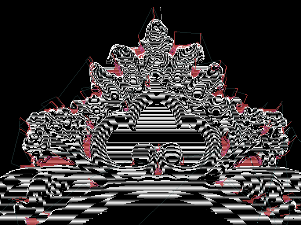

Оптимизированный ж-код с установленным "Roughing is completed".
image-to-gcode оптимизированный режим + флаг  'Roughing is completed' - общий вид (64870 просмотров) <a class='original' href='./download/file.php?id=17819&mode=view' target=_blank>Загрузить оригинал (155.63 КБ)</a>

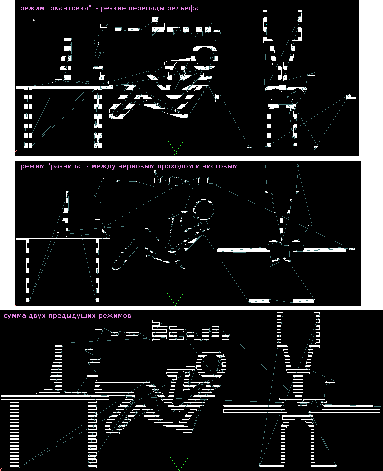

метод 2.1. "окантовка" этот метод вычисляет места где чистовая фреза при прохождении по краям высота рельефа выше заданной. Другими словами вычисляются границы рельефа, причем крутизна подьема рельефа выше заданной. Т.е. если у тебя плавный рельеф без резких переходов, то этот режим вообще ж-код не создаст.
Для этого режима результаты чернового прохода так же учитываются.
картинку в g-код окантовка.png (64870 просмотров) <a class='original' href='./download/file.php?id=17820&mode=view' target=_blank>Загрузить оригинал (194.43 КБ)</a>
картинку в g-код режим 'окантовка'.png (64870 просмотров) <a class='original' href='./download/file.php?id=17824&mode=view' target=_blank>Загрузить оригинал (27.19 КБ)</a>

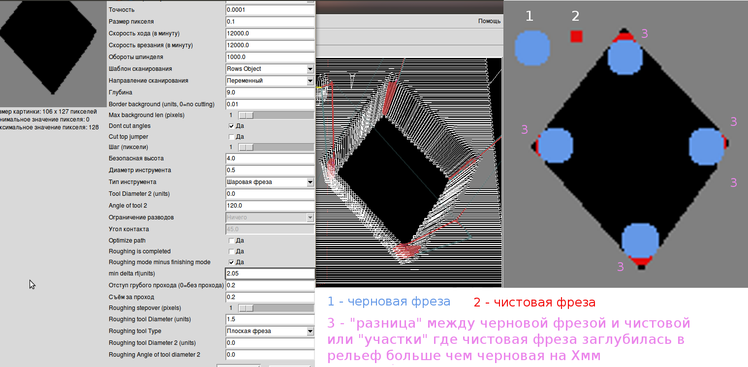

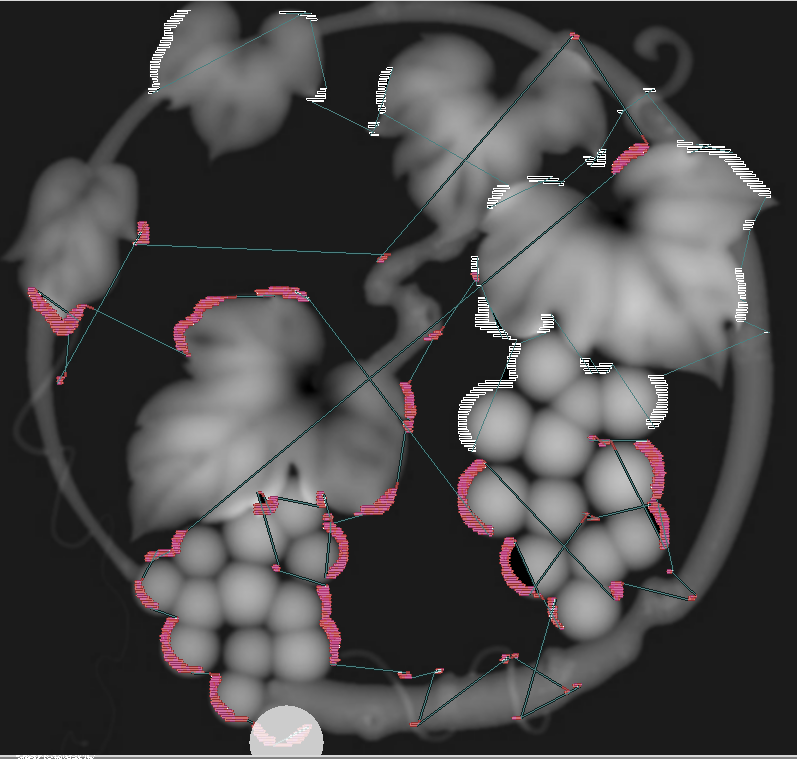

метод 2.2. - собственно "гвоздь программы" - режим "разницы RMF"
- черновая фреза не войдет в узкие и глубокие места из-за своей толщины, а чистовая в этих местах может поломаться(я 4шт сломал) из-за того что много не снятого материала и большое заглубление.
Так вот этот механизм - вычисляет все места где черновая фреза оставила материал более заданной глубины и только по этим местам! делает ж-код.
картинку в g-код 'разница'.png (64870 просмотров) <a class='original' href='./download/file.php?id=17821&mode=view' target=_blank>Загрузить оригинал (124.74 КБ)</a>
картинку в g-код режим 'разница'.png (64870 просмотров) <a class='original' href='./download/file.php?id=17823&mode=view' target=_blank>Загрузить оригинал (203.82 КБ)</a>
Image-to-gcode режим Roughing mode minus Finishing mode (64870 просмотров) <a class='original' href='./download/file.php?id=17827&mode=view' target=_blank>Загрузить оригинал (279.18 КБ)</a>
Image-to-gcode режим Roughing mode minus Finishing mode (64862 просмотра) <a class='original' href='./download/file.php?id=17842&mode=view' target=_blank>Загрузить оригинал (89.5 КБ)</a>
Примечание: режим №2 - делает сразу двумя методами и 2.1. и 2.2.
Включить только 2.1. или только 2.2. - интерактивно нельзя.

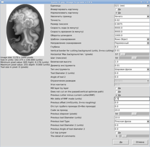

Назначение режима №2: Этот ж-код используется как промежуточный проход между черновой и чистовой обработкой - позволяющий сделать отступ между требуемым и текущим рельефом не более заданной величины. По сути "выравнивает отступ" или другими словами - дочищает места где черновая фреза не пролезла, чтоб при финишном режиме в них не сломалась фреза.
Как использовать: (для просмотра содержимого нажмите на ссылку)
1. - обрабатываем заготовку самой большой фрезой, послойно с минимальной глубиной слоя (0.5мм-3мм), с максимальным шагом равным 80%-99% диаметра фрезы. Отступ 1мм-3мм.
Цель: грубо снять максимальное количество материала, для облегчения работы следующего режима.
2. - обрабатываем заготовку средней фрезой
(придется подбирать чтобы она была не слишком большая и не слишком маленька)
(рекомендую: шаровую или прямую-диаметр 5мм, но можно конус со скруглением на конце диаметром 3мм-8мм), послойно с глубиной слоя 3мм-8мм, с шагом равным 30% диаметра фрезы.
Отступ минимальный = 30% от диаметра чистовой фрезы = ~0.5мм.
Цель: снять основную часть материала, оставить минимальный отступ.
3. - обрабатываем заготовку в этом режиме "разницы" между предыдущей фрезой с чистовой "фрезой со шлифовкой":
- выбираем шаблон сканирования: "Cols Object" или "Rows Object"
- ставим флаг "Roughing mode minus finishing mode"
- ставим "min delta rf(units)" - главный параметр - разница в миллиметрах между черновым и чистовым рельефами. Ставим шаг заглубления в миллиметрах(без него - нет смысла) "Съем за проход".
- задаем конфигурацию черновой фрезы(черновая фреза должна быть больше чистовой!)
- задаем параметры предыдущего чернового прохода и следубщего чистового
Цель: сделать равномерный отступ по всему рельефу не более заданного значения.
Я использую двухперую спиральную прямую со скругленным концом диаметром 1.5мм и высотой 12мм, с функцией шлифовки поверхности.
4. - далее - чистовой режим в один проход - без послойного заглубления! - этой же чистовой фрезой с минимальным шагом(0.2мм - 0.8мм).
5. Бывает 4х режимов достаточно. Кому не достаточно - можно 5й - "финишный" режим гравером со скругленным концом. Тогда на 4м этапе - нужно задать отступ.
У меня например после 4го режима - поверхность получается полированой, но рельеф немного смазаный. После гравера - появляется ворс который приходится удалять вручную, но рельеф становится более... "сочным".
А настолько мелкой фрезы с полировкой как гравер - еще не нашел.

Снова пара вопросов. Непонятны несколько настроек:
Dont cut angles (нет скриншотов)
Cut top jumper
Optimize path
Previous offset
Re: Image-to-gcode + решение для нежестких станков
Сделай скрин с этими настройками...

nebelnoir писал(а):Dont cut angles (нет скриншотов)
Cut top jumper
вот тут со скриншотами http://cnc-club.ru/forum/viewtopic.php? ... 460#p50236
Dont cut angles - "Не обрезать углы" - очень полезный(я бы даже сказал - обязательный) пареметр
см. тут Изображение и тут Изображение и тут Изображение
- если мы не делаем Row/Col Objectiv - то картинка получается прямоугольной - поэтому все начала и окончания строк(если идем по строкам) или колонок(если режим по колонкам) - следуют одна за одной(лежат на одной прямой) - и нет необходимости в этом параметре. Но если начало(или окончание) строки(или колонки) - не совпадает: то фреза закончив вырезать текущую строку(колонку) - перемещаясь к следующей строке(колонке) - может срезать часть рельефа(см.скриншоты)! Чтобы этого не случилось этот параметр "уравнивает" начало и окончание каждой из 2х соседних строк!
вот так Изображение
Cut top jumper - "Обрезать верхние перемычки" - (уже устаревший параметр - но может кому-нить пригодится) - похож(но не равен) по своей работе на "Border background" - он не делает ж-код в участках с белым(в отличие от "Border background" - который фильтрует "черный") цветом(-должен быть максимально белый - (т.е. цвет = 255)). Например вы можете закрасить белым цветом какие-то участки - и в этих участках ж-код не будет создан. Конечно можно закрасить эти участки черным цветом и просто использовать параметр "Border background"... но этот параметр работает немного иначе - он заставляет перейти к следующей строке(колонке - если режим "по колонкам") - на максимальной(а не на минимальной как здесь http://cnc-club.ru/forum/download/file. ... =view&mt=1) высоте рельефа - это может испортить рельеф... (сам я уже его не использую т.к. сделал "Max background len" и пр.)
nebelnoir писал(а):Previous offset
- этот пареметр нужен для режима "РАЗНИЦА МЕЖДУ 2мя ФРЕЗАМИ"(Roughing mode minus finish mode):
в интерфейсе задаются
все параметры прохода 1й(предыдущей(это более точное определение) фрезы или черновой(хотя "черновая" - это условность которая утратила уже свое первоначальное значение)) фрезой
(это: Roughing tool diametr, Roughing tool type, Roughing tool diametr 2, Roughing Angle of tool diametr 2, Roughing stepover, Previous offset)
по этим параметрам алгоритм - для каждого пикселя! - находит оставшуюся высоту не-срезанного материала - КАРТА ВЫСОТ 1.
и все параметры прохода 2й(следующей(это более точное определение) или текущей или "чистовой") фрезой
(это: диаметр инструмента, тип инструмента, Tool diametr 2, Angle of tool2, Отступ грубого прохода, съем за проход, Шаг)
по этим параметрам алгоритм - для каждого пикселя! - находит оставшуюся высоту не-срезанного материала - КАРТА ВЫСОТ 2.
Далее алгоритм - вычисляет(опять же для каждого пикселя) "Карту РАЗНИЦ" = "КАРТА ВЫСОТ 1" - "КАРТА ВЫСОТ 2"
Полученную "КАРТУ РАЗНИЦ" фильтрует: берет(опять же для каждого пикселя) только те пиксели для которых РАЗНИЦА >= "min delta rf"
И по отфильтрованной "карте разниц"(т.е. по тем пикселями, которые прошли отбор(кастинг:-)) - строит ж-код с параметрами:
(это: диаметр инструмента, тип инструмента, Tool diametr 2, Angle of tool2, Отступ грубого прохода, съем за проход, Шаг, съем за проход, точность, Dont cut angles,...)
Поэтому так долго работает этот режим. :yawn:
Получается вот такое (смотреть на красные! линии):
пройдя по красным линиям(я задаю небольшой "съем за проход" - и используя тонкую фрезу выбираю материал) - можно тонкой(этой же) фрезой проходится по рельефу 1-ин! проход - т.е. в один слой - т.е. не задавать "съем за проход" - и при этом не будет нагрузки на фрезу - т.к. - не останется мест с несрезанным рельефом более "min delta rf"миллиметров.
Конечно - у кого очень жесткий и мощный станок без люфтов и биений - не жалко фрез, хорошее охлаждение фрезы и небольшой шаг - тому этот режим - до лампочки... тот и так может за один проход пройти по рельефу с высотой несрезанного материала в 3, 5, 10, 30,... ХХ миллиметров 8-)

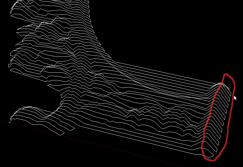

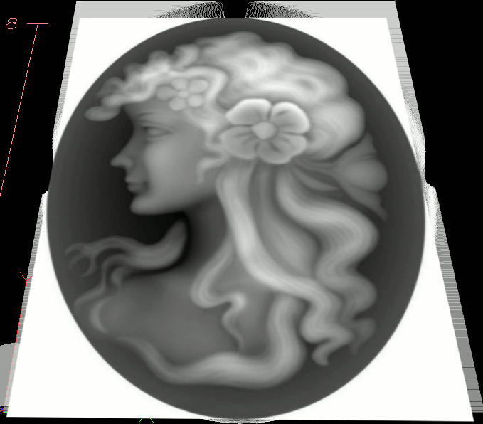

Если я правильно понял, то на скринах ниже как раз подрезка углов (их там еще много).
То есть галочку "не срезать углы" лучше вообще не снимать, ато все изделие псу под хвост.
линии проходят по низу там где их быть не должно (9339 просмотров) <a class='original' href='./download/file.php?id=35822&mode=view' target=_blank>Загрузить оригинал (48.97 КБ)</a>
хорошо видно сверху (9339 просмотров) <a class='original' href='./download/file.php?id=35823&mode=view' target=_blank>Загрузить оригинал (27.07 КБ)</a>
хорошо видно сверху
стоит флаг &quot;не срезать углы&quot; (9339 просмотров) <a class='original' href='./download/file.php?id=35824&mode=view' target=_blank>Загрузить оригинал (17.83 КБ)</a>
стоит флаг "не срезать углы"
исходная картинка (9339 просмотров) <a class='original' href='./download/file.php?id=35825&mode=view' target=_blank>Загрузить оригинал (53.22 КБ)</a>
исходная картинка
Screenshot.png (9339 просмотров) <a class='original' href='./download/file.php?id=35826&mode=view' target=_blank>Загрузить оригинал (87.34 КБ)</a>
Гармонист
Сообщения: 411
Репутация: 72
Откуда: планета Земля
Сообщение Гармонист »
nebelnoir писал(а):ато все изделие псу под хвост.
я так одно изделие уже испортил. Сделаю в следующей версии чтобы нельзя было снять галку.

1. 'Optimize path' - не работает в версии 3.7 - я поломал когда делал режим разниц между фрезами :oops: - починю в версии 3.8
работать будет вот так
c 'Optimize path' (т.е. - не проходить на нижних слоях на участках - где уже на верхних слоях все обработано)
image2gcode Optimize path On.gif (9114 просмотров) <a class='original' href='./download/file.php?id=36958&mode=view' target=_blank>Загрузить оригинал (342.33 КБ)</a>
01.ngc
1 скачать ж-код
(737.03 КБ) 1386 скачиваний
быстрый ход 1055мм(не оптимизированы быстрые переходы)
рабочих ход 8534мм
Сумма: 9589мм
без 'Optimize path' - так работает типовой i2g
image2gcode Optimize path Off.gif (9114 просмотров) <a class='original' href='./download/file.php?id=36959&mode=view' target=_blank>Загрузить оригинал (353.46 КБ)</a>
02.ngc
2 скачать ж-код
(785.99 КБ) 987 скачиваний
быстрый ход 442мм
рабочих ход 11032мм
сумма: 11472мм
Выиграш в данном случае составил 11472-9589=1883мм ~1,8м
Хотя складывать быстрый ход и рабочий не очень корректно - то выиграш в общем времени обработки - еще больше...
Но с другой стороны - я параметры подбирал для наглядности (шаг заглубления 0.2мм) - в реальной жизни параметры несколько другие,
но вcе же в 95% случаев - эта галка будет уменьшать время обработки детали...
немного дегтя в бочку меда: как я чуть выше писал - 'не оптимизированы быстрые переходы' - выглядит это так
Optimize path - быстрые переходы не оптимизированы.png (9114 просмотров) <a class='original' href='./download/file.php?id=36963&mode=view' target=_blank>Загрузить оригинал (104.07 КБ)</a>
Optimize path - 3 слоя.gif (9114 просмотров) <a class='original' href='./download/file.php?id=36964&mode=view' target=_blank>Загрузить оригинал (47.06 КБ)</a>
видите как много зеленых линий? А их могло бы быть меньше - если после одного участка переходить к ближайшему участку...
в планах - устранить эту проблему(волновой метод поиска) и тогда оптимизация будет еще эффективнее... плюс - нужно доделат чтобы в этом режиме работал параметр 'Max background len'...

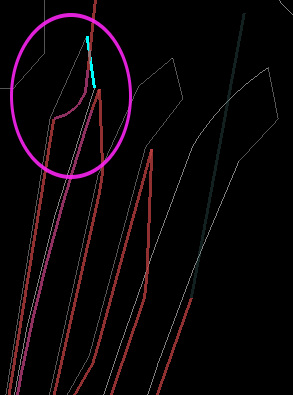

2. Нашел недочет в i2g(который собственно возник из-за написанных мной новых режимов):
когда фреза с быстрых переходов начинает входить в заготовку - сделано плавное скругление(по коду - похоже что оно сделано другим программистом) - это скругление сделано для плавного начала реза - и это очень хороший/продуманный функционал. Строится оно примерно так: есть точка входа в захотовку с четкими координатами ХУ - с учетом того - куда будет двигаться фреза(по Х или по У) - от этой точки делается отступ на величину 'радиуса скругления' и строиться скругление(четверть круга). Этот механизм прекрасно работает в обычных режимах: строки, столбцы, удалить фон и пр., но в режимах Optimize path, RMF - фреза подрезает рельеф в месте входа в заготовку, т.к. не анализирует соседние точки - предполагая что в них 'фон' - которого не жалко.

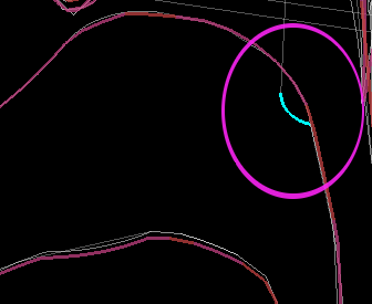

Вобщем лучше один раз увидеть чем сто раз разглагольствовать -
Смотрим картинки: (для просмотра содержимого нажмите на ссылку)
вход в заготовку- скругление - подрезка рельефа 1.png (9114 просмотров) <a class='original' href='./download/file.php?id=36960&mode=view' target=_blank>Загрузить оригинал (28.52 КБ)</a>
вход в заготовку- скругление - подрезка рельефа 2.png (9.11 КБ) 9114 просмотров
вход в заготовку- скругление - подрезка рельефа 3.png (8.89 КБ) 9114 просмотров
но пока что эту проблему я решать не буду т.к.:
моими режимами пока что пользуется не так много людей + если использовать отступ то не подрезается так часть рельефа которую трогать нельзя + подрезка - не всегда очень большая + эта проблема возникает не так часто(актуальнее всего эта проблема стоит для режима Optitmize path)...

немного магии скрипта image-to-gcode или "еще раз о режиме RMF":
dame_0.jpg (8965 просмотров) <a class='original' href='./download/file.php?id=38960&mode=view' target=_blank>Загрузить оригинал (70.59 КБ)</a>
настройки режима RMF (8965 просмотров) <a class='original' href='./download/file.php?id=38961&mode=view' target=_blank>Загрузить оригинал (164.96 КБ)</a>
ВОПРОС: если взять прямую фрезу диаметром 10мм и пройтись по этой картинке(причем - без отступа) с шагом в 4.4mm - то сколько останется несрезанного материала и в каких местах?<br />Представленная гифка это как раз демонстрирует... <br />обратите внимание - дельта RMF - это и есть оставшаяся несрезанная высота... (8965 просмотров) <a class='original' href='./download/file.php?id=38962&mode=view' target=_blank>Загрузить оригинал (1.4 МБ)</a>
кто не догадался: это не восклицательный знак - это демонстрация размеров плоской фрезы диаметром 10мм по сравнению с размерами картинкой заданной размером пикселя в ~0.1mm
а это я сделал в GIMP-e по карте высот - от "верхнего" пикселя до самого "нижнего" - от 255(белый цвет) - до 0(черный цвет):
сделано GIMP-e - меню Цвет - Порог - принтскрин(255 раз) - новая картинка - выделить все 255 картинок - перетащить в слои - меню - экспорт - в gif - флаг Анимация (8965 просмотров) <a class='original' href='./download/file.php?id=38963&mode=view' target=_blank>Загрузить оригинал (1.35 МБ)</a>
если внимательно посмотреть - то можно увидеть что это 2е разные вещи.
Мораль сей басни такова - нельзя просто взять GIMP или PS - Порог - там где глубже - там и останется выше всего несрезанного материала!
Выше всего несрезанного материала - останется в "контрастных" местах - в местах с резким изменением рельефа на небольшом(по сравнению в диаметром фрезы) участке!
И увидеть это можно посредством скрипта i2g - режим "разница между двумя фрезами" - фокус в том что 2ую(чистовую) фрезу задаете с очень маленьким диаметром - меньше размера пикселя...
