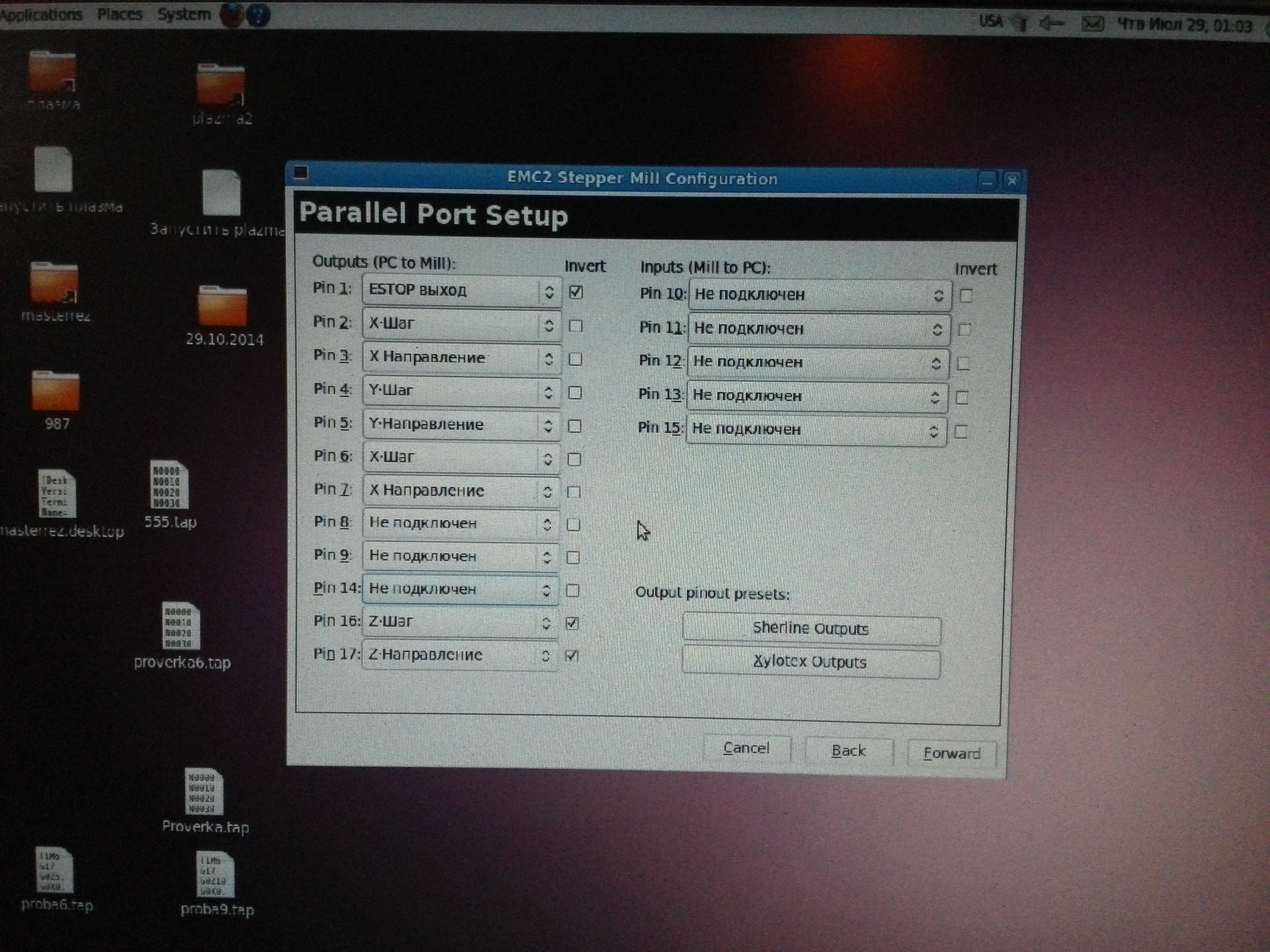

В EMC2 конфигурацию какую выбираю (X,Y,Z) или (X,Y,Z,A) ? Я так понимаю что второй вариант.
В настройках параллельного порта lpt как настроить? Скриншот не мой, вставил для понимания о чем говорим.
cnc_linux_5.png (6989 просмотров) <a class='original' href='./download/file.php?id=36527&mode=view' target=_blank>Загрузить оригинал (79.68 КБ)</a>
А вот назначение пинов на плате.
Без имени-1.jpg (6989 просмотров) <a class='original' href='./download/file.php?id=36537&mode=view' target=_blank>Загрузить оригинал (174.76 КБ)</a>
Где какое значение выставить?

XYZ.
1 вкл. усилитель. (Галочку попробовать снимать-ставить, я не знаю как там на вашей плате работает)
2. шаг Х
3. направление Х
4. шаг Y
5. направление Y
6. шаг Х
7. направление Х
16. шаг Z
17. направление Z
Это самый простой способ.
На моторы Х будут подаваться одинаковые сигналы, и крутиться они будут синхронно.

Сегодня попробовали настройки как подсказывал РЕКЛАМА. Все оси работают как положено. Но вот второй двигатель по оси Х не работает. Вернее он вроде включается и начинает вибрировать и как будто входит в резонанс. Почему так? Какие могут быть причины и где копать? Настройки у нас стоят вот такие.

Мотор правильно подключили?
Не в станке мотор тоже не крутится?
Попробуйте поменять их местами (переподключить)
