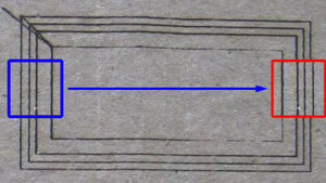

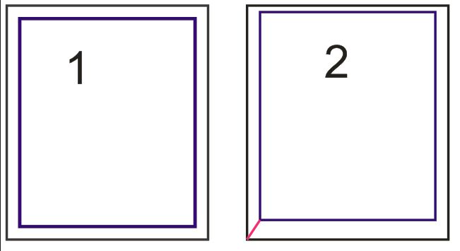

Сделал лазерный выжигатель. Управление через Mach3. Проблема в следующем: рисую в кореле 2 квадратика, один в другом, между всеми гранями одинаковые расстояния. После выжигания внутренний квадратик смещается по Y, т.е. по бокам расстояние сохранилось, а верхнее и нижнее - разные. На рисунке пример. Красным холостой проход. По G-коду проверил - всё должно быть точно, а на практике косяк.
Т.к. холостой проход идет по диагонали, то у меня подозрение, что в этом проблема. Может не правильно гипотенузу мач считает? Все размеры правильные, а смещение уползает.
В чём может быть дело?

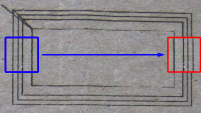

В том-то и трабл. Размеры все правильные. Нарисовал в кореле 80х40 мм внешний, соответственно 78х38 мм внутренний (не квадратик). По 1 мм зазоры. Это в кореле и в G-коде после LazyCam.
А на фанерке уже фигурка №2. Т.е. внутренний смещен. Рисует мач сначала внутренний, потом переезжает по диагонале (красненькой) и рисует внешний. И получается тут зазор 1.5 мм, а вверху 0.5.

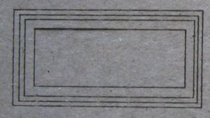

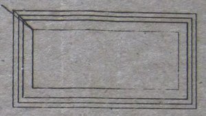

Попробовал в КСam - все ровно. Мач - косячит.
В КСаме не настроен 0 по Z, поэтому диагональные переезды тоже прожглись.

Мож у меня глазомер плохой, но на вид картинки идентичны.

Достаточно приложить линейку к монитору. На нижнем фото справа и слева сравни зазоры между вертикальными линиями.

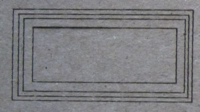

pipa_s писал(а):У КСам все равны. А у Мача нет.
Ну, на фото видно, что тоже не все ровно:
