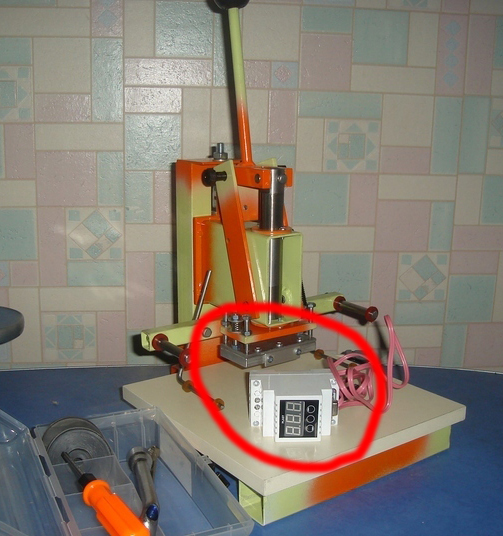

Ездил только что на рынок, пока зажал на такой паяльник 100$, раскошелился только на новый терморегулятор
72044967_w640_h640_4e2185a7990c2.jpg (4205 просмотров) <a class='original' href='./download/file.php?id=35853&mode=view' target=_blank>Загрузить оригинал (62.27 КБ)</a>
Готовых тэнов 400°С и подходящей формы и размеров на рынке ни у кого нет.

Для 3д принтеров нагревательный элемент, либо керамические вставки (нагрев.элем.) для паяльника, видел вроде цены не дорогие, насверлить в пластине отверстий , а заготовку (клише) крепить уже непосредственно к пластине, видел трубчатые элементы для станка полуавтомата спайщика пакетов.

Открыв для себя закон Ома :hehehe: , пришёл к выводу, что без ЛАТРа маленький нагреватель никак не сделаю.
Re: НЕ ЧПУ выжигатель по дереву. Пиротипия.
ЛАТР, как таковой, не нужен. Достаточно обычного трансформатора вольт на 12 и мощностью 100-200 ватт.

А что если я всё таки буду рассчитывать свой нагреватель исходя из сетевого напряжения 220В и принимать в расчетах нагрузку, на которую рассчитан мой терморегулятор (до 16А)? На сколько я понял, чем короче спираль, тем меньше её сопротивление и поэтому больший ток - большей мощности нагреватель - быстрее и сильнее греется. При этом нихром может нагреться на столько сильно, что превысит температуру своего плавления (1100°С-1400°С) и расплавиться - если не будет отключаться терморегулятором.
Дальше мои рассуждения - "мысли в слух", прошу понимающих людей проверить мои расчеты и догадки.
Напряжение сети U = 220В
Максимальная (расчетная нагрузка) сила тока I = 10А
I = P / U = Р / 220В = 10А
Мощность Р = I х U = 10А х 220В = 2200Вт
Необходимое сопротивление нагревателя R= U/I = 220В/10А = 2,2Ом
В наличии есть нихромовая проволока диаметром 0,6мм, сопротивление 1м такой проволоки 3,93Ом
Ищу необходимую длину:
R = ρ · l / S
2,2=1,11*х/0,342
х = 2,2/1,11*0,342 = 0,68 (м) длина проволоки
Так правильно будет, если с терморегулятором?
Да, где-то так. Но плотность тока слишком большая - около 35 А/кв.мм, а для нихрома в воздухе допустимо где-то 10 А/кв.мм (точно не помню).
Только я бы не рискнул делать кустарный нагреватель, связанный с сетью, да еще на приличную мощность. Нужна хорошая электроизоляция и в то же время хороший тепловой контакт. Керамические бусины могут не потянуть - пока держатель клише прогреется до нужной температуры, спираль успеет сгореть. ТЭНы не зря набивают теплопроводящим порошком.
Гораздо практичнее и безопаснее все-таки низковольтный (12-36 вольт) нагреватель, подключенный через трансформатор.

Еще есть такая штука, как диммер.. Тоже опасный для этого применения, но все меньше и дешевле трансформатора
Можно использовать "электронные трансформаторы" для галогенных ламп, по крайней мере, развязку с сетью обеспечат.
Но я не понимаю, что, такая проблема найти/сделать обыкновенный трансформатор ватт на 200?
Или импульсный БП на нужную мощность и напряжение?
