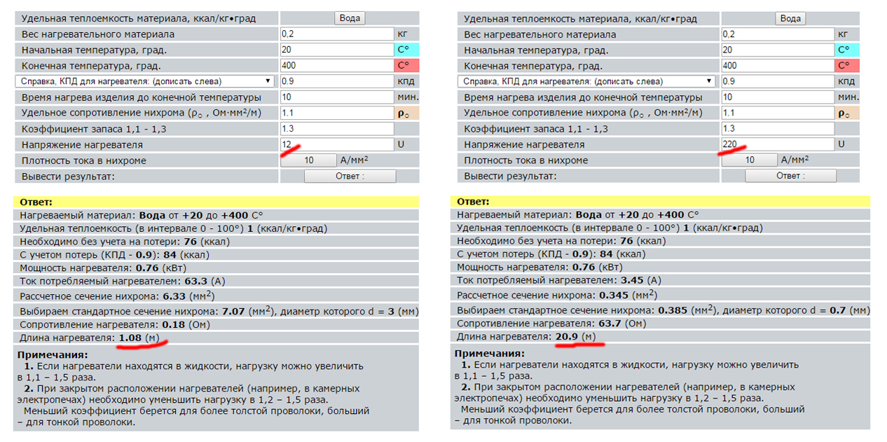

Нагревательную плиту для крепления разных клише хотелось бы 80 мм х 40 мм или 100 мм х 60 мм. Вот и думаю как туда впихнуть 5 метров нихрома...
В интернете нашел калькулятор нихрома, вот что он мне показывает
1.jpg (5145 просмотров) <a class='original' href='./download/file.php?id=35812&mode=view' target=_blank>Загрузить оригинал (735.42 КБ)</a>
И вот я-неграмотный не пойму, почему при 12В достаточно 1 м нихрома, а при 220 В необходимо 20,9 м? Или я не правильно понимаю :wik:
Re: НЕ ЧПУ выжигатель по дереву. Пиротипия.
Дрюня писал(а):почему при 12В достаточно 1 м нихрома, а при 220 В необходимо 20,9 м
Закон Ома помнишь?

Дрюня писал(а):И вот я-неграмотный не пойму, почему при 12В достаточно 1 м нихрома, а при 220 В необходимо 20,9 м? Или я не правильно понимаю
Разное сопротивление и зависит оно и от диаметра и от марки и тд......
Тот же нихром разный бывает (Х20Н80, Х15Н60), а может у тебя вообще не нихром, а вольфрам ;)
Если закон Ома не знаешь попробую объяснить на пальцах.
Есть у тебя 12 кирпичей, они помещаются в 1 метровом ящике. Какой длины будет ящик чтобы в него поместилось 220 кирпичей ;)

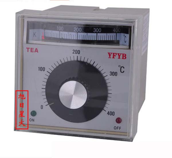

Нашел в закромах терморегулятор, пока без термопары, типа такого
TB1gGz6FVXXXXcsXXXXXXXXXXXX_!!0-item_pic.jpg (5106 просмотров) <a class='original' href='./download/file.php?id=35831&mode=view' target=_blank>Загрузить оригинал (23.51 КБ)</a>
с ним так же нагреватель рассчитывать как и с ЛАТРом?
P.S. Простите за возможно глупые вопросы, но очень нужно разобраться. Жалею, что в школе спал на физике :( .

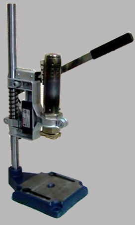

Пресс (на базе стойки) мне нужен при серийных заказах - на столике выставить деталь под упор и погнал маркировать тысячи изделий - просто паяльником с клише я так сделать не смогу.
Можно было для моей затеи купить паяльник на 500 Вт и сделать установочку, подобную вот такой (фото из интернета)
stanok.jpg (5058 просмотров) <a class='original' href='./download/file.php?id=35840&mode=view' target=_blank>Загрузить оригинал (61.68 КБ)</a>
Но мне нужно разобраться с нагревателями, просто есть мысли в будущем ещё и ручной термопласт соорудить.

Дрюня писал(а):Можно было для моей затеи купить паяльник на 500 Вт
только хотел это предложить... а ты сам догадался... тоесть тэн от паяльника

Дрюня писал(а):купить паяльник на 500 Вт и сделать установочку
Вещь!Рекомендую-для лужения бочек, адов инструмент и без ручки жёсткий-под небольшой пресс самое оно!
Кстати там как раз 5 метров проволоки:)
