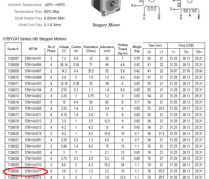

MOTOR 57BYGH311, STEP, 57MM H, UNIPOLAR-6 wire, 3.6VDC, 3A, 1.2 OHM
Step Angle-------------------------1.8 ° ±5%
Insulation Resistant-----------------500V DC 100M Min
Insulation Strength------------------50Hz 1Minute 500V Min
Ambient Temperature --------------20 ~ +50 Degree C
Temperature Rise-------------------80 Degree C Maximum
Radial Play-------------------------0.02 mm Maximum
End Play---------------------------0.1-0.3 mm
Можно ли с этим мотором использовать плату TB6560AHQ красную аналоговую или 2M542?

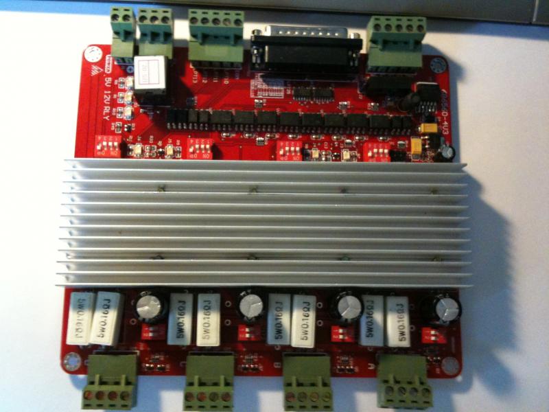

В смысле? Почему?
Разговор про вот такую плату и двигатель.

Re: Вопрос Двигаетель и драйвер?
я понял про что речь. Плата г..о мож у кого работает, но не надежно это. Горят они. Мое мнение где стоят TB6560AHQ обходить стороной.

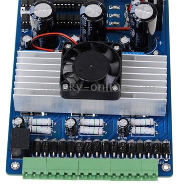

Хм вроде плохие отзывы про синие платы...
вот такие
S-EMC-0104_2.jpg (3148 просмотров) <a class='original' href='./download/file.php?id=3868&mode=view' target=_blank>Загрузить оригинал (123.49 КБ)</a>
те же яйца вид- сбоку.

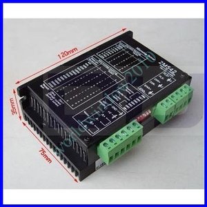

Если брать 2M542 какое питание нужно брать при условии, что будет 4 оси и предполагается в дальнейшем модернизация до 5 осей?
Брать буду через посредников с Тао Бао
Чем больше напруга драйвера тем лучше. Напруга зависит от индуктивноти движка, в твоих параметрах нет индуктивности. Я бы сразу брал на 80В темболее что модернизация планируется :) Дравера называются M880
или подобое http://www.ebay.com/itm/CNC-Stepper-Mot ... 3f0bd09e82

Ну вообще то в таблице приведенной выше есть идуктивность 2.2...для движка и строчка с названием обведена красным

Погоди, если он возьмет драйвер на 80 вольт, то при сопротивлении в 1,2Ом на обмотку, ток выйдет 60А, что-то дофига!
По TB6560AHQ, у нее по даташиту максимальный ток 3,5А, т.е. максимальное напряжение на этом драйвере и таком движке 3,5*1,2 = 4,2В :problem: .
Что-то я наверное путаю... там наверное есть ограничение по току специальными резисторами...........
men
Сообщения: 8
Зарегистрирован: 24 янв 2012, 13:16
Сообщение men »
На счет TB6560AHQ да там вроде пишут есть тоограничительные резисторы. Если буду брать 2M542 то какую интерфейсную карту лучше брать мне необходима поддержка на 5 осей? И блок питания?
Nick писал(а):Погоди, если он возьмет драйвер на 80 вольт, то при сопротивлении в 1,2Ом на обмотку, ток выйдет 60А, что-то дофига!
Драйвер у меня на 80В БП на 70в(35+35). Подключал к нему Nema23, Nema 34. Nema 42/ Напряжение на входедрайвера не меняю. меняю только ток на джамрах. Главное чтоб драйвер поддеживал нужный ток. А том мжно взять 3А -8А, а ШД нужно 2 к примеру.
Nick писал(а):Что-то я наверное путаю... там наверное есть ограничение по току специальными резисторами...........
В этом и хороши эти драйвера они с "мозгами" мериют ток и держат его ШИМом.

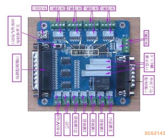

Все же наверное 2M542 у них максимальное напряжение 50вольт, ток 1,5-4,5 А . Вообще как если я запитаю моторы 57BYGH311 например на 50 вольт (предел для 2M542) какая отдача будет у двигателей? И все же как на счет интерфейсной платы? Такая как ниже подойдет? Еще одна непонятка кабели для подключения драйверов к разьемам придется отдельно покупать? У китайца ничего не написано. К таким разьемам как на плате сложно купить кабели? (имеются в виду преждевсего белые разьемы)
Interface.jpg (3126 просмотров) <a class='original' href='./download/file.php?id=3899&mode=view' target=_blank>Загрузить оригинал (35.43 КБ)</a>

men писал(а):например на 50 вольт (предел для 2M542) какая отдача будет у двигателей?
Питать будите чуть меньше БП на 48В импульснки
men писал(а): И все же как на счет интерфейсной платы? Такая как ниже подойдет?
Сойдет плата. Но на ней одна релюшка значит можно будет включать ток шпиндель например, СОЖ еще платы нужны.
men писал(а):Еще одна непонятка кабели для подключения драйверов к разьемам придется отдельно покупать?
Да. Пойдешь на рынок и купишь сетевой обычный многожильный медный провод на 1.5мм2 -2мм2 :) На фото видишь зеленые разьемы под винт, вот туды. Винт открутишь, воткнешь и винтик закрутишь :)

А те которые белые разьемы (без винтов?) для них найти коннекторы не проблема? И есть ли еще какие то платы на 5 осей? (Это я взял первую попавшуюся) Вот еще какая то плата http://item.taobao.com/item.htm?id=10778201669
Что за реле? Можно подробнее? Cож я так понимаю на помпу?
