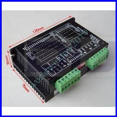

Если брать 2M542 какое питание нужно брать при условии, что будет 4 оси и предполагается в дальнейшем модернизация до 5 осей?

Чем больше напруга драйвера тем лучше. Напруга зависит от индуктивноти движка, в твоих параметрах нет индуктивности. Я бы сразу брал на 80В темболее что модернизация планируется :) Дравера называются M880

Все же наверное 2M542 у них максимальное напряжение 50вольт, ток 1,5-4,5 А . Вообще как если я запитаю моторы 57BYGH311 например на 50 вольт (предел для 2M542) какая отдача будет у двигателей? И все же как на счет интерфейсной платы? Такая как ниже подойдет? Еще одна непонятка кабели для подключения драйверов к разьемам придется отдельно покупать? У китайца ничего не написано. К таким разьемам как на плате сложно купить кабели? (имеются в виду преждевсего белые разьемы)

men писал(а):например на 50 вольт (предел для 2M542) какая отдача будет у двигателей?
Питать будите чуть меньше БП на 48В импульснки
men писал(а): И все же как на счет интерфейсной платы? Такая как ниже подойдет?
Сойдет плата. Но на ней одна релюшка значит можно будет включать ток шпиндель например, СОЖ еще платы нужны.
men писал(а):Еще одна непонятка кабели для подключения драйверов к разьемам придется отдельно покупать?
Да. Пойдешь на рынок и купишь сетевой обычный многожильный медный провод на 1.5мм2 -2мм2 :) На фото видишь зеленые разьемы под винт, вот туды. Винт открутишь, воткнешь и винтик закрутишь :)
