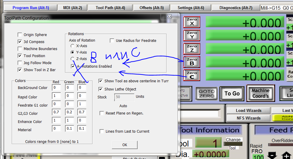

Можно-ли в Маче отрисовку поворотной оси вместо А сделать В или С . Перекопал "все" никакого даже намека или А или ничего

konyshevk, Вообще правильно такое положение осей: X=A, Y=B, Z=C т.е. поворотные оси, вращаются вокруг осей X, Y, Z в том порядке, какой я написал ;)

Predator писал(а):konyshevk, Вообще правильно такое положение осей: X=A, Y=B, Z=C т.е. поворотные оси, вращаются вокруг осей X, Y, Z в том порядке, какой я написал
У меня А - нету а есть В (стол) и С (шпиндель) поетому А я убрал совсем . Но хочу что-бы движение по В отображалось в графике
Подскажите хоть в каком направлении капать :pssdoff: (видимо в самом Mach3.exe надо что-то поменять , наверника кто-то знает как :thinking: он написан или там все закомпелированно )
А то мне пршлось постпроцессор в спрут-каме переделать что-бы В за А выдавал . А сейчас хочу все по человечески было.
