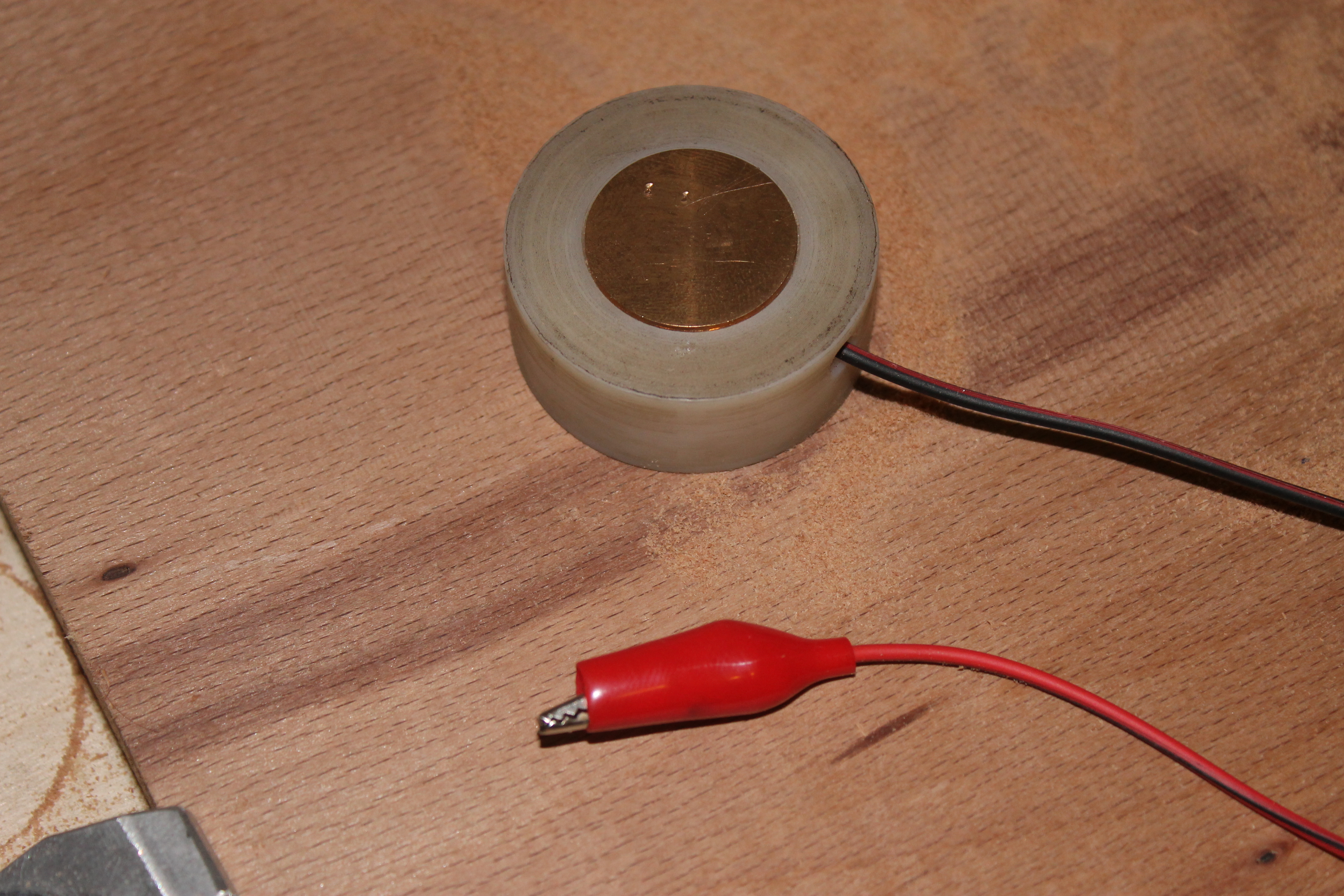

Придумал в качестве пылеотсоса использовать канализационную трубу и переходник под чугуняку, только переходник кажись маловатый взял, надо поискать побольше. А пока думал как этот самый отсос сделать, напридумывал датчик длины инструмента. Всё сделал элементарно. Полазил по закромам и нашел кругляк бронзы и кругляк белого капролона (вроде это он). Из капролона сделал на токарнике основание в которое впрессовал таблетку из бронзы. Снизу просверлил дырочку и нарезал конусную резьбу (благо метчик был), а вот за болтом пришлось к мастерам идти, они мне его изготовили из сталюки. А пока они мне делали болт, я просверлил канал для провода с торца, Так при обрыве провода будет легче всё восстановить. На Другой провод крокадильчик и всё.

Re: Вектроник А4-12: от заказа до готовности
Конусная резьба, токарник, винтик с конусом...
Но красиво! :good:
ЗЫ а зачем конусная резьба?

Nick писал(а):ЗЫ а зачем конусная резьба?
Да как бы не за чем, просто хотелка тогда у меня такая была, да и метчик попался на глаза. Ну и от вибрации не открутится. :hehehe:
