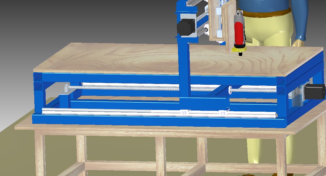

Доброго времени суток, уважаемые форумчане. Решил собрать ЧПУ станок для обработки дерева, пластика. Ось Х цилиндрические рельсы ф20 L=1500мм, швп 2005, шд типа СТ86-114 (масса портала m=40кг). Ось У цилиндрические рельсы ф20 L=1000мм, швп 2005, шд типа СТ86-80. Ось Z направляющие валы ф16 L=380мм швп1605 шд типа СТ86-80.
Прошу высказать ваше мнение, замечания, рекомендации.

Жесткость у портала очень плохая при таком раскладе, нужно косынки добавить.

косынку добавил

Такая косынка не пойдёт! Сравни, где моя на рисунке и где твоя, нужно даже чуть выше сделать, чем я нарисовал, а от твоей толку не будет.
Назовём её даже не косынка, а укосина, делать нужно её из такой же трубы.

исправил

Что ты исправил? Я же написал уже, куда косынку нужно сделать, а ты чего нарисовал :wik:
Видимо прийдётся снова фотошоп открывать :think:

сорри. где смотреть?
Re: Проект станка 1100х800х100.
Region21 писал(а):где смотреть?
Тут смотреть, то что ярко-красным цветом!
9.jpg (15820 просмотров) <a class='original' href='./download/file.php?id=34350&mode=view' target=_blank>Загрузить оригинал (246.01 КБ)</a>
Надеюсь разница заметна...

Спасибо понял.
