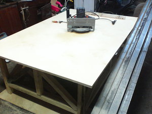

Доброго всем вечера. Все таки вы правы - начинать нужно со станины. Итак приобрел лист фанеры 1200х2500х21, брус 50х50 24метра и стальной профиль 60х60х2 тоже 24 метра. За три часа собрал такой стол размеры 1800х1200х550.
3D модель стола (15729 просмотров) <a class='original' href='./download/file.php?id=34634&sid=78660699ddb1415d6d02b71c760508c4&mode=view' target=_blank>Загрузить оригинал (87.03 КБ)</a>
3D модель стола
11.jpg (15729 просмотров) <a class='original' href='./download/file.php?id=34635&sid=78660699ddb1415d6d02b71c760508c4&mode=view' target=_blank>Загрузить оригинал (90.24 КБ)</a>
в дереве (15729 просмотров) <a class='original' href='./download/file.php?id=34636&sid=78660699ddb1415d6d02b71c760508c4&mode=view' target=_blank>Загрузить оригинал (533.39 КБ)</a>
в дереве
