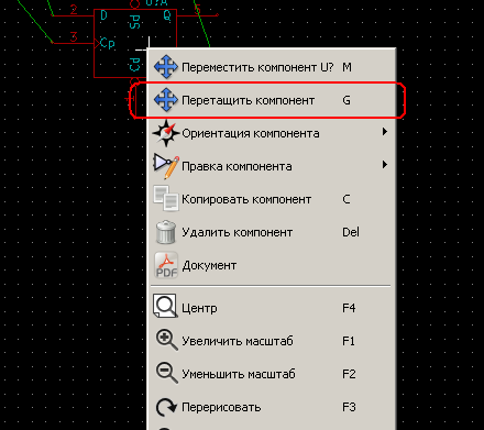

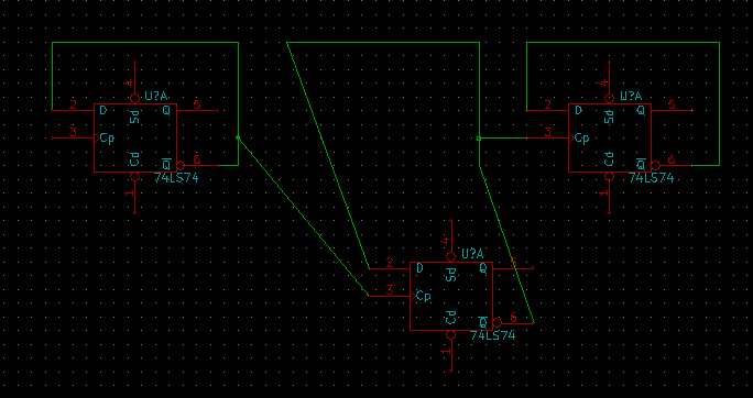

UAVpilot писал(а):В KiCAD отрываются.
Если таскать по команде G, а не М - не отрываются. Тянутся по принципу "резиновой нити" (а не вертикально/горизонтально).
KiCad виндовый Build: (2013-07-07 BZR 4022)-stable
Re: VisualHAL
Сергей Саныч писал(а):Если таскать по команде G, а не М - не отрываются.
А, точно! Про G я и забыл, таскал выделяя мышом. Это меня и озадачило, вроде раньше активно пользовался и проблем с отрывом небыло.
Давно не пользовался им и забыл уже.
Re: VisualHAL
А как это "таскать по команде G"?
Re: VisualHAL
Показываешь на компонент и жмешь G.
Или через ПКМ:
Kicad-2.PNG (3208 просмотров) <a class='original' href='./download/file.php?id=34238&mode=view' target=_blank>Загрузить оригинал (19.73 КБ)</a>
