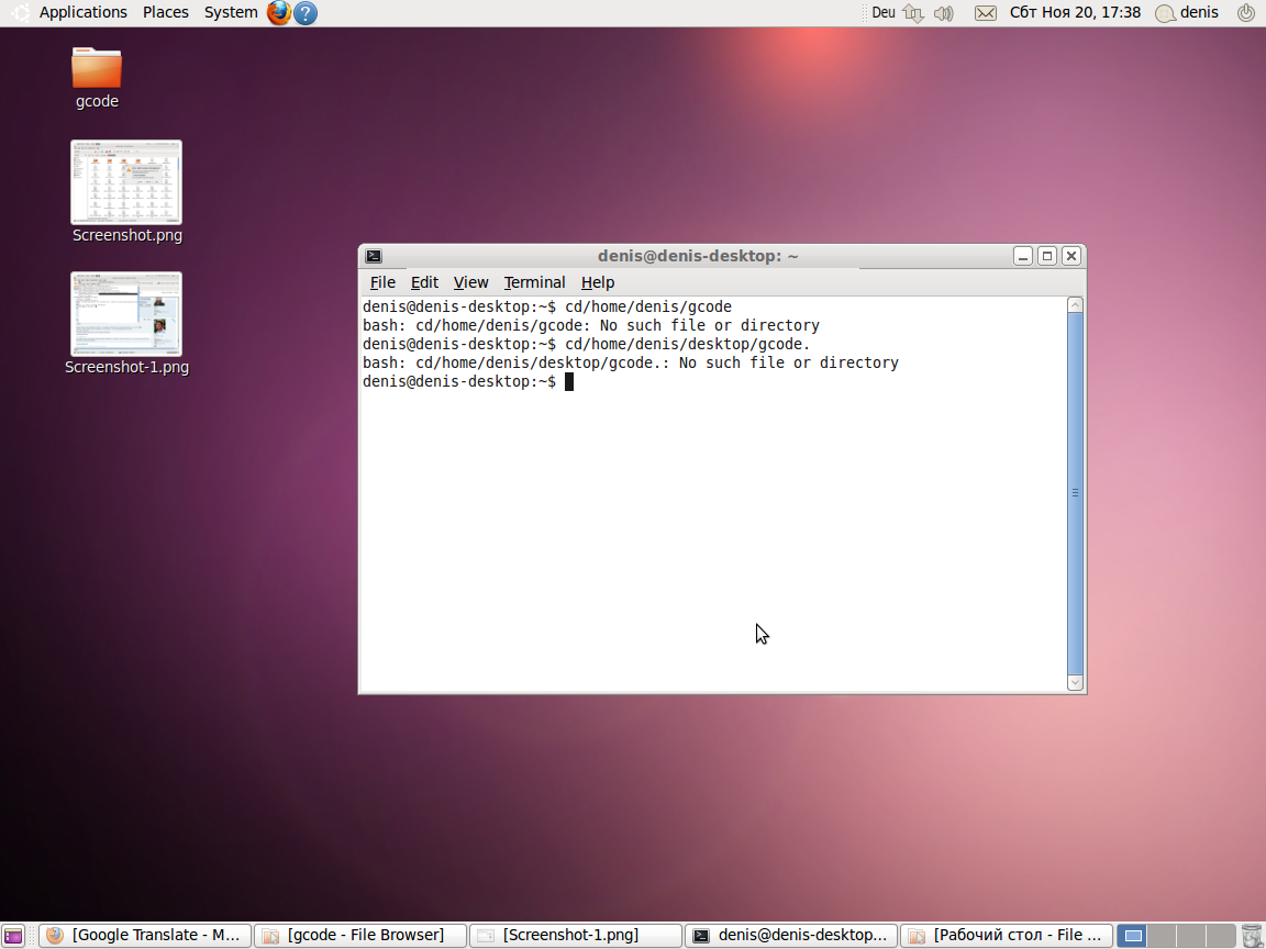

Сообщения: 38
Зарегистрирован: 20 ноя 2010, 02:13
Re: Gcodetools - plug-in Inkscape для экспорта в Gcode
Сообщение Denis »
Пытаюсь ввести всё как ты описал....пишет bash: cd/home/denis/desktop/gcode/: No such file or directory .
Screenshot-1.png (13045 просмотров) <a class='original' href='./download/file.php?id=871&mode=view' target=_blank>Загрузить оригинал (216.1 КБ)</a>
Screenshot-2.png (13045 просмотров) <a class='original' href='./download/file.php?id=872&mode=view' target=_blank>Загрузить оригинал (399.55 КБ)</a>
cd [пробел] [путь]
и пробел между gcode* и остальным.
Просто скопируй команду в консоль - вставить= Shift+Ins
Хммм по идее должен быть способ копировать файлы через GUI...
Можно выполнить в консоли gksudo nautilus , и потом скопировать файлы в открывшемся окне как обычно, но это не совсем "хороший" способ.
Самое простое:
Запускаешь из консоли или из Alt+F2:
"gksudo nautilus"
Откроется простое окно проводника, но только с правами админа. В нем можно все что угодно. В нем копируешь все файлы из архива Gcodetools в папку /usr/share/inkscape/extensions/.
Потом закрой это окно, ибо из-под него можно наделать делов ;) ...
Либо просто скопируй это в терминал и выполни:
mkdir gcodetools; cd gcodetools; wget http://www.cnc-club.ru/forum/download/file.php?id=627 -O gcodetools.tar.gz; tar xvf gcodetools.tar.gz; rm gcodetools.tar.gz; gksudo cp * /usr/share/inkscape/extensions/
Для второго метода нужно подключение к интернету (команда wget скачивает файл gcodetools из интернета). И запускай в новом окне консоли - чтобы ты был в своей домашней папке.

Взял всё на вооружение!Сделал всё как ты описал,всё заработало.Появилось в Инкскапе приложение Gtools.буду дальше грызть как говорится гранит науки!Благодарю! :beer: :beer: :beer:
