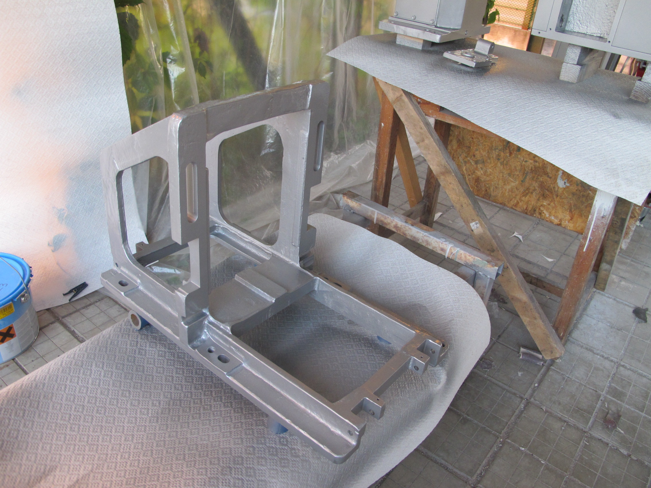

Еще не много подкрасили
Что то станок не большой , а столько много железок на покраску :)

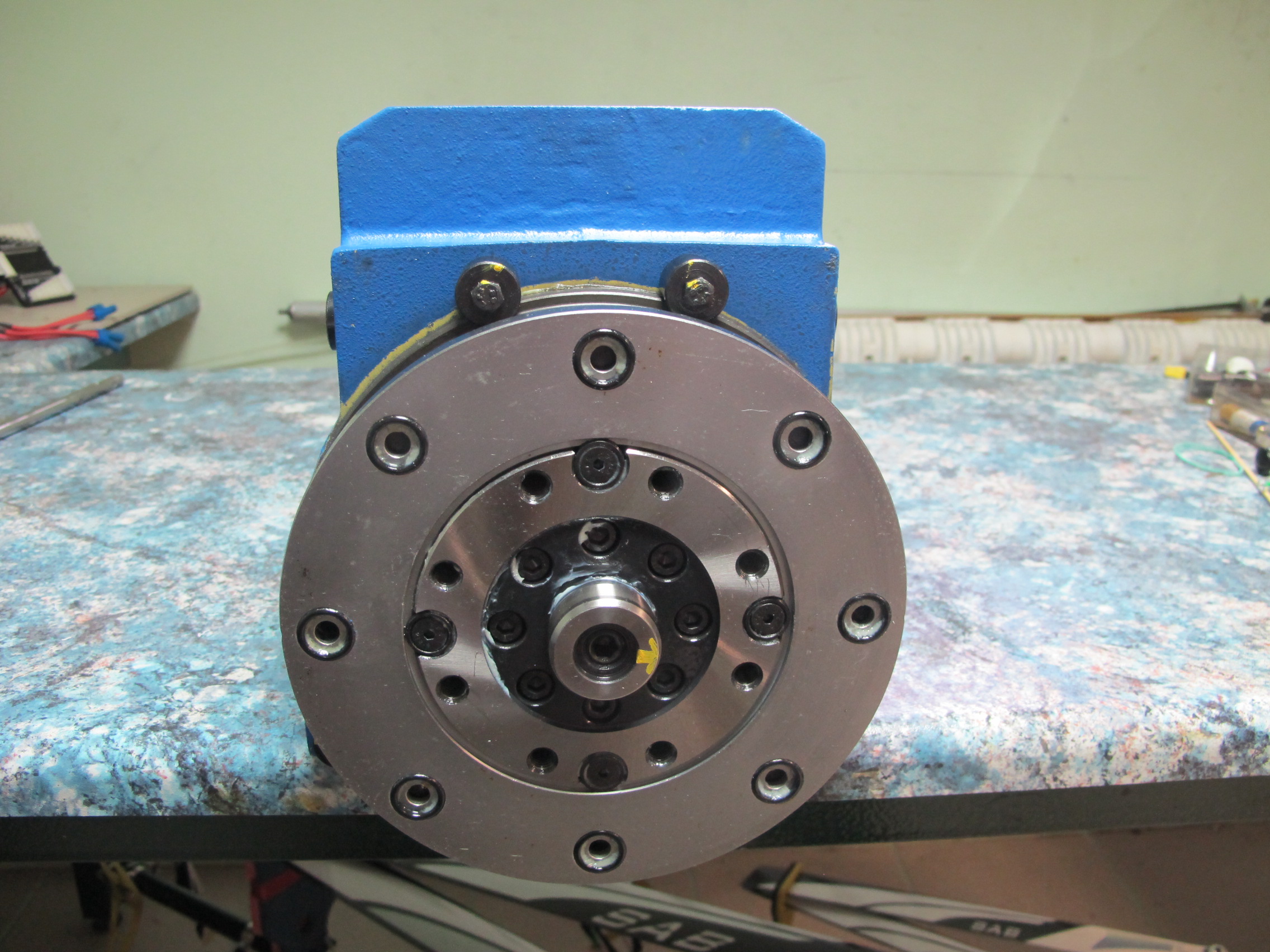

бабка с редуктором (3784 просмотра) <a class='original' href='./download/file.php?id=32814&mode=view' target=_blank>Загрузить оригинал (1.01 МБ)</a>
бабка с редуктором
подрамник редуктора и мотора (3784 просмотра) <a class='original' href='./download/file.php?id=32815&mode=view' target=_blank>Загрузить оригинал (1.05 МБ)</a>
И так ясно что это (3784 просмотра) <a class='original' href='./download/file.php?id=32816&mode=view' target=_blank>Загрузить оригинал (1.19 МБ)</a>
И так ясно что это
