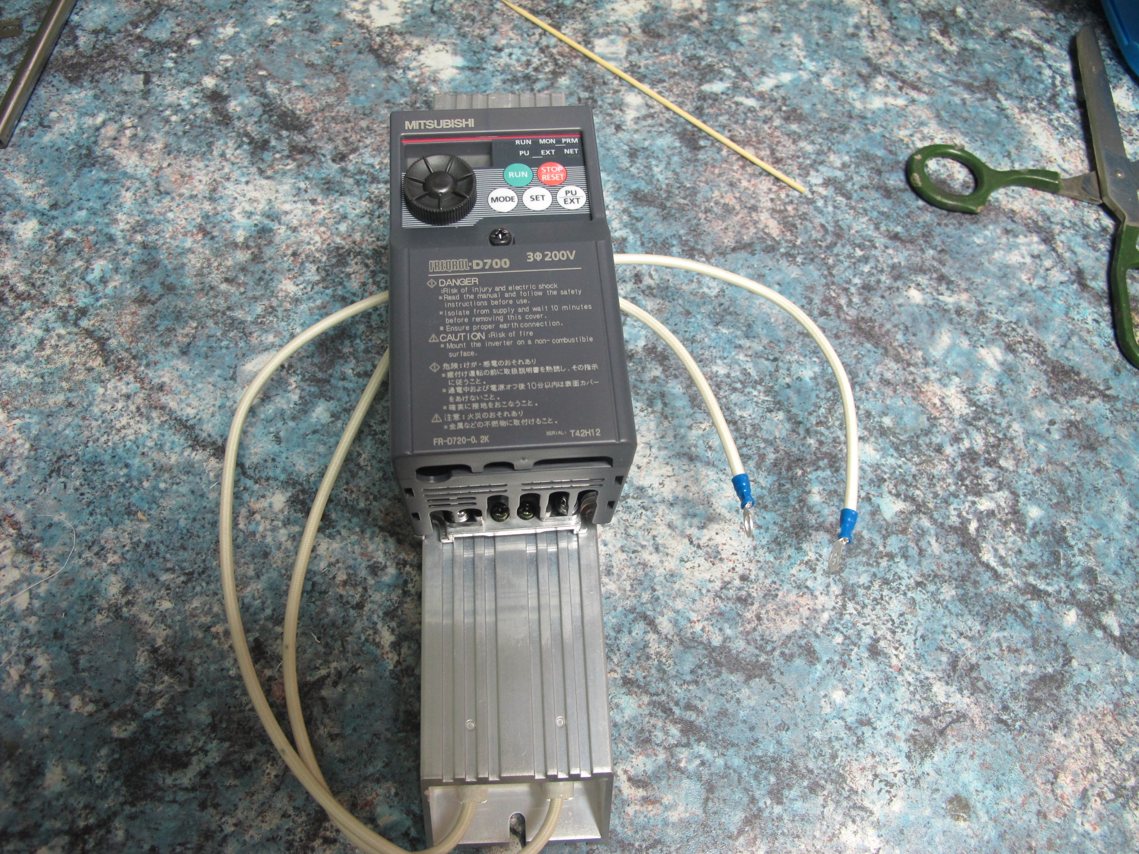

Продолжаем подкупать всякие необходимости
приехал мелкий частотник на Сож и тормозной резистор на основной привод

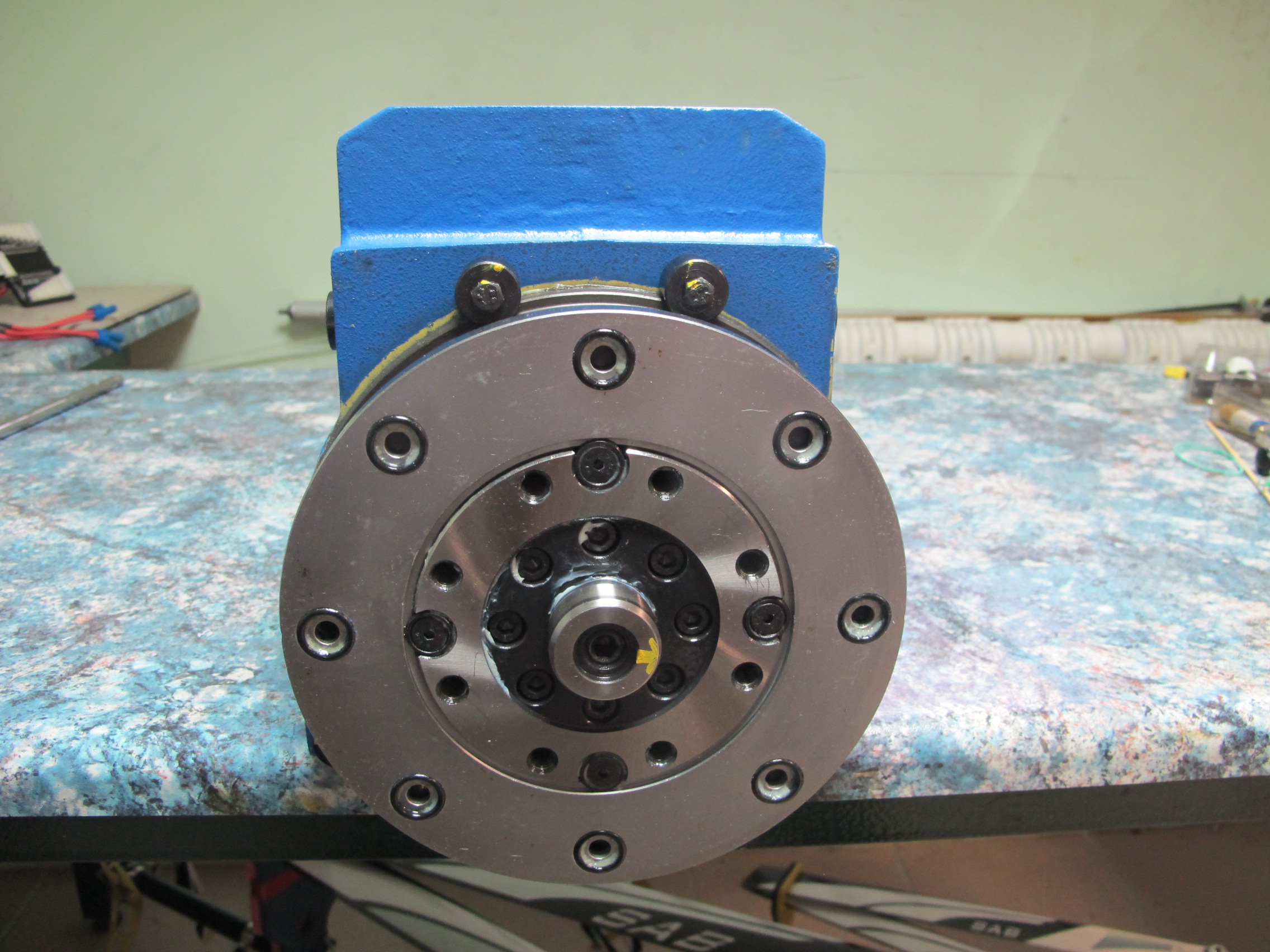

Наконец то приехало :)
Револьверка Прагати 63 и стальной 160 бизон 1 класс
теперь ждём диск на 8 позиций под держалки VDI 30 и сами держалки
Диск под заказ, 3 месяца ожиданий
IMG_0020[1].JPG (3240 просмотров) <a class='original' href='./download/file.php?id=33831&mode=view' target=_blank>Загрузить оригинал (822.14 КБ)</a>
