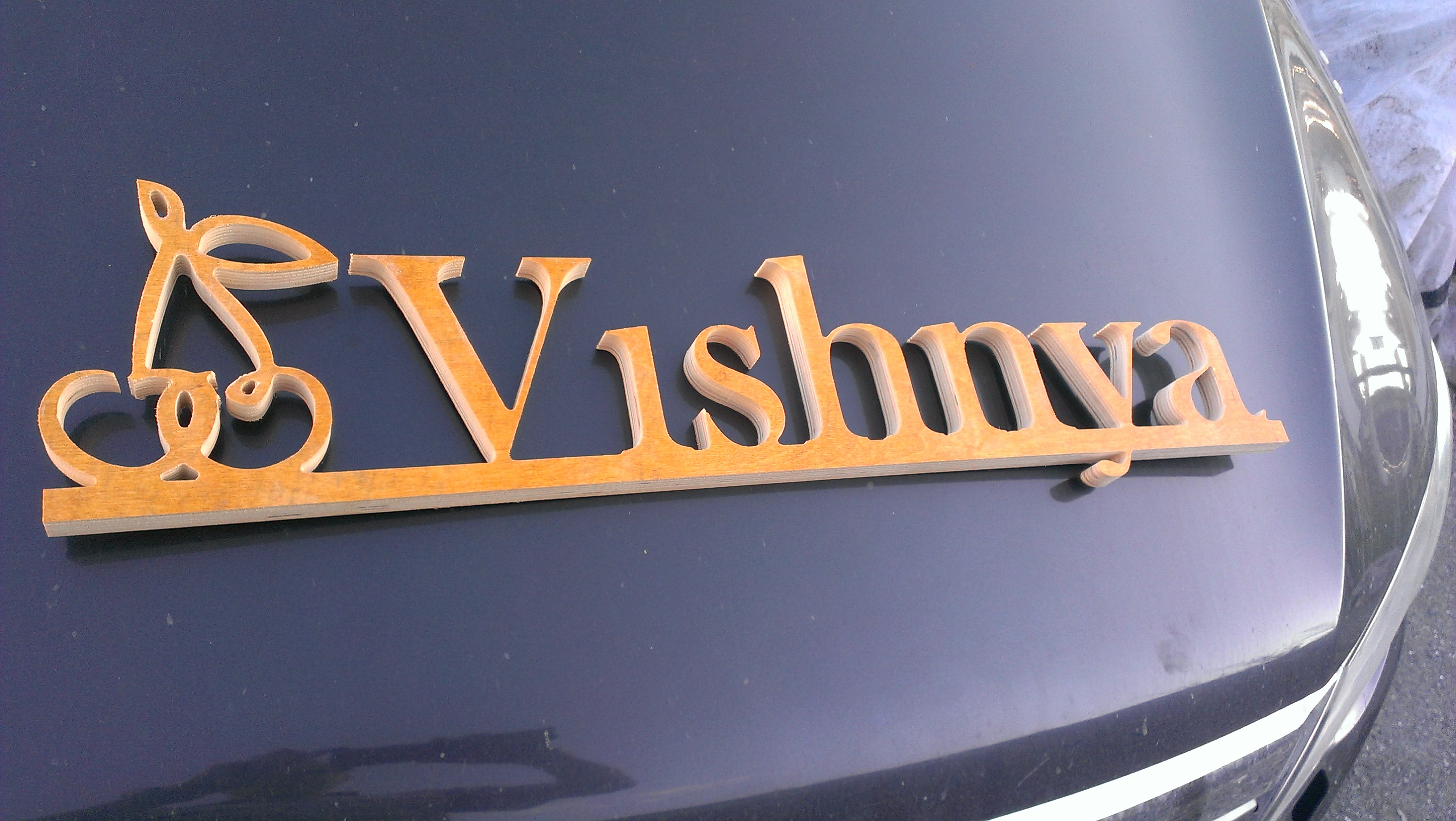

попил сегодня фанеру 18 мм толщиной фрезой 1 зубой 4 мм при скорости 1500 за один проход. быстрее не рискнул, заказчик стоял над душой ( сидел в лексусе и трындел по телефону ).
резал по 10 мм за проход на скорости 3000. было нормально. но дольше по времени.
IMAG0115.jpg (2305 просмотров) <a class='original' href='./download/file.php?id=32975&sid=7c43199c5332a44506d4be82f0531f34&mode=view' target=_blank>Загрузить оригинал (995.75 КБ)</a>
IMAG0114.jpg (2305 просмотров) <a class='original' href='./download/file.php?id=32976&sid=7c43199c5332a44506d4be82f0531f34&mode=view' target=_blank>Загрузить оригинал (1.05 МБ)</a>

капот у меня грязный, только сейчас заметил
Re: скоростной фрезер 900х2000
pkasy писал(а):капот у меня грязный, только сейчас заметил
Ну раз заметил, значит помой, а то потом еще и забудешь :)
