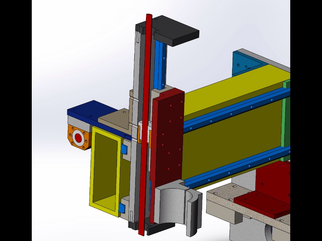

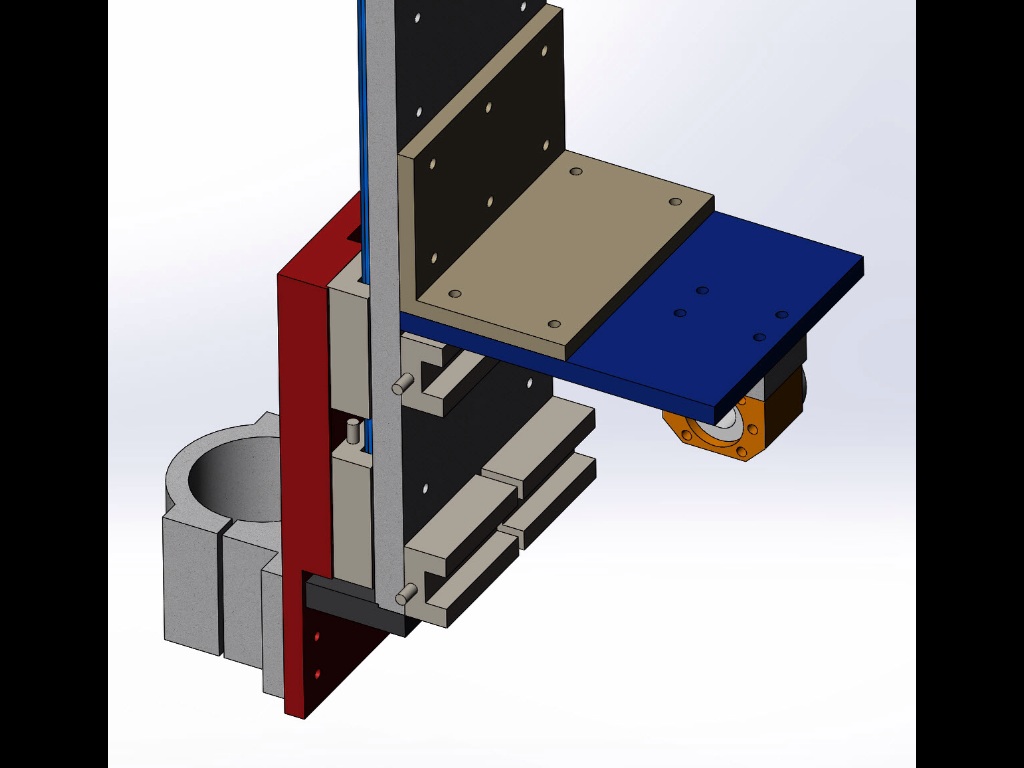

Установил шпиндель, высота по Z получилась 215 мм., приятно : :good: Стоит поменять в названии 150 на 200 или так оставить?

Re: "КЛЕПА" 750-1500-150 по дереву
Askov писал(а):Стоит поменять в названии 150 на 200 или так оставить?
Думаю, не суть, можно и так оставить ;)
Сообщение Umnik »
А возьму-ка я идею построения вашей оси Z на вооружение... Как раз сидел думал, как бы лучше её сконструировать)
И подскажите, где профиль покупали)
Сообщение Askov »
О каком профиле идет речь? Если из чего сделана рама, то в Алрос.
А по поводу оси Z, копируйте. Я и чертежами поделюсь, как только проработаю все варианты. :thinking:
Askov писал(а):Установил шпиндель, высота по Z получилась 215 мм., приятно : :good: Стоит поменять в названии 150 на 200 или так оставить?
При такой толщине обрабатываемой детали фреза тоже будет довольно длинная.
Собственно, хочу обратить внимание, что шпиндель нужно будт поднять на такую высоту, чтобы он не задел фрезой (а не цангой) обрабатываемую деталь.
Сообщение Askov »
Запас по высоте больше 50 мм.
image.jpg (4021 просмотр) <a class='original' href='./download/file.php?id=32309&mode=view' target=_blank>Загрузить оригинал (239.07 КБ)</a>
Askov писал(а):Запас по высоте больше 50 мм.
Действительно - пожно ведь шпиндель в креплении подвинуть!

Сообщение Askov »
Есть задумка и в боковинах портала сделать дополнительное крепежное отверстие, что бы можно балку портала поднять еще выше. В случае если придется обрабатывать большие детали из полистерола, для них большая жесткость не нужна.
Askov писал(а):если придется обрабатывать большие детали из полистерола, для них большая жесткость не нужна
Определенно не нужна :hehehe:
