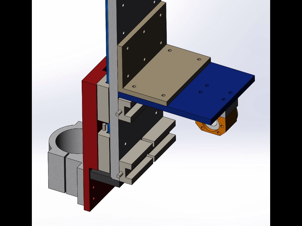

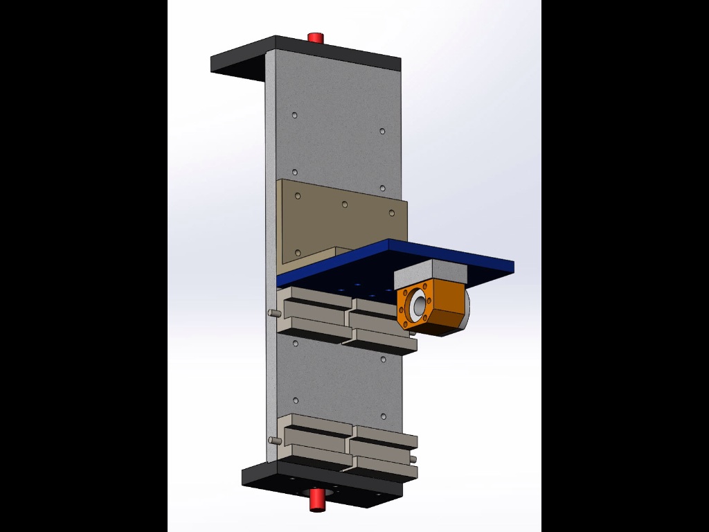

Установил шпиндель, высота по Z получилась 215 мм., приятно : :good: Стоит поменять в названии 150 на 200 или так оставить?
image.jpg (4062 просмотра) <a class='original' href='./download/file.php?id=32295&mode=view' target=_blank>Загрузить оригинал (939.96 КБ)</a>
image.jpg (4062 просмотра) <a class='original' href='./download/file.php?id=32298&mode=view' target=_blank>Загрузить оригинал (847.62 КБ)</a>

А возьму-ка я идею построения вашей оси Z на вооружение... Как раз сидел думал, как бы лучше её сконструировать)
И подскажите, где профиль покупали)

Сообщение Askov »
О каком профиле идет речь? Если из чего сделана рама, то в Алрос.
А по поводу оси Z, копируйте. Я и чертежами поделюсь, как только проработаю все варианты. :thinking:

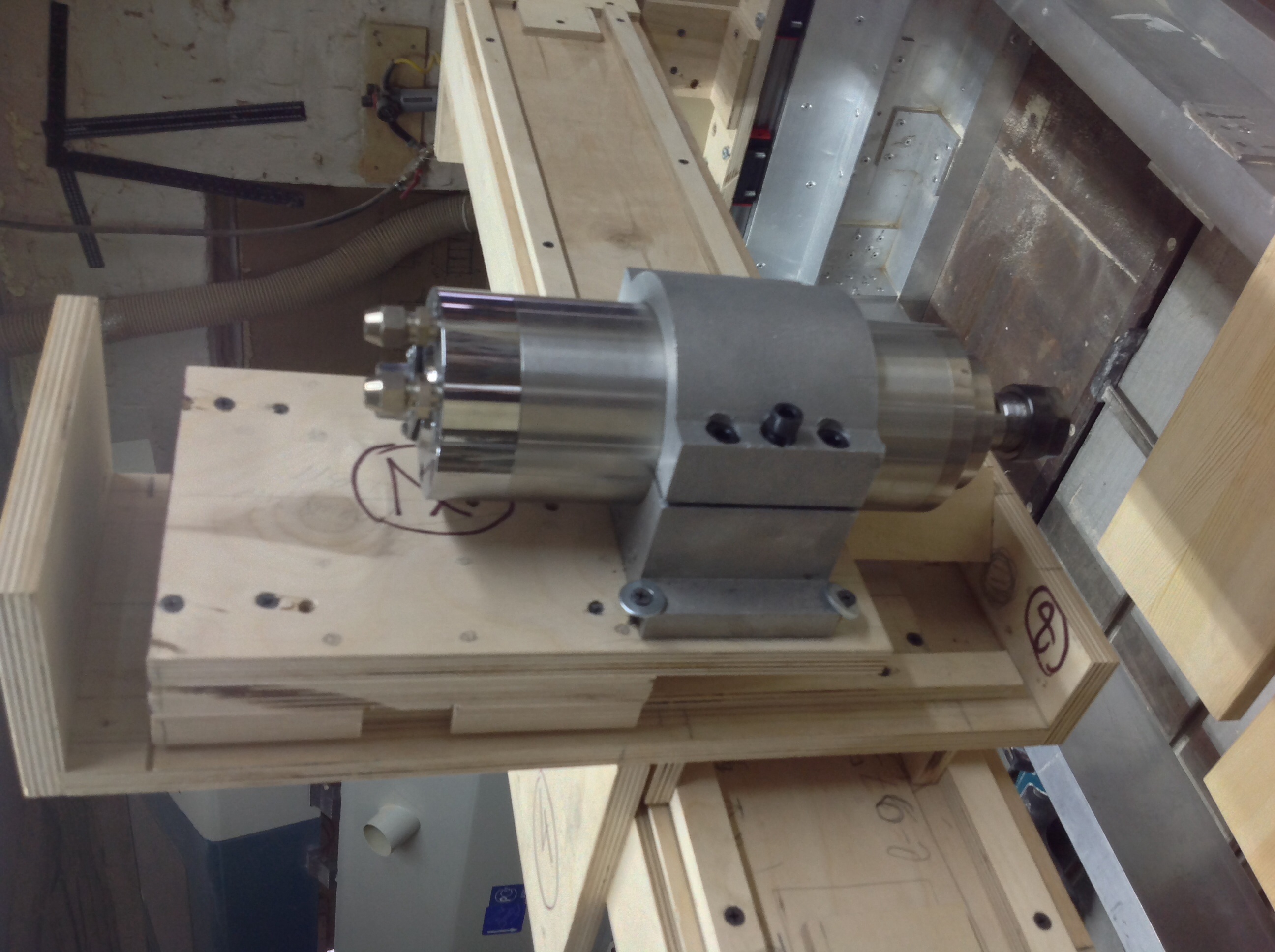

Сообщение Askov »
Запас по высоте больше 50 мм.
image.jpg (4014 просмотров) <a class='original' href='./download/file.php?id=32309&mode=view' target=_blank>Загрузить оригинал (239.07 КБ)</a>
Re: "КЛЕПА" 750-1500-150 по дереву
Askov писал(а):Запас по высоте больше 50 мм.
Действительно - пожно ведь шпиндель в креплении подвинуть!
Что-то я не додумался.

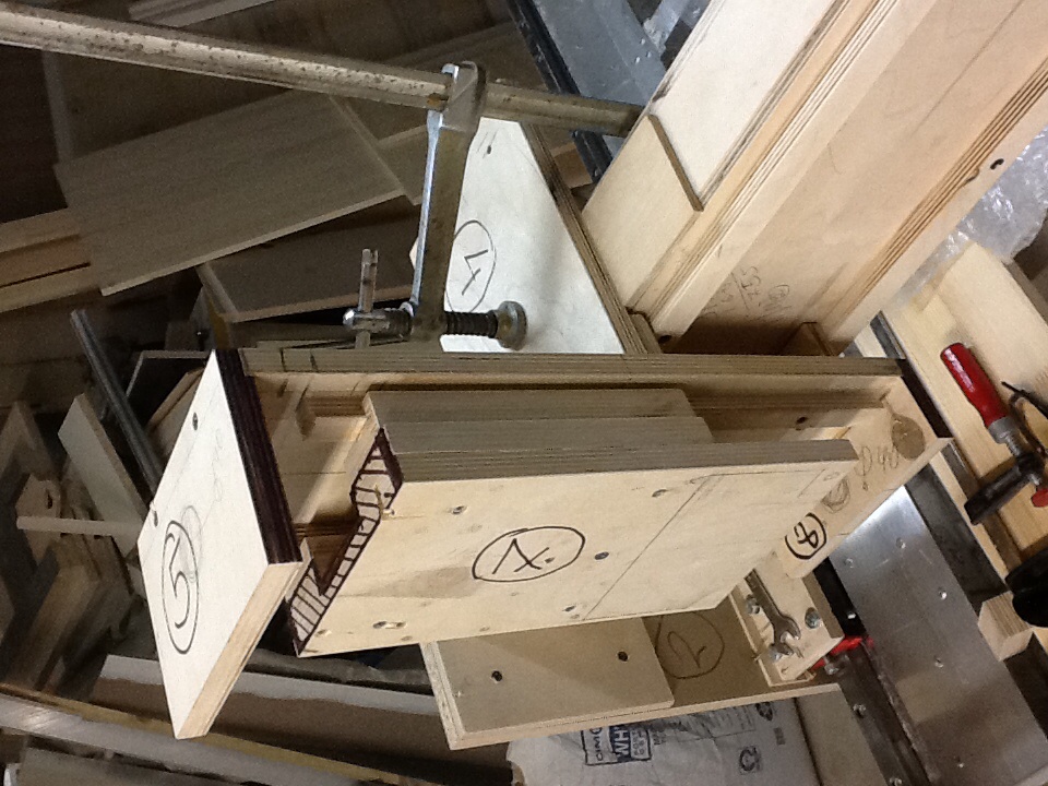

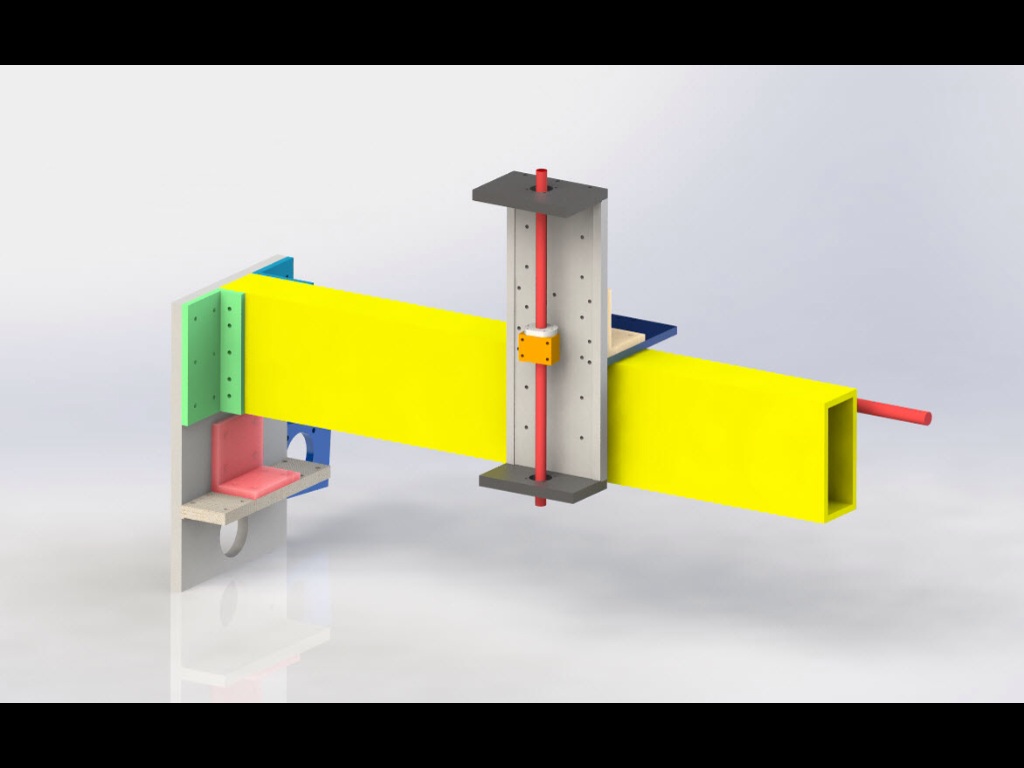

Askov писал(а):Приступил к моделированию в 'Solid Wood', пилю,крою,собираю. Первый вариант, крепления балки портала. Расстояние между балкой и столом 135 мм. "маловато будет", перехожу к варианту два.
Не пойму смысла моделировать в фанере если используется SOLID. По моему это а....м. Или время и деньги девать некуда.
Askov
Сообщения: 1098
Репутация: 732
Сообщение Askov »
Смысл есть!
Что касается времени.
На распиловку, сборку элементов балки, боковин, оси Z из фанеры, ушло два часа. В результате, облегчилась работа по проектированию, так как сразу использовались готовые решения. Вся работа свелась к подготовке файлов для раскроя, фрезеровки деталей и что бы дырочки сошлись. :D
Что касается денег.
Все деревянные элементы сделаны из отходов и даже учитывая затраты на материал, аренду, электричества, пр, накладные, все составило не больше 600 руб. На фоне затраченных средств для всего станка - это даже не заметно. :D
Что касается третьего.
Глядя на макет станка, я получаю удовольствие от сделанной и предстоящей работы :D :D :D

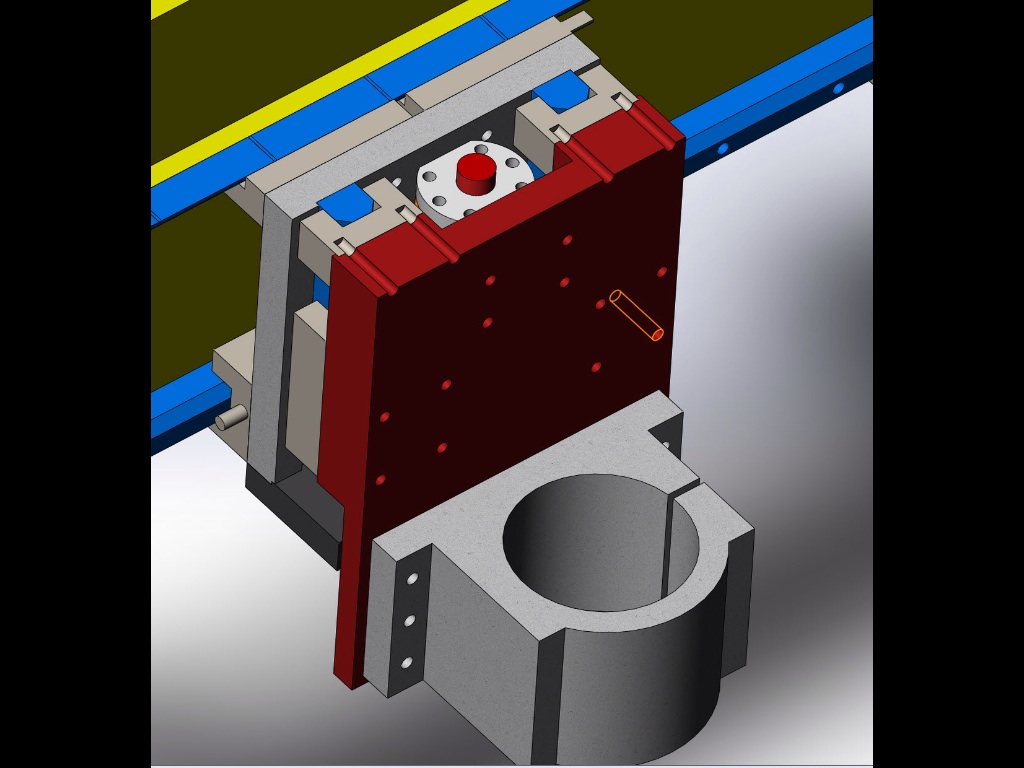

Сообщение mhael »
А зачем ШВП за балкой а не на ней?
Askov
Сообщения: 1098
Репутация: 732
Сообщение Askov »
Я еще не решил, какой будет привод по Y, рейка или ШВП. По этому , такое расположение. Сперва попробую на рейке, она будет расположена на балке. Если не понравится, поставлю ШВП. По этому и решил, разместить сзади балки, чтобы не переделывать боковины портала.
Сообщение Дмитро »
Askov
Рельсы ставьте на подвижной части Z.
Askov
Сообщения: 1098
Репутация: 732
Сообщение Askov »
Shishio Makoto писал(а):Askov
Извиняюсь! По подробнее можно, про подвижную часть не понятно.
Дмитро
Сообщения: 857
Репутация: 1139
Откуда: Киев
Сообщение Дмитро »
Askov писал(а):Извиняюсь! По подробнее можно, про подвижную часть не понятно.
В смысле каретки и рельсы оси Z развернуть (каретки на портал, а не рельсы)
Askov
Сообщения: 1098
Репутация: 732
Сообщение Askov »
Теперь понял. А, что это даст?
