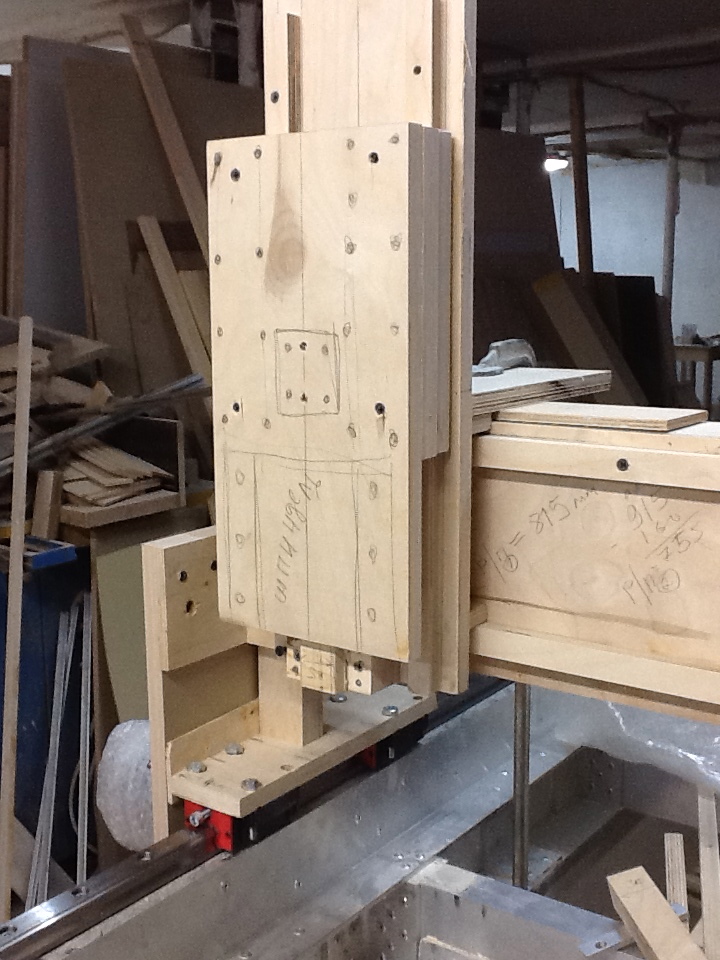

Приступил к моделированию в 'Solid Wood', пилю,крою,собираю. Первый вариант, крепления балки портала. Расстояние между балкой и столом 135 мм. "маловато будет", перехожу к варианту два.

Все равно пришлось делать портал с боковинами.
Напрямую - можно, но с учетом установки и точной настройки цифровых драйверов leadsine.
В противном случае будет так: http://cnc-club.ru/forum/viewtopic.php? ... 90#p133634
В остальных случаях - очень советую сделать ременный редуктор.

На сколько балку поднял во втором варианте? Какое расстояние между кареткой и балкой? Просто не очень нравится конструкции где нормальная балка висит на сомнительных боковинах. Может между балкой и каретками какой-нибудь блок установить?

Между балкой и кареткой 118 мм., общая высота 220 мм. Толщина боковины будет 20 мм, на фото из 16 мм, ширина боковины 280 мм. Крепежный уголок 100/100/10. Пластина на которой будет установлен ШД или редуктор, 12 мм., здесь сомневаюсь в толщине, может 15 мм.

Доделал боковину портала, повесил модуль Z, длину сделал 500 мм., буду укорачивать. Первый косяк, пластина крепления шпинделя упирается в опору винта. Пришлось фрезеровать посадочное место под опору. Теперь все ездит. После нашел саму ошибку, для 16 винта взял габариты 17 опоры. :hehehe: Еще попробую вариант с фланцевой опорой для винта.
