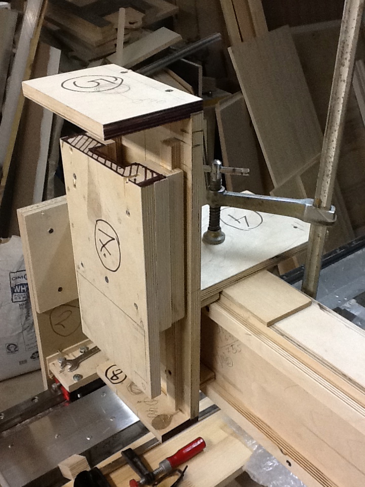

Приступил к моделированию в 'Solid Wood', пилю,крою,собираю. Первый вариант, крепления балки портала. Расстояние между балкой и столом 135 мм. "маловато будет", перехожу к варианту два.

Fisher
Сообщения: 3317
Репутация: 424
Откуда: Киров
Re: "КЛЕПА" 750-1500-150 по дереву
Сообщение Fisher »
Ну вот, блин, было все модно-алюминиево... А стало как-то не комильфо-фанерно...
Askov
Сообщения: 1098
Репутация: 732
Сообщение Askov »
увеличил высоту Z (3667 просмотров) <a class='original' href='./download/file.php?id=32207&mode=view' target=_blank>Загрузить оригинал (254.7 КБ)</a>
увеличил высоту Z
Fisher писал(а):Ну вот, блин, было все модно-алюминиево... А стало как-то не комильфо-фанерно...
Не переживайте, все будет из люминия. Сейчас моделирование, М 1:1, нужно посмотреть, послушать. :roll:

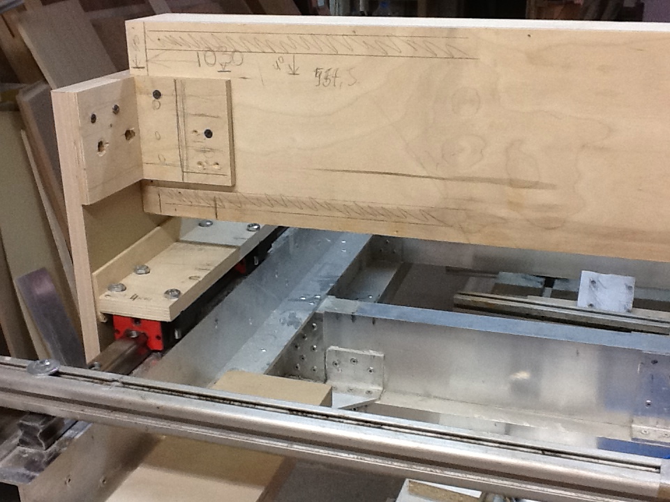

Второй вариант :thinking:
Все равно пришлось делать портал с боковинами.
Напрямую - можно, но с учетом установки и точной настройки цифровых драйверов leadsine.
В противном случае будет так: http://cnc-club.ru/forum/viewtopic.php? ... 90#p133634
В остальных случаях - очень советую сделать ременный редуктор.
Atom42
Сообщения: 715
Репутация: 286
Настоящее имя: Денис
Откуда: Кемерово
Сообщение Atom42 »
На сколько балку поднял во втором варианте? Какое расстояние между кареткой и балкой? Просто не очень нравится конструкции где нормальная балка висит на сомнительных боковинах. Может между балкой и каретками какой-нибудь блок установить?
Askov
Сообщения: 1098
Репутация: 732
Сообщение Askov »
Между балкой и кареткой 118 мм., общая высота 220 мм. Толщина боковины будет 20 мм, на фото из 16 мм, ширина боковины 280 мм. Крепежный уголок 100/100/10. Пластина на которой будет установлен ШД или редуктор, 12 мм., здесь сомневаюсь в толщине, может 15 мм.
