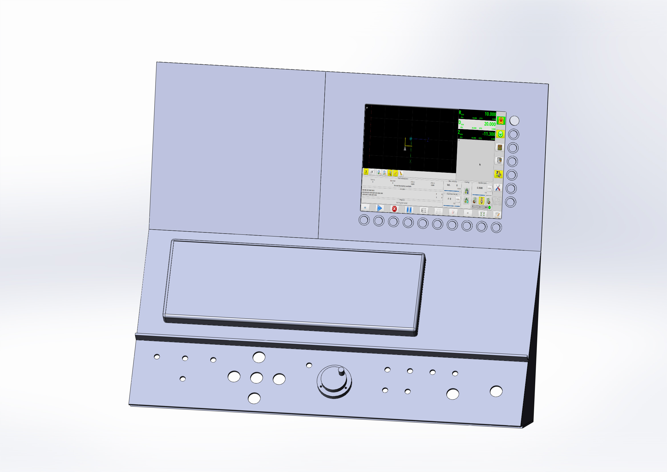

Сообщение Lexxa »
Думаю такой пульт сделать. Все в масштабе 1:1.
Экран 12.1 дюйма, клава, мышка
Крутилки:
Feed Override
Spindle Speed
Max Velocity
Инкремент
кнопки:
Ускор.
X+
X-
Z+
Z-
Штурвал Вкл
СОЖ 1
СОЖ 2
Смазка напрвляющих
Освещение
Feed hold
(reserve)
Толчек шпинделя
E-stop.

Lexxa, у тебя вроде токарник, а на ЕМС экран под фрезер заточено?
Клава и панель управления будут мешать друг другу. Почему панель не сделать слева возле экрана?

Почему будут мешать?
экран емс - просто для визуализации в солиде, ессно там будет токарная картинка.
Панель оператора сделал внизу специально,чтобы грязные руки оператора не капали сожью в клаву, ибо клавой пользоваться придется значительно реже, нежели кнопками.

Re: Модернизация СВ141П
Lexxa писал(а): ессно там будет токарная картинка.
как она выглядит? Мне тож нужна :)
Lexxa писал(а):Панель оператора сделал внизу специально,чтобы грязные руки оператора не капали сожью в клаву, ибо клавой пользоваться придется значительно реже, нежели кнопками.
А слева от экрана зачем место?

Выглядит так же, только игрека нет, вместо него размер в диаметрах, хотя размер в радиусах ихмо вообще лишний.
А слева от экрана место не занято, там как бы изначально должен был быть монитор, но размер с кнопками впритык прям, поэтому перес его направо.
