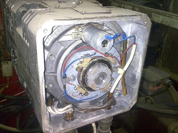

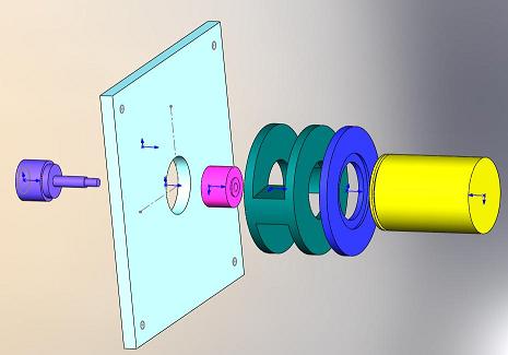

На оригинальном станке используются давно знакомы датчики ОС называемые резольверы РБ-2.
Так вот оно стоит в движке:
Поскольку резольверы это уже прошлый век требуется переделка на энкодеры.
Казалось бы нет ничего проще взяь и поставить на швп или вал двигателя энкодер.
Я пойду по другому пути ибо больно уж много там необходимо запчастей: новая крышка двигателя, центрирующая шайба, крепеж шайбы, сильфонная муфта и сам энкодер, да и доступа к второму концу винта ШВП нет.
В принципе. ничего особо сложного нет, но запчастей нужно кучу да еще и в 4-х экземплярах:

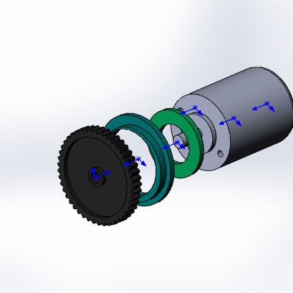

В оригинальной конструкции Резольвер устанавливается в шайбу с эксцентриком:

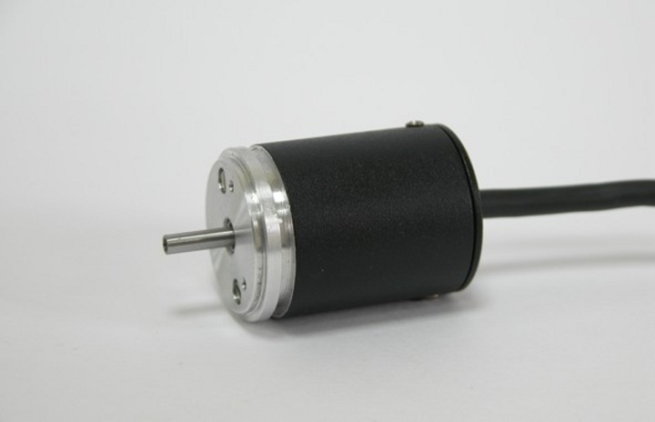

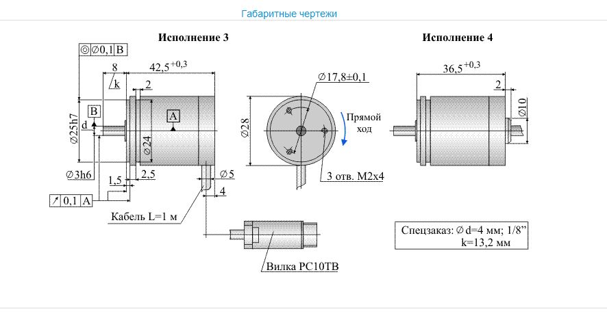

В балтсистем есть энкодеры с диаметром 28мм - Precizika A28 к которому я сделаю переходное кольцо с энкодера на кольцо с эксцентриком:

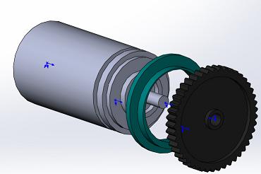

Есть одна засада. Диаметр кольца с эксцентриком и размеры крепежных отверстий на энкодере не позволяют переходное кольцо закрепить винтами. Придется испоьзовать посадку с натягом.
Кольцо с эксцентриком изначально сидело на резольвере тоже просто с натягом. Т.о. кольцо с эксцентриком будет сидеть с натягом на переходном кольце, которое тоже с натягом будет сидеть на энкодере.
Зубчатая передача между энкодером и двигателем составит 5:1, таким образом установив конструкцию на оси получим:
Ось Х. Шаг ШВП - 5мм/об, коэф мультипликации 5, энкодер 1000 имп/об, т.е. теоретическая точность составит 0,001 мм/имп.
Ось Z. Шаг ШВП - 10мм/об, коэф мультипликации 5, энкодер 1000 имп/об, т.е. теоретическая точность составит 0,002 мм/имп.
может на поставить 2000 им/об?
Как считаете, посадка с натягом в данной конструкции применима?

Lexxa писал(а):Как считаете, посадка с натягом в данной конструкции применима?
+ фиксатор резьбы, и никуда не денется.
Re: Модернизация СВ141П
Lexxa писал(а):На оригинальном станке используются давно знакомы датчики ОС называемые резольверы РБ-2.
какой знакомый двиг :)
Нагрузки там нет, не должен то отвалиться разве что из-за вибраций.
Интересно, а что там на втором конце ШВП?

Второй конец швп поХ висит в воздухе, но к нему не подобраться без снятия швп. А второй конец Z в опоре, но внутри трубы-направляющей.

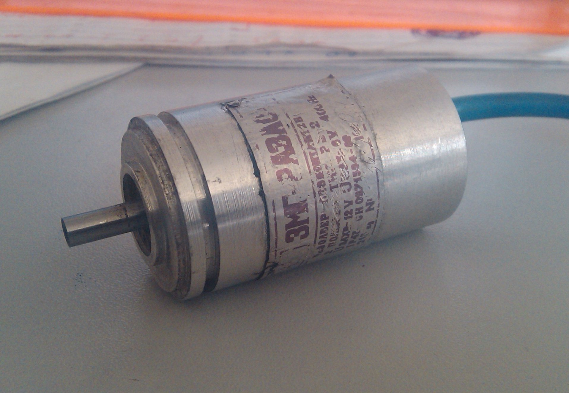

К этому движку есть ЛИРы один в один как резольверы по креплению , завтра посмотрю какой номер .

Отличаются только диаметром валов .
Насколько поммню мы на шестеренка отверстие растачивали
