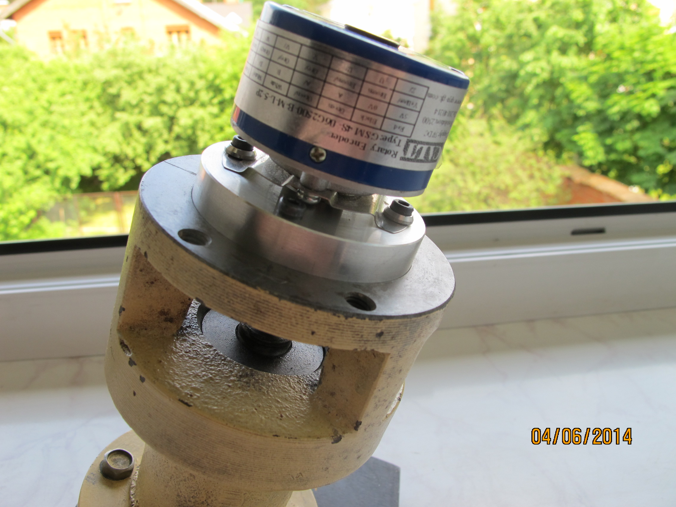

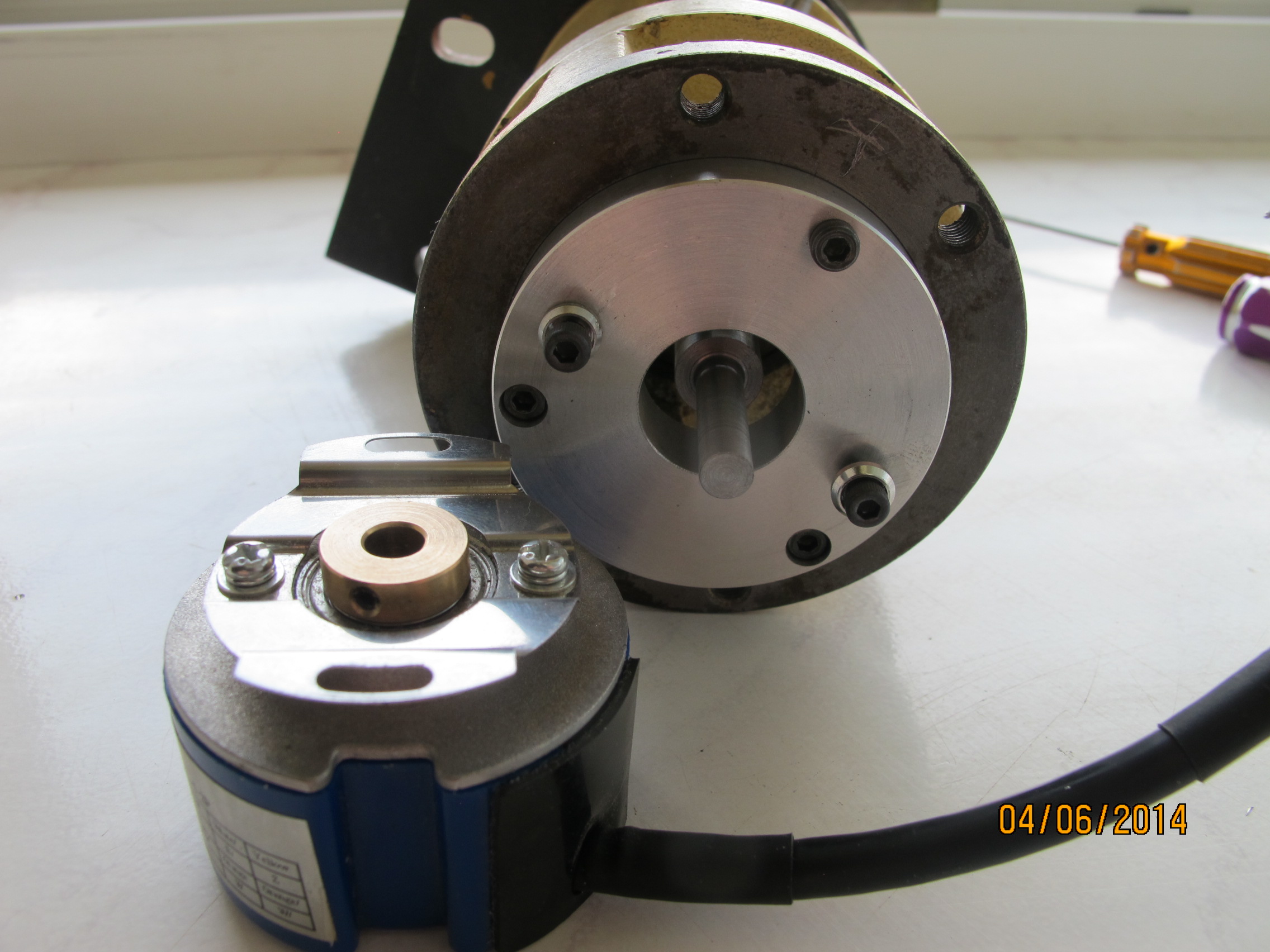

Пристроил энкодер на шпиндель, муфту не стал ставить, у энкодера основание на подвижной площадке
Ось выставлял по индикатору, в сотку попал без напряга
энкодер конечно малость покачивает при вращение , но в целом не критично

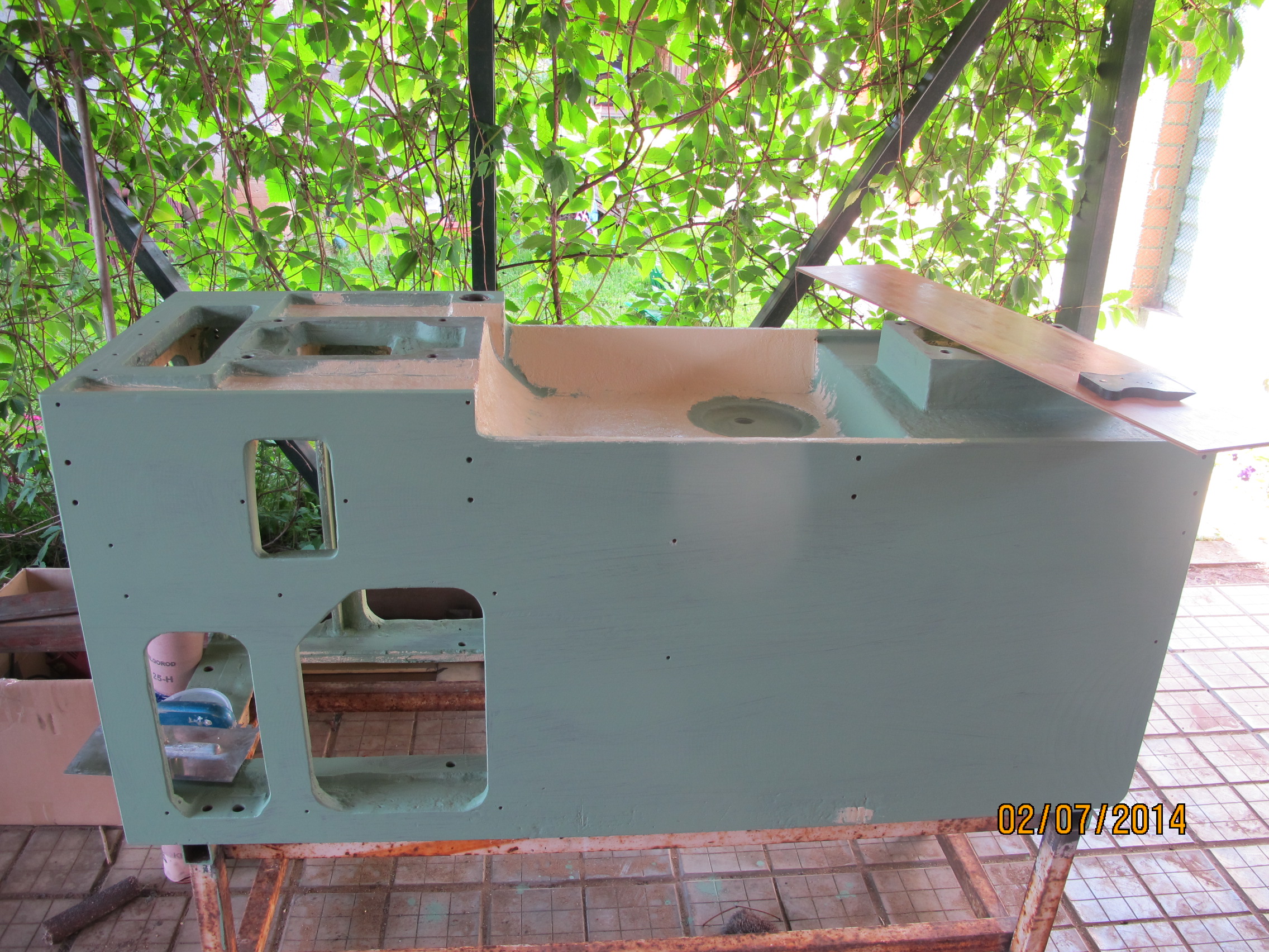

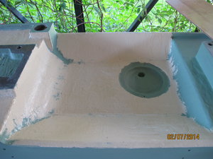

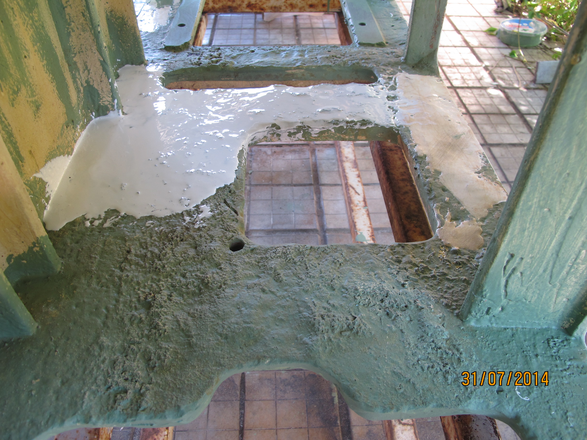

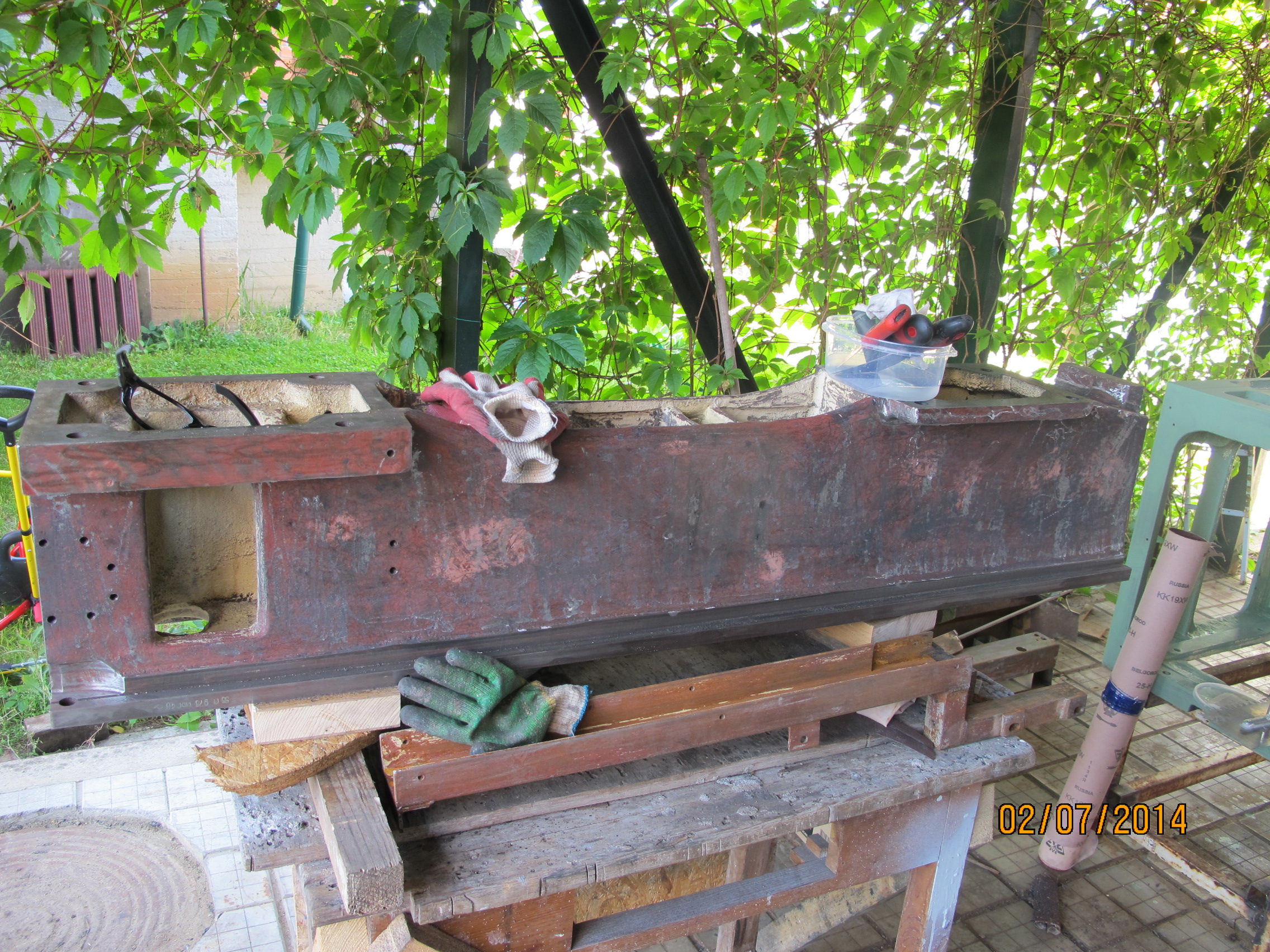

Re: Чпу на токарный

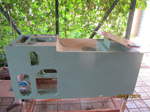

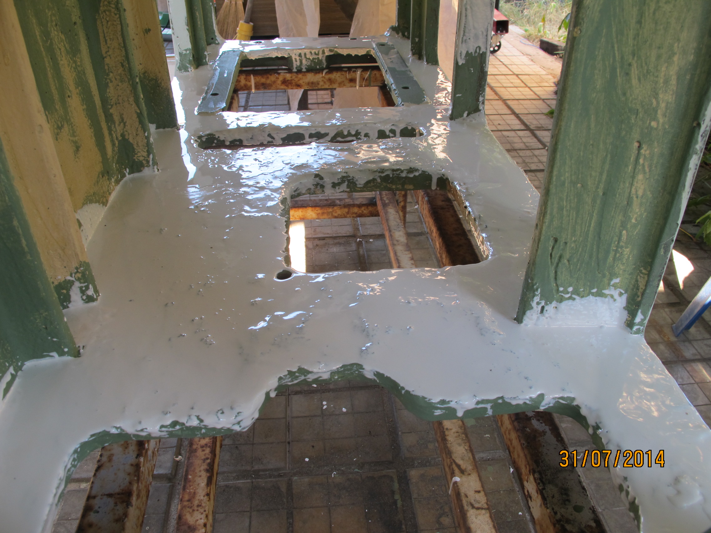

практически ободрали все железки, очень много их на этом станочке
начали шпаклевать подставку , сперва обработали спецсоставом, зеленый цвет это оно самое :)
шпаклевку взяли эпоксидную, 3 вида
первая черновая , с наполнителем.
сохнет долго, но зато не воняет, большое время для размазывания, хорошая подоснова :good:
осталось проверить как засохнет и как будет шкуриться, но пока очень понравилась

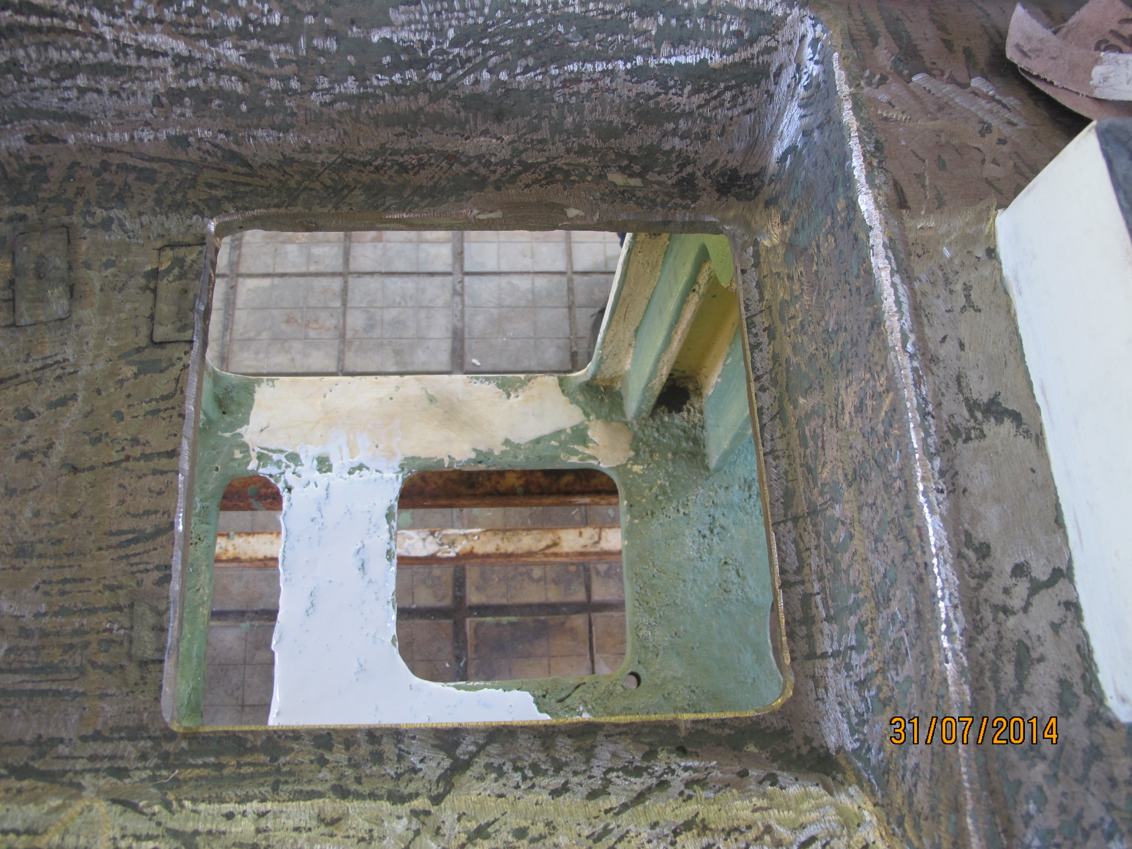

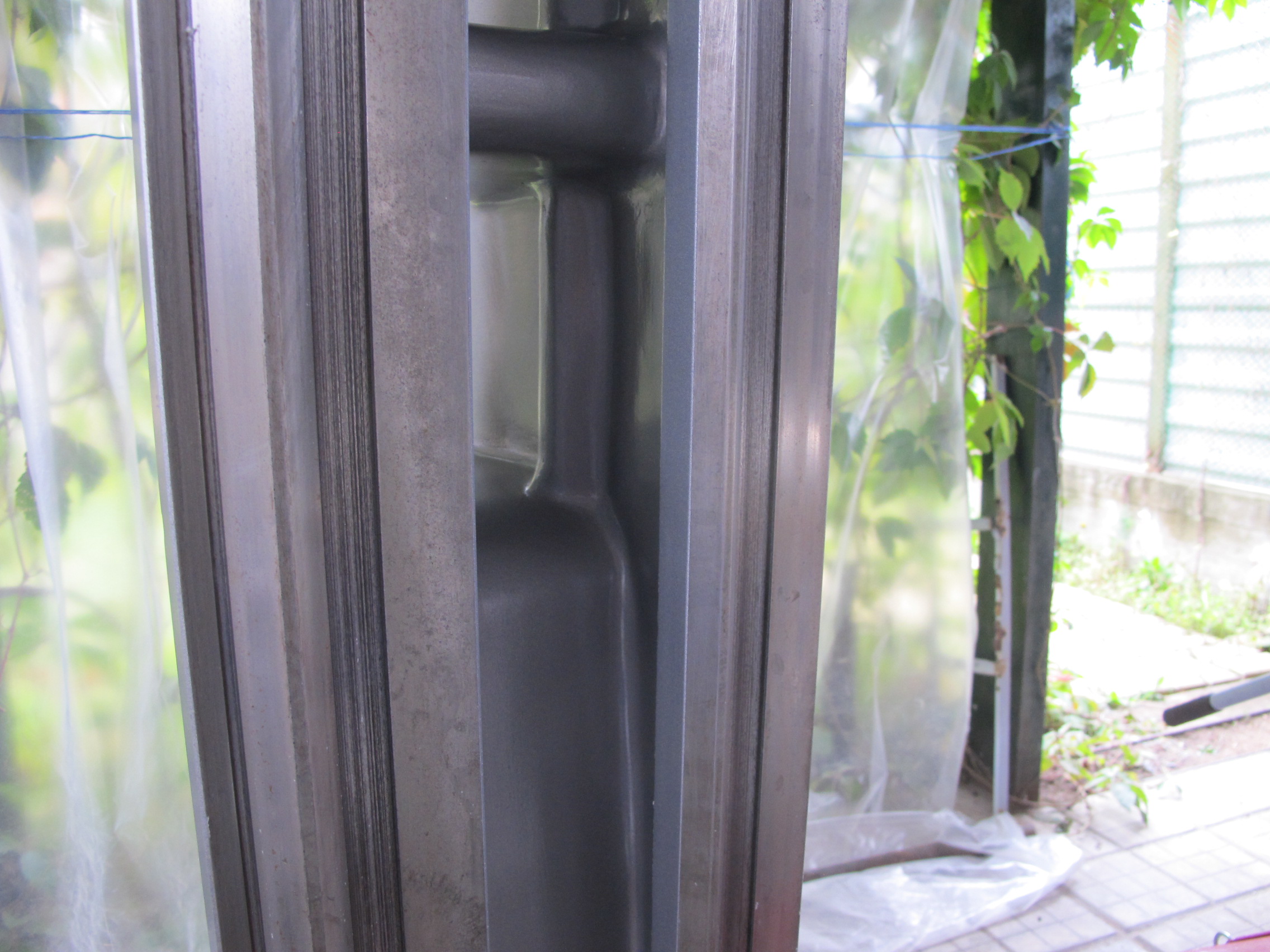

станина еще дочищается изнутри (4707 просмотров) <a class='original' href='./download/file.php?id=30360&mode=view' target=_blank>Загрузить оригинал (1.53 МБ)</a>
IMG_0001[1].JPG (4707 просмотров) <a class='original' href='./download/file.php?id=30361&mode=view' target=_blank>Загрузить оригинал (1.21 МБ)</a>
начало шпакли (4707 просмотров) <a class='original' href='./download/file.php?id=30362&mode=view' target=_blank>Загрузить оригинал (998.6 КБ)</a>
начало шпакли

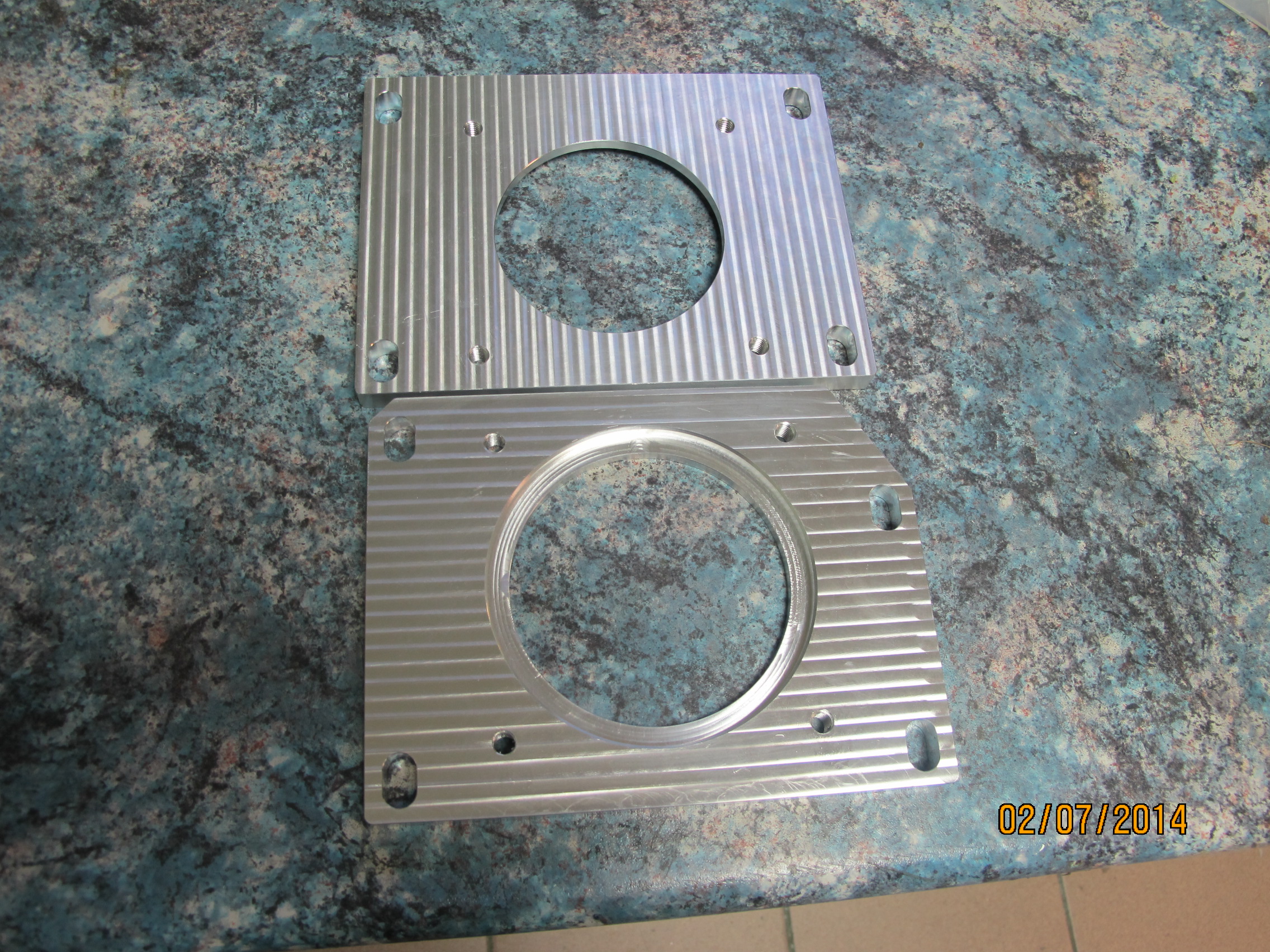

пластины под новые сервайсы (4707 просмотров) <a class='original' href='./download/file.php?id=30363&mode=view' target=_blank>Загрузить оригинал (1.37 МБ)</a>

nik1 писал(а):Пристроил энкодер на шпиндель, муфту не стал ставить, у энкодера основание на подвижной площадке
тоже с таким долго игрались на шпинделе - качается и всё...
так и не добились идеала))
Re: Чпу на токарный
У меня тоже немного покачивается, потом посмотрю как будет работать
Если что, то поставлю на жесткое основание и добавлю муфту

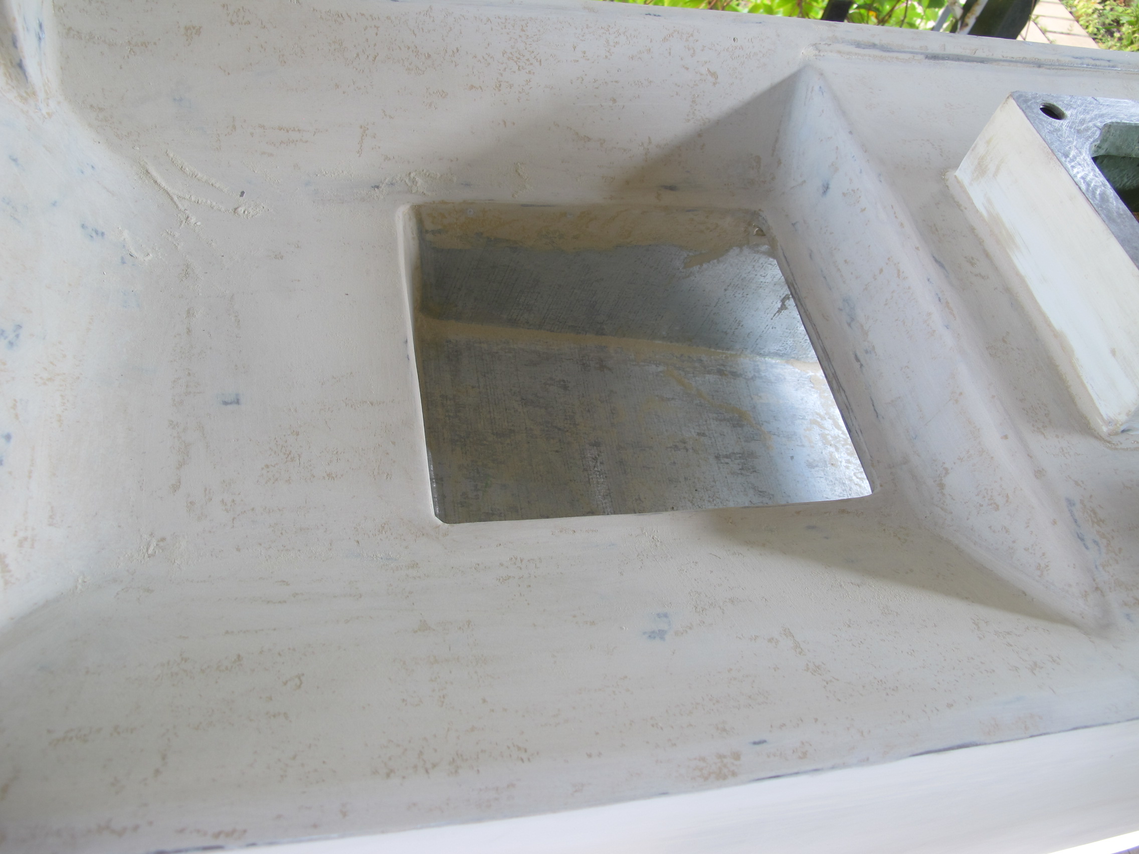

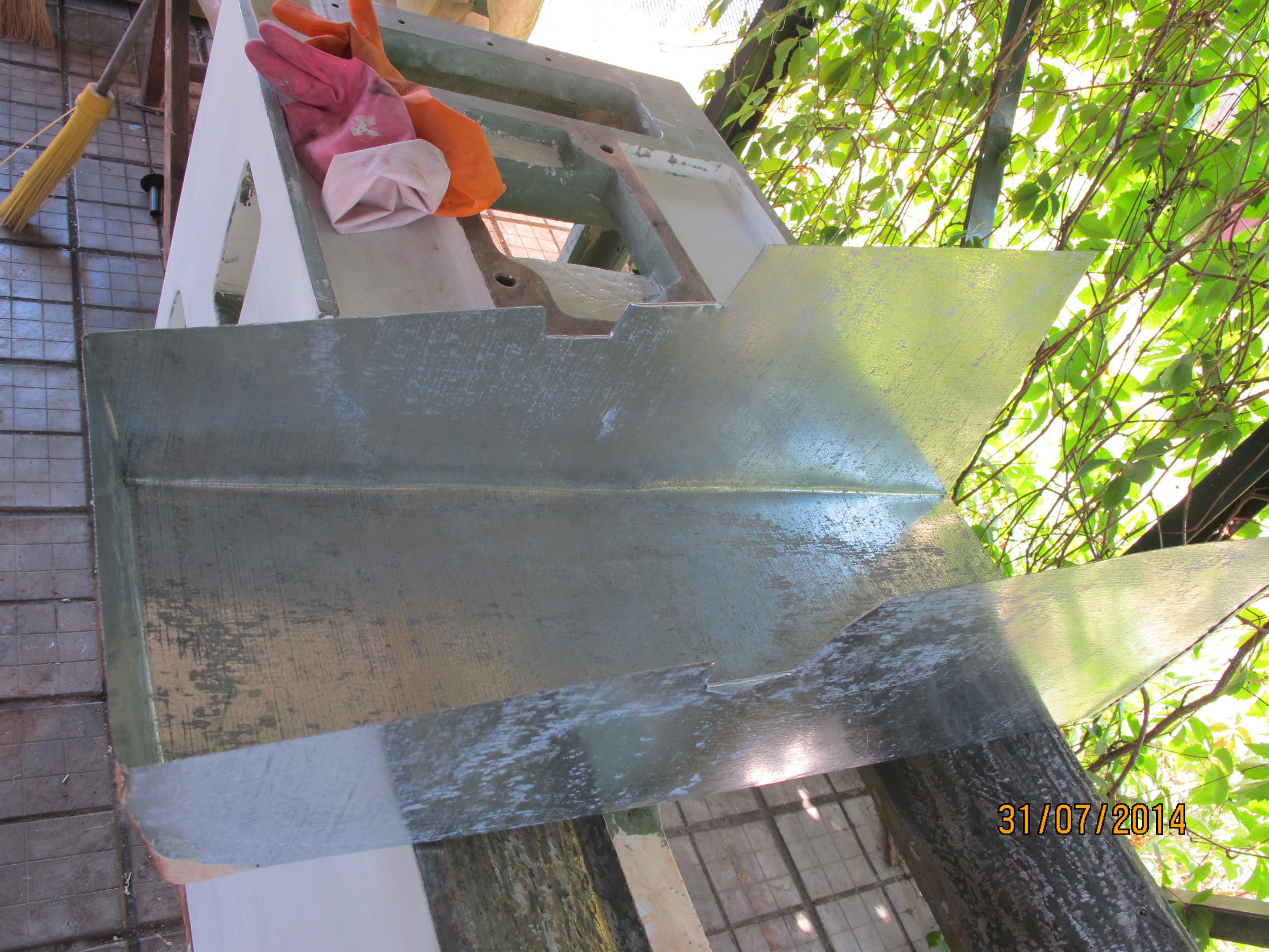

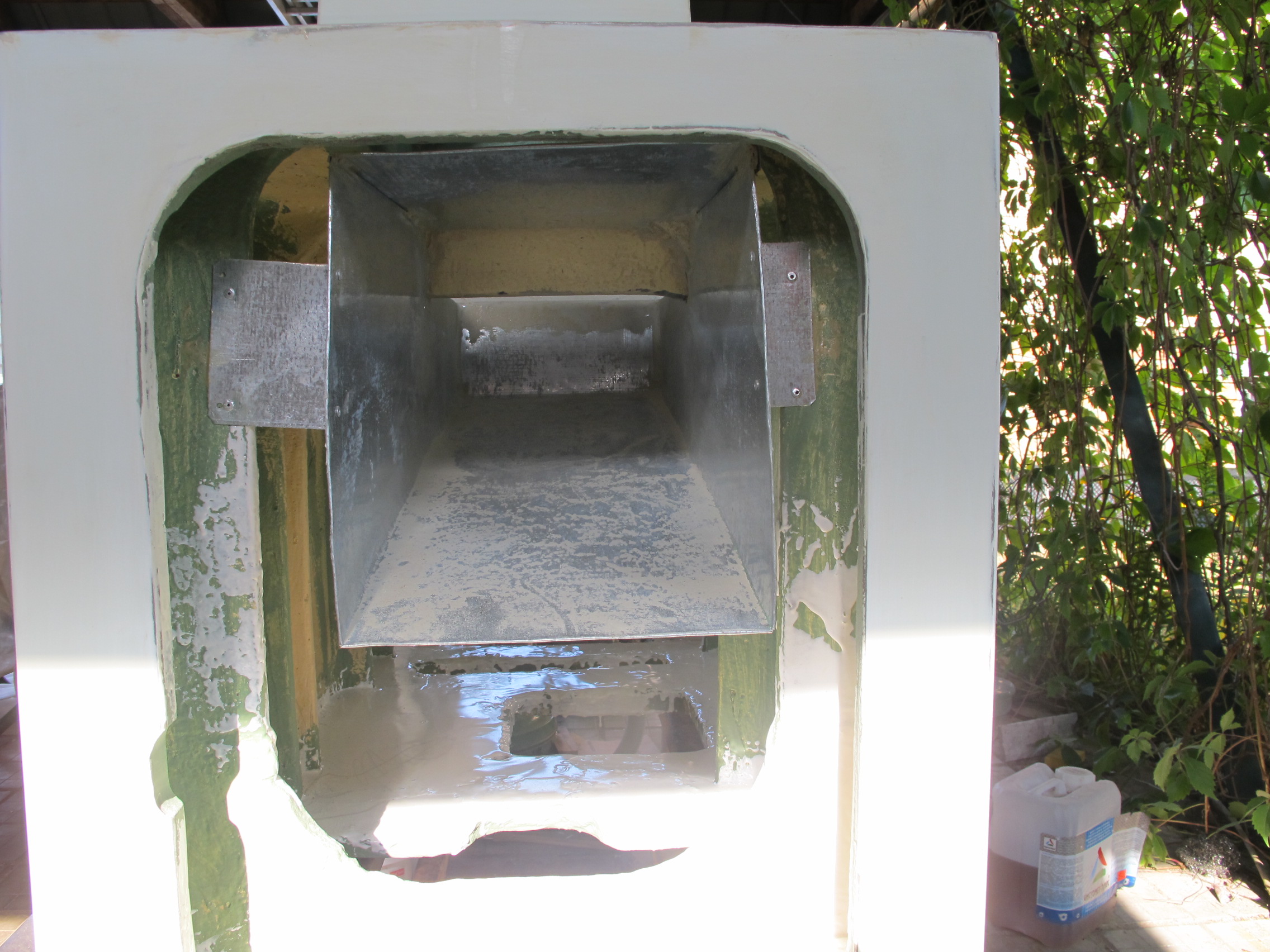

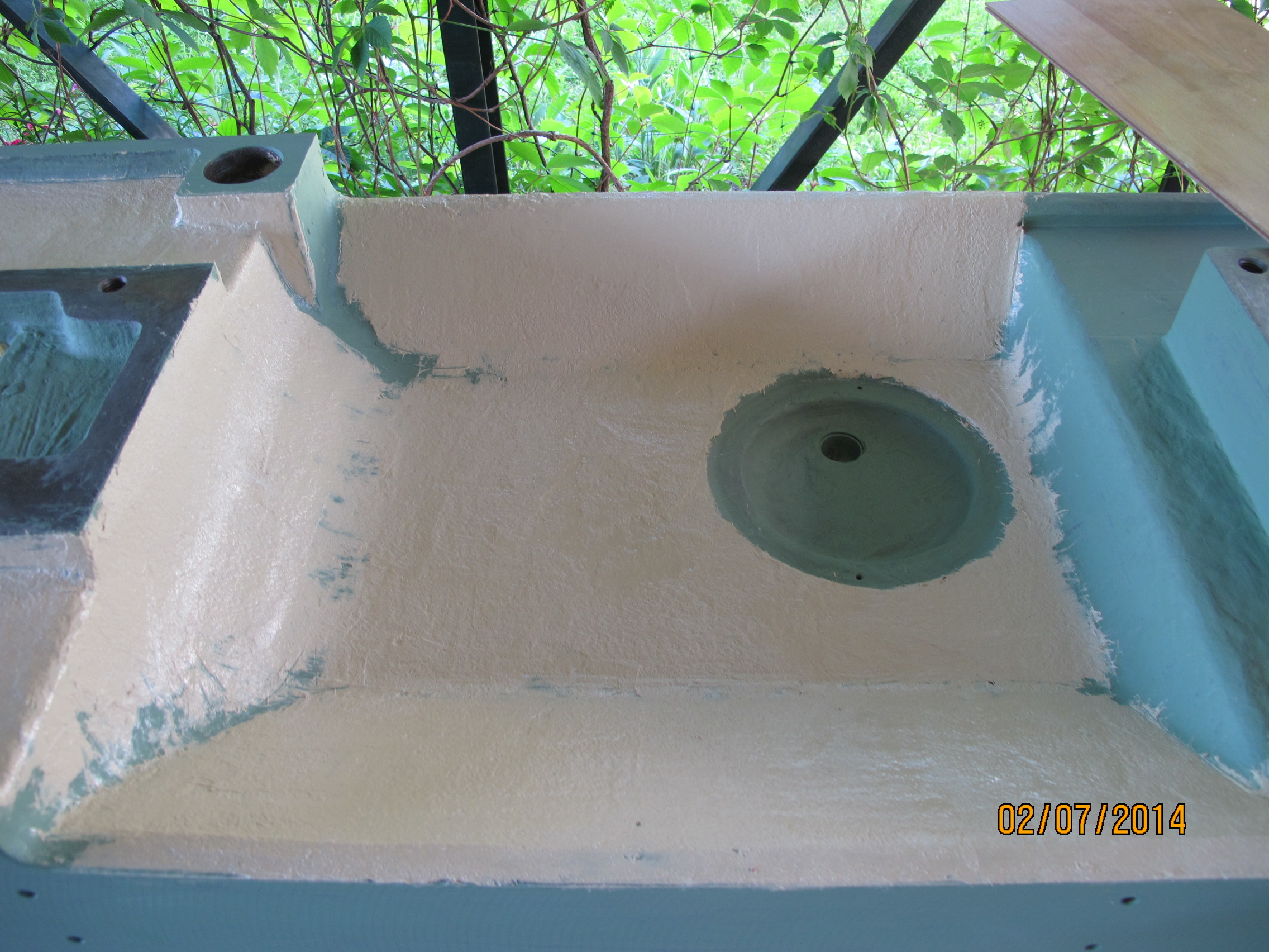

Решили сделать дырку для отвода стружки
Правда мысля пришла после того как зашпаклевали, естесно работа на смарку :thinking:
Но оно того стоит
Дырка 250 на 260 мм, больше не получилось из за мотора
Желоб еще не вставили, заливаем станину изнутри, что бы легче убиралась

Это шпатлевка такая жидкая? Как же ей ямы убирать?

Re: Чпу на токарный
Эта шпаклевка эпоксидная, по задумке продаванов должна была хорошо ложиться
Но по факту хрень еще та, выгладить поверхность очень сложно
Посему заливаем куда можем :hehehe:

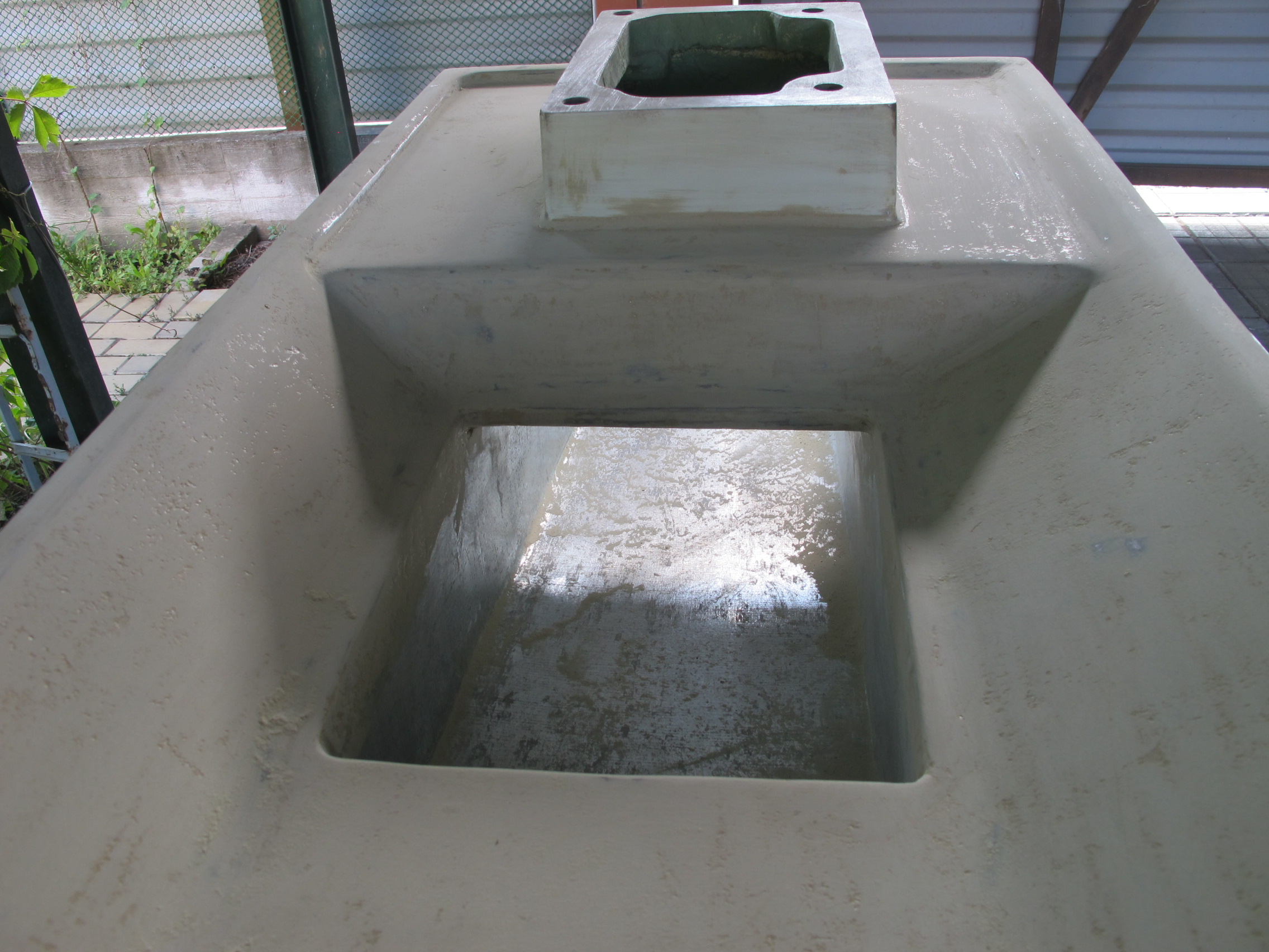

Продолжаем работать со станиной и основанием, но уже не за горами покраска :cheesy:
вставили короб для стружки в основание

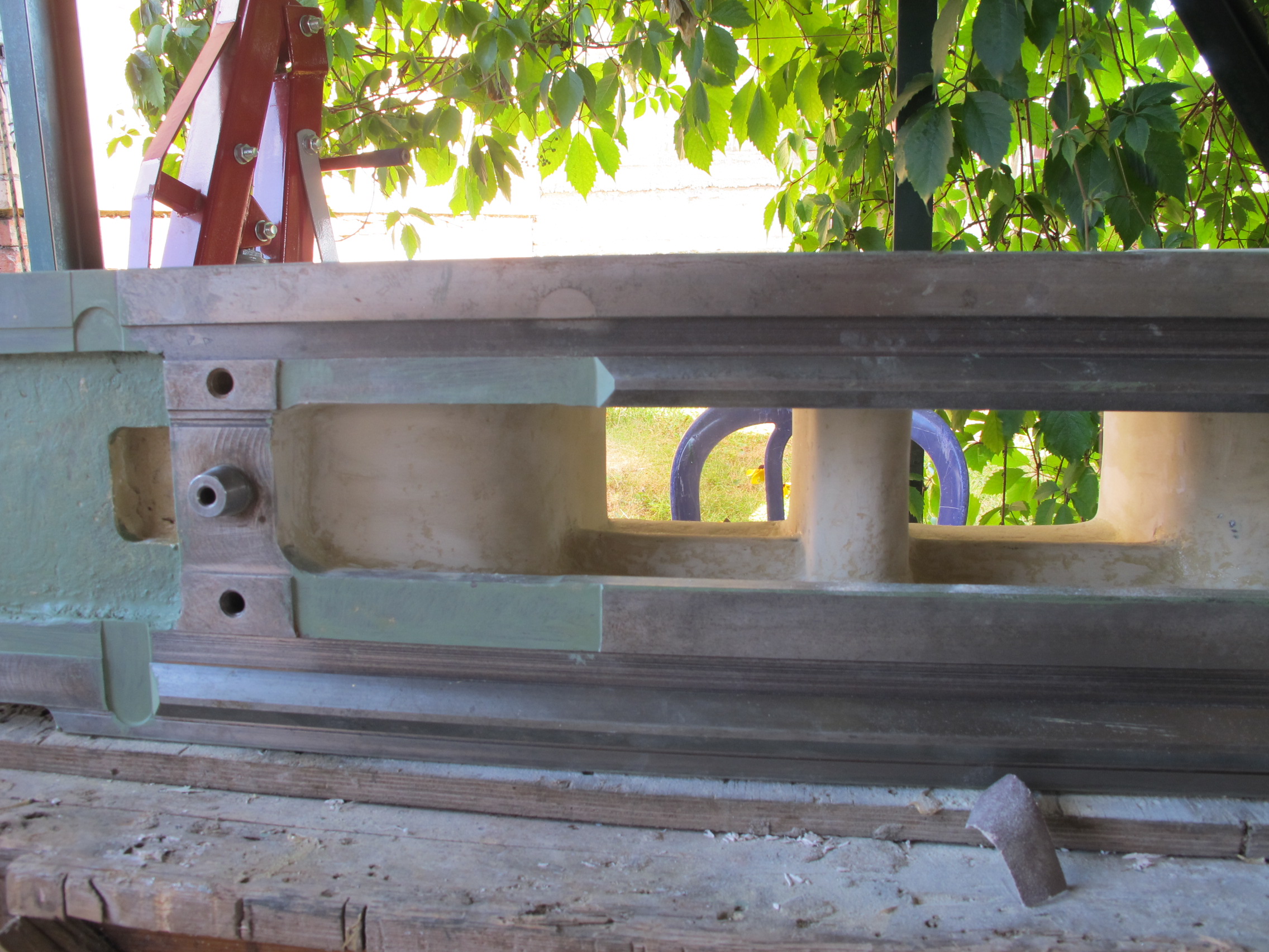

В станине тоже малость изменили, закрыли один из отсеков, теперь стружка не будет попадать под бабку
Ее оттуда неудобно убирать

здесь будет приемка стружки (4309 просмотров) <a class='original' href='./download/file.php?id=31811&mode=view' target=_blank>Загрузить оригинал (842.24 КБ)</a>

А как из желоба строганину выгребать? Может подумать о транспортере, пока есть возможность? Чтоб просто жандармом с палкой не стоять.
Емайл для связи - Mrevgenig@gmail.com
Re: Чпу на токарный
Легко, скребком через выход желоба, основание короткое дотянуться несложно
Транспортер хорошо конечно, но под него надо побольше места
Да и не будет столько работы , что бы стоять на посту возле станка :)

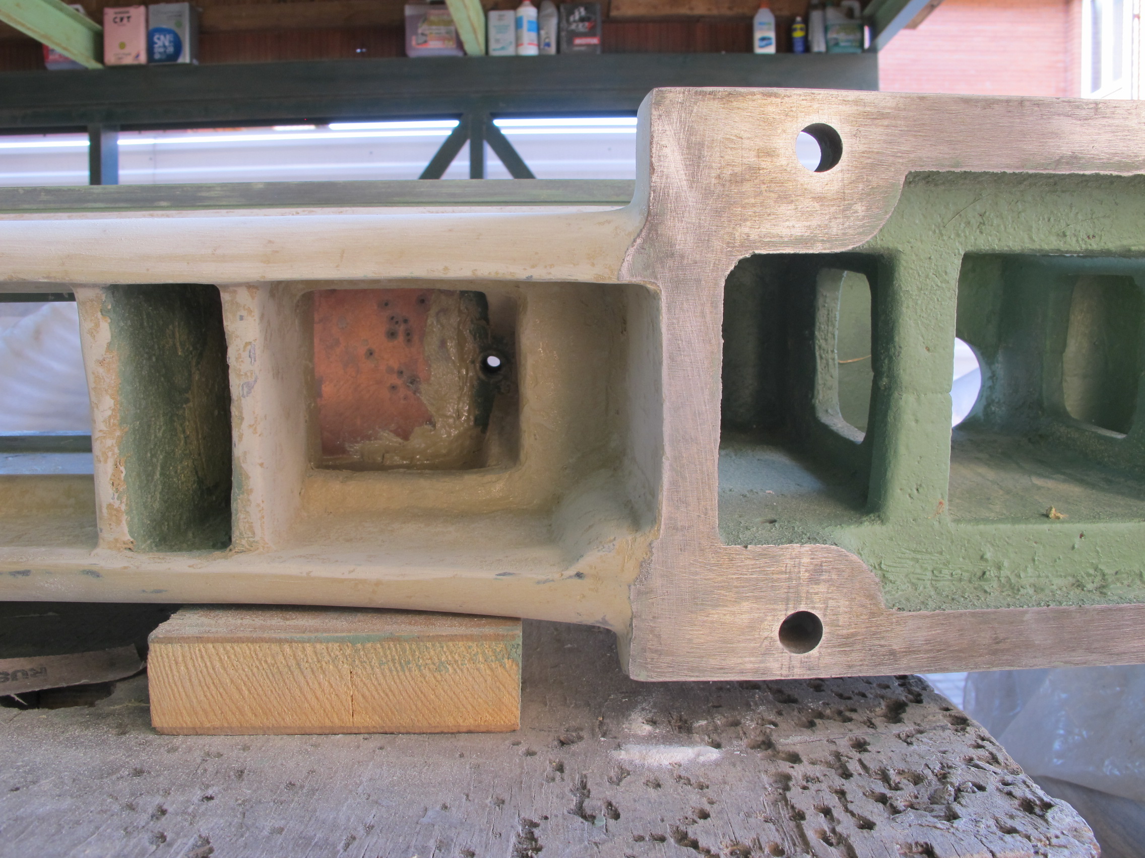

Покрасили основание и станину
В этот раз выбрали Тиккурилу, тоже полиуретановую
Краска пока нравится
Станину красили в таком виде, очень удобно и везде можно прокрасить
Станину внутри всю прошпаклевали, теперь отмывать будет в лёгкую :)

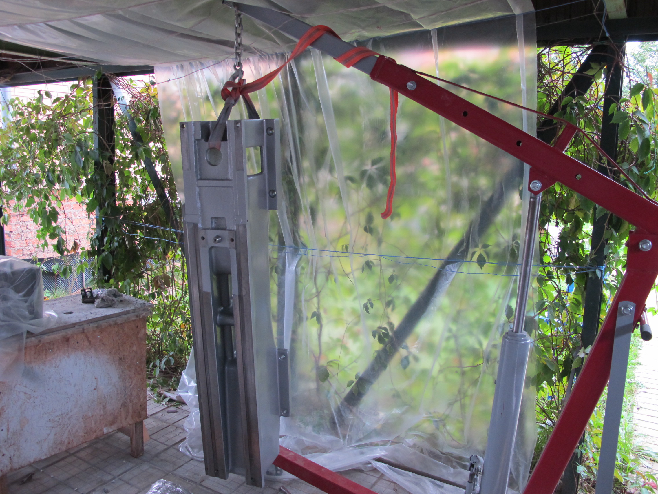

Вот вы фанатики. Станину изнутри шпаклевать. А кран хорош, подскажите, где брали?
Re: Чпу на токарный
john1987887 писал(а):А кран хорош, подскажите, где брали?
Это кран для автосервисов, в любом магазине занимающемся автоприблудами можно купить ;)
Вот например первый попавшийся сайт
Re: Чпу на токарный
Люблю чистые станки :)
В таком виде уборка станка дело плёвое :good:
Кран гуськовый, брали в сорокин инструмент
Как по мне лажа полная, особенно колеса
Не катятся , подшипники там мертвые от рождения
