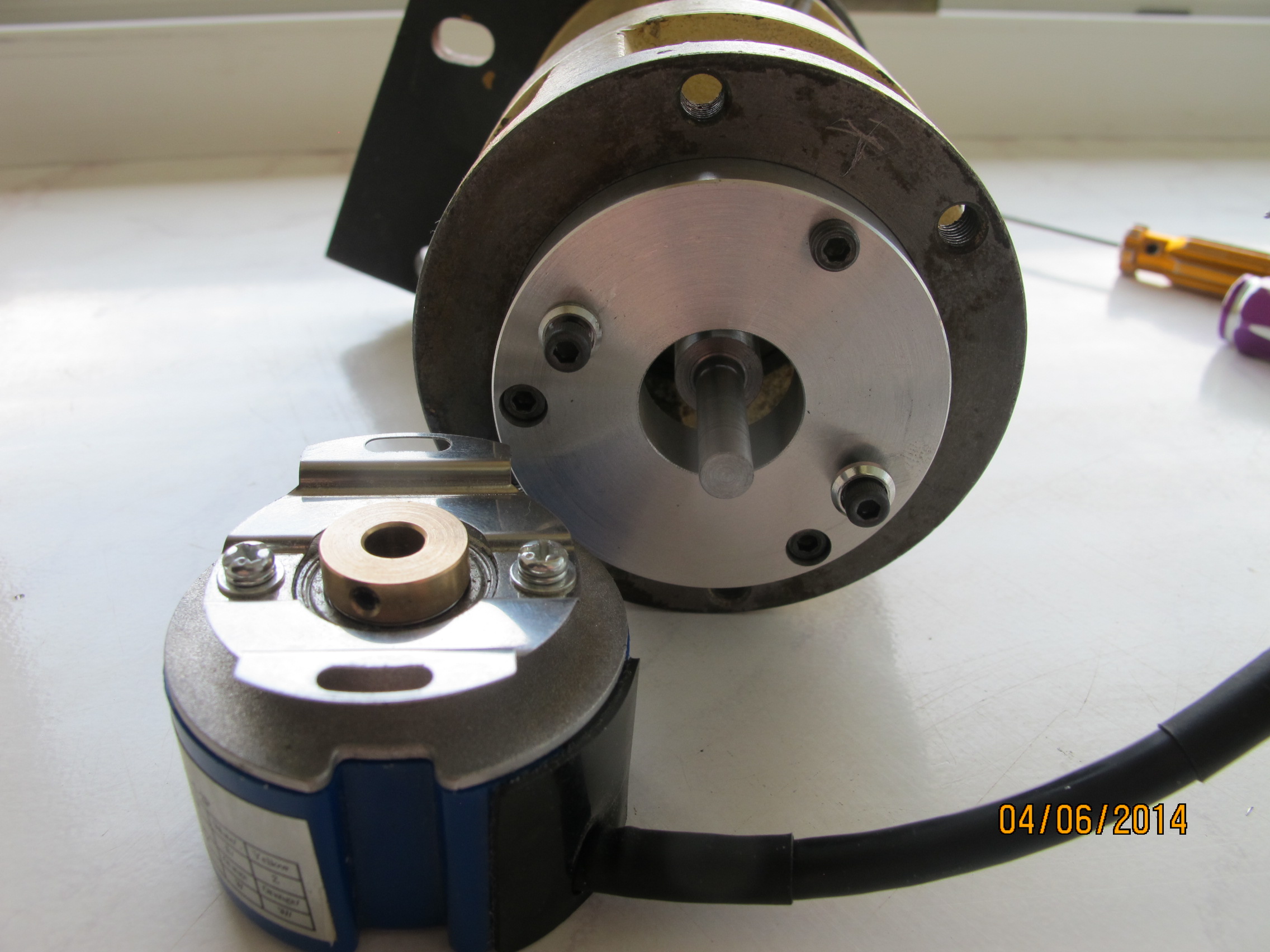

Пристроил энкодер на шпиндель, муфту не стал ставить, у энкодера основание на подвижной площадке
Ось выставлял по индикатору, в сотку попал без напряга
энкодер конечно малость покачивает при вращение , но в целом не критично

nik1 писал(а):Пристроил энкодер на шпиндель, муфту не стал ставить, у энкодера основание на подвижной площадке
тоже с таким долго игрались на шпинделе - качается и всё...
так и не добились идеала))

У меня тоже немного покачивается, потом посмотрю как будет работать
Если что, то поставлю на жесткое основание и добавлю муфту
а где брал?
Re: Чпу на токарный
На алиэкспресс
Цена около 50 баксов
Но очень долго слали, ждали месяца 2-3
И по факту прислали не с тем разрешением, заказывал на 10000 , а пришел на 5000 импульсов
Планировали его для другой задачи, но там 5000 мало , поэтому пристроили сюда
