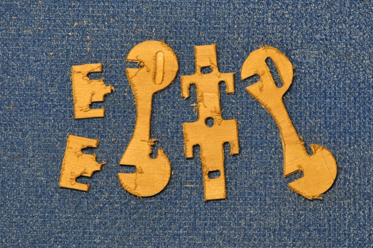

Сделал новый прижим с закругленными краями.
Как я писал, он должен лучше прижимать деталь. К сожалению я немного промахнулся с размерами верхней детали и поэтому прижим оказался не таким прочным как хотелось.
Для создания Gкода я пользовался нашим плагином Gcodetools. Но решив, что у меня уже есть приличный опыт по созданию моделей для фрезерного станка с чпу, начал рисовать не то, что хотел получить, а модель уже с отступами на ширину инструмента. На этом и погорел :).
Вот фотографии моего нового прижима:
Вырезанные детали без обработки шкуркой.
прижим для самодельного станка с чпу (19270 просмотров) <a class='original' href='./download/file.php?id=824&mode=view' target=_blank>Загрузить оригинал (736.54 КБ)</a>
На лицевой стороне деталей появляются заусенцы. Интересно, с чем это может быть связано? Что странно их появление не зависит от заглубления фрезы.
На тыльной стороне заусенцев нет:

Nick писал(а):На лицевой стороне деталей появляются заусенцы. Интересно, с чем это может быть связано? Что странно их появление не зависит от заглубления фрезы.На тыльной стороне заусенцев нет
все зависит от того в какую сторону завита фреза
стружкоотвод может быть вверх(ваш случай) и вниз(резание протекает тяжелее но силы резания будут прижимать деталь-полезно для крепления вакуумом)
есть спиральные фрезы специально для фанеры со сложной спиралью-они не будут давать сколов
прямая кромка будет колоть сверху (размер сколов в зависимости от материала и его качества)
если заготовка плотно прижата скажем к подложке то снизу сколов не будет
немного помогает например сбрызнуть лаком перед резкой-пленка поверхностного натяжения уменьшит сколы

Nick писал(а):А как примерно выглядит фреза для фанеры?
http://gravman.ru/tools_1_6.htm
не реклама а первое что попалось под руку хотя фото ниочем
небольшой итог-фанера очень поганый материал для обработки
прямой нож не подходит-площадь контакта мала и режущая кромка быстро выходит из строя
луший вариант-алмаз
бюджетнее -фрезы с распределенной режущей кромкой
есть и другие еще более буджетные варианты но тут надо пробовать по конкретной фанере :headphones:
