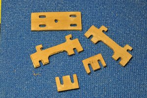

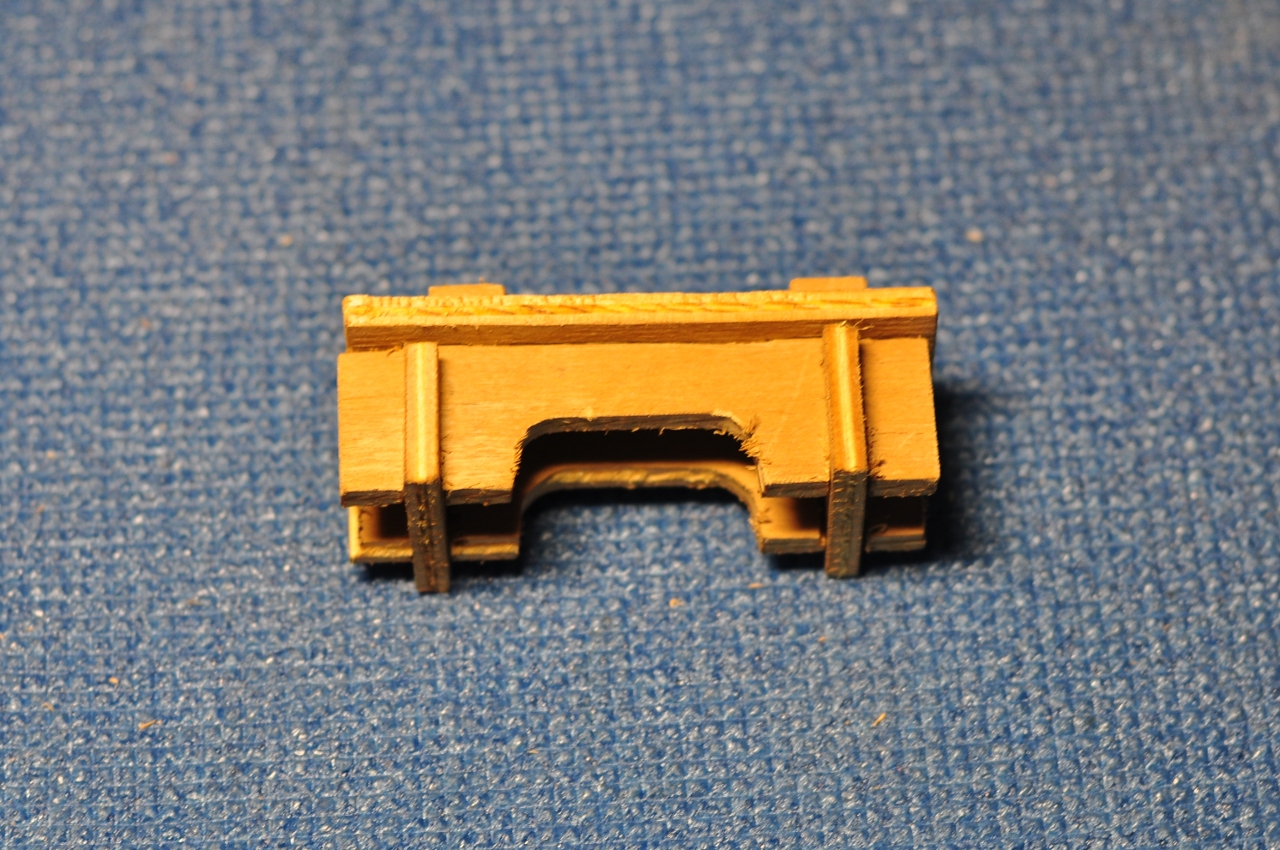

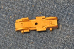

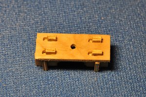

В качестве нового теста своего станочка решил сделать прижим для заготовок из фанеры.
Прижим составной, состоит из 5 частей. Собирается без клея.
Фото в разобранном виде:
прижим для самодельного чпу станка (19553 просмотра) <a class='original' href='./download/file.php?id=802&sid=a12b48ad32ca9e2cb82149547a9aa98b&mode=view' target=_blank>Загрузить оригинал (801.97 КБ)</a>

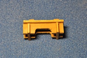

И фото в собранном виде:
прижим для самодельного cnc станка (19553 просмотра) <a class='original' href='./download/file.php?id=803&sid=a12b48ad32ca9e2cb82149547a9aa98b&mode=view' target=_blank>Загрузить оригинал (656.62 КБ)</a>
прижим для самодельного cnc (19553 просмотра) <a class='original' href='./download/file.php?id=804&sid=a12b48ad32ca9e2cb82149547a9aa98b&mode=view' target=_blank>Загрузить оригинал (663.19 КБ)</a>

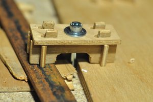

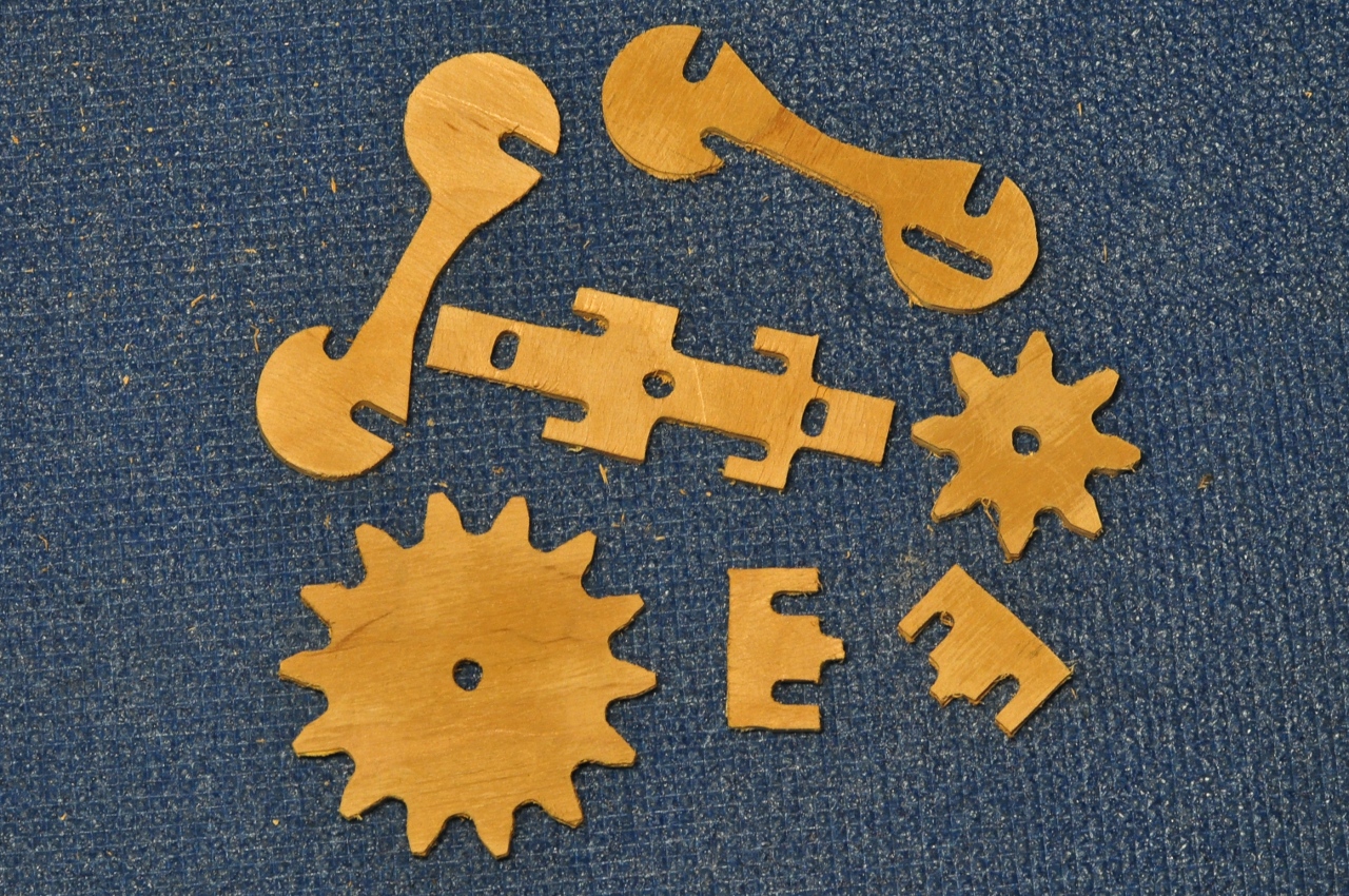

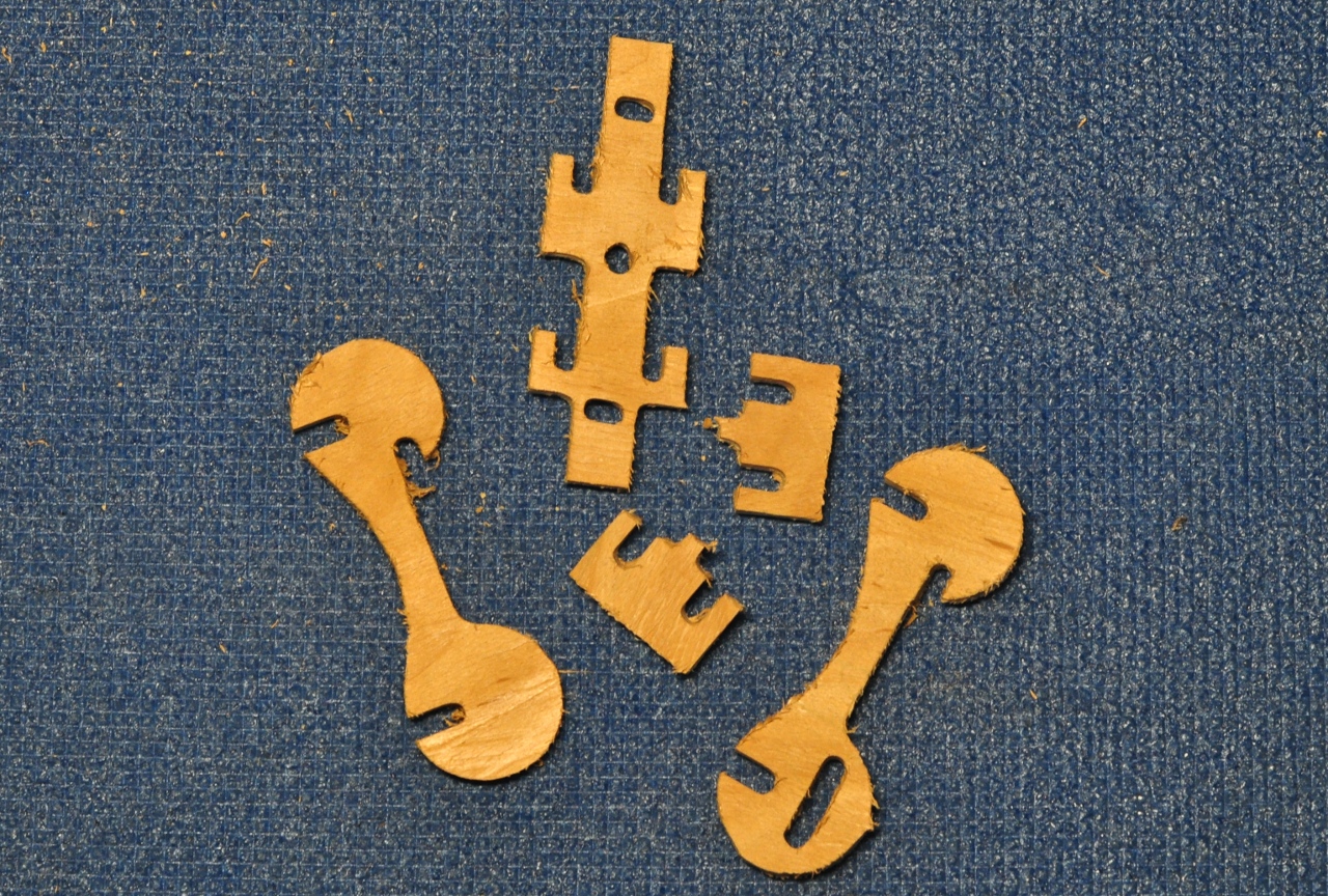

Сделал новый прижим с закругленными краями.
Как я писал, он должен лучше прижимать деталь. К сожалению я немного промахнулся с размерами верхней детали и поэтому прижим оказался не таким прочным как хотелось.
Для создания Gкода я пользовался нашим плагином Gcodetools. Но решив, что у меня уже есть приличный опыт по созданию моделей для фрезерного станка с чпу, начал рисовать не то, что хотел получить, а модель уже с отступами на ширину инструмента. На этом и погорел :).
Вот фотографии моего нового прижима:
Вырезанные детали без обработки шкуркой.
прижим для самодельного станка с чпу (19512 просмотров) <a class='original' href='./download/file.php?id=824&sid=a12b48ad32ca9e2cb82149547a9aa98b&mode=view' target=_blank>Загрузить оригинал (736.54 КБ)</a>

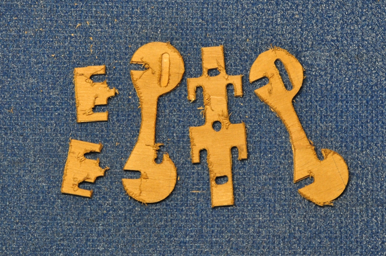

На лицевой стороне деталей появляются заусенцы. Интересно, с чем это может быть связано? Что странно их появление не зависит от заглубления фрезы.
На тыльной стороне заусенцев нет:
прижим для самодельного станка с чпу 1.JPG (19512 просмотров) <a class='original' href='./download/file.php?id=826&sid=a12b48ad32ca9e2cb82149547a9aa98b&mode=view' target=_blank>Загрузить оригинал (761.53 КБ)</a>
Вот детальки после обработки шкуркой (пара минут):
фрезеровка на самодельном станке с чпу (19512 просмотров) <a class='original' href='./download/file.php?id=827&sid=a12b48ad32ca9e2cb82149547a9aa98b&mode=view' target=_blank>Загрузить оригинал (731.35 КБ)</a>
А вот прижим в собранном виде:
При сборке не требуется никаких дополнительным материалов, в том числе клея.
прижим для самодельного станка с чпу 2.JPG (19512 просмотров) <a class='original' href='./download/file.php?id=828&sid=a12b48ad32ca9e2cb82149547a9aa98b&mode=view' target=_blank>Загрузить оригинал (757.57 КБ)</a>
прижим для самодельного станка с чпу 4.JPG (19512 просмотров) <a class='original' href='./download/file.php?id=829&sid=a12b48ad32ca9e2cb82149547a9aa98b&mode=view' target=_blank>Загрузить оригинал (1.11 МБ)</a>

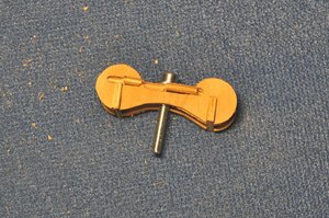

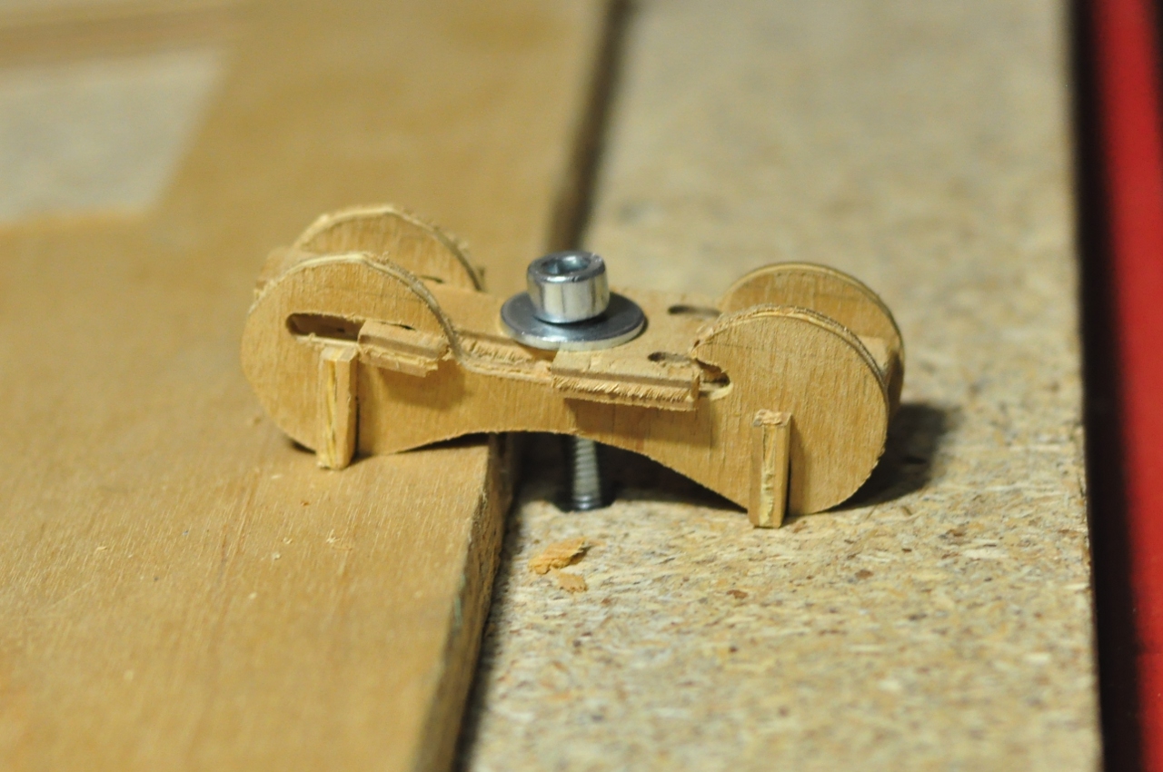

Прижимы для самодельного станка с чпу в действии
Опробовал самодельные прижимы на самодельном cnc станке :).
Прижимал фанеру 10 мм.
Как я и говорил круглый прижим работает лучше, ему не нужна подставка с другой стороны. При линейном размере в 70 мм перепад 10 мм не предел. Нужно переделать модель и сделать пару таких прижимов. единственная проблема - он немного высоковат - 30 мм.

Nick писал(а):На лицевой стороне деталей появляются заусенцы. Интересно, с чем это может быть связано? Что странно их появление не зависит от заглубления фрезы.На тыльной стороне заусенцев нет
все зависит от того в какую сторону завита фреза
стружкоотвод может быть вверх(ваш случай) и вниз(резание протекает тяжелее но силы резания будут прижимать деталь-полезно для крепления вакуумом)
есть спиральные фрезы специально для фанеры со сложной спиралью-они не будут давать сколов
прямая кромка будет колоть сверху (размер сколов в зависимости от материала и его качества)
если заготовка плотно прижата скажем к подложке то снизу сколов не будет
немного помогает например сбрызнуть лаком перед резкой-пленка поверхностного натяжения уменьшит сколы

небольшой итог-фанера очень поганый материал для обработки
прямой нож не подходит-площадь контакта мала и режущая кромка быстро выходит из строя
луший вариант-алмаз
бюджетнее -фрезы с распределенной режущей кромкой
есть и другие еще более буджетные варианты но тут надо пробовать по конкретной фанере :headphones:

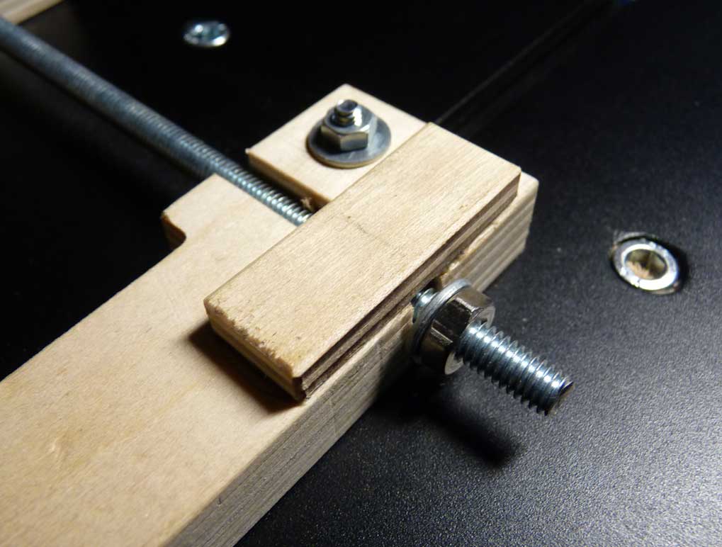

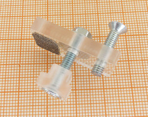

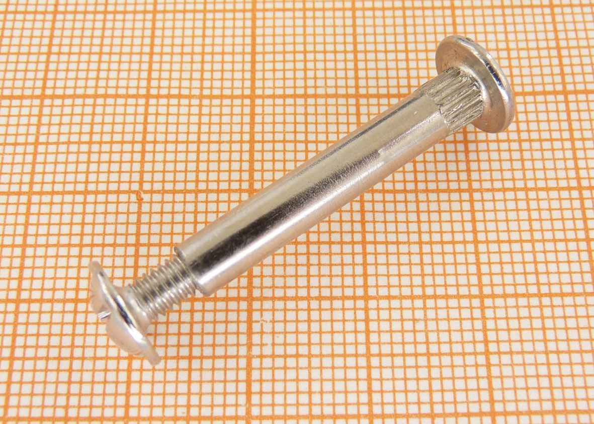

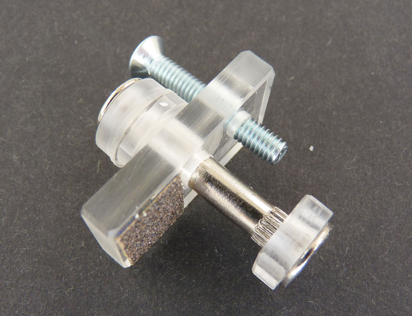

Вот себе делал.
Первый вариант был из мебельных стяжек.
Потом сделал второй вариант просто из болтов М4.
Работаю в основном с небольшими заготовками, крепления показали себя хорошо. Можно и толще материал зажимать, просто вкручиваю болты по длиннее.
Первые 4 штуки делал в ручную, кривенько, зато потом уже полноценно пилил на станке)))

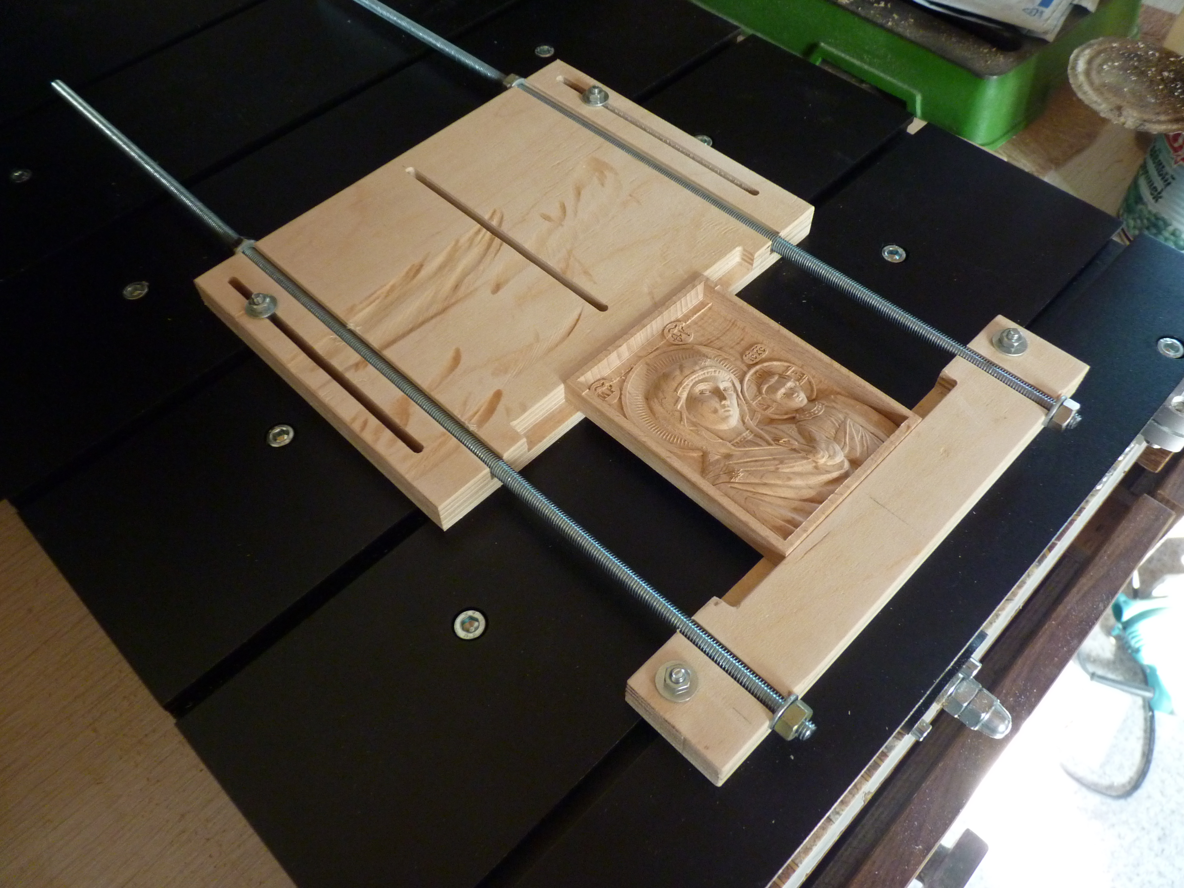

А вот такую подсмотрел на другом форуме.
Изготовил из фанеры 15мм, на своём станке.
Теперь от зажимов практически отказался.
Эти тиски удобней, точнее, прочнее, и быстрее. На фото не конечный результат. Шпильки при стяжке выходили из пазов. Приклеел с верху кусочки фанеры. Проблема исчезла. Сейчас работаю над приспособой позволяющей обрабатывать с двух сторон. Долго думал, но вариант нашёлся.
Если себя оправдает поделюсь фото.

Re: Прижим для самодельного станка с чпу
:good:
А тиски не отжимает от стола? Всего 4 болта и нет жесткой средней части...
igor44
Сообщения: 373
Репутация: 257
Откуда: Костромская обл.
Сообщение igor44 »
Nick писал(а)::good:А тиски не отжимает от стола? Всего 4 болта и нет жесткой средней части...
Пока такого не заметил. Шпильки стягивают тиски, а болты не дают подниматься.
Эти тиски небольшого размера, дя небольших работ, сильных нагрузок не возникает. Обработку веду неспеша, по немногу.
На фото, доработка тисков.......накладки не дают шпилькам выходить из пазов.
Полоски наждачной бумаги, помогают удержанию заготовки.

igor44 писал(а):А вот такую подсмотрел на другом форуме.
Лучший способ зажать "нечто" любой формы! Спасибо за идею!
