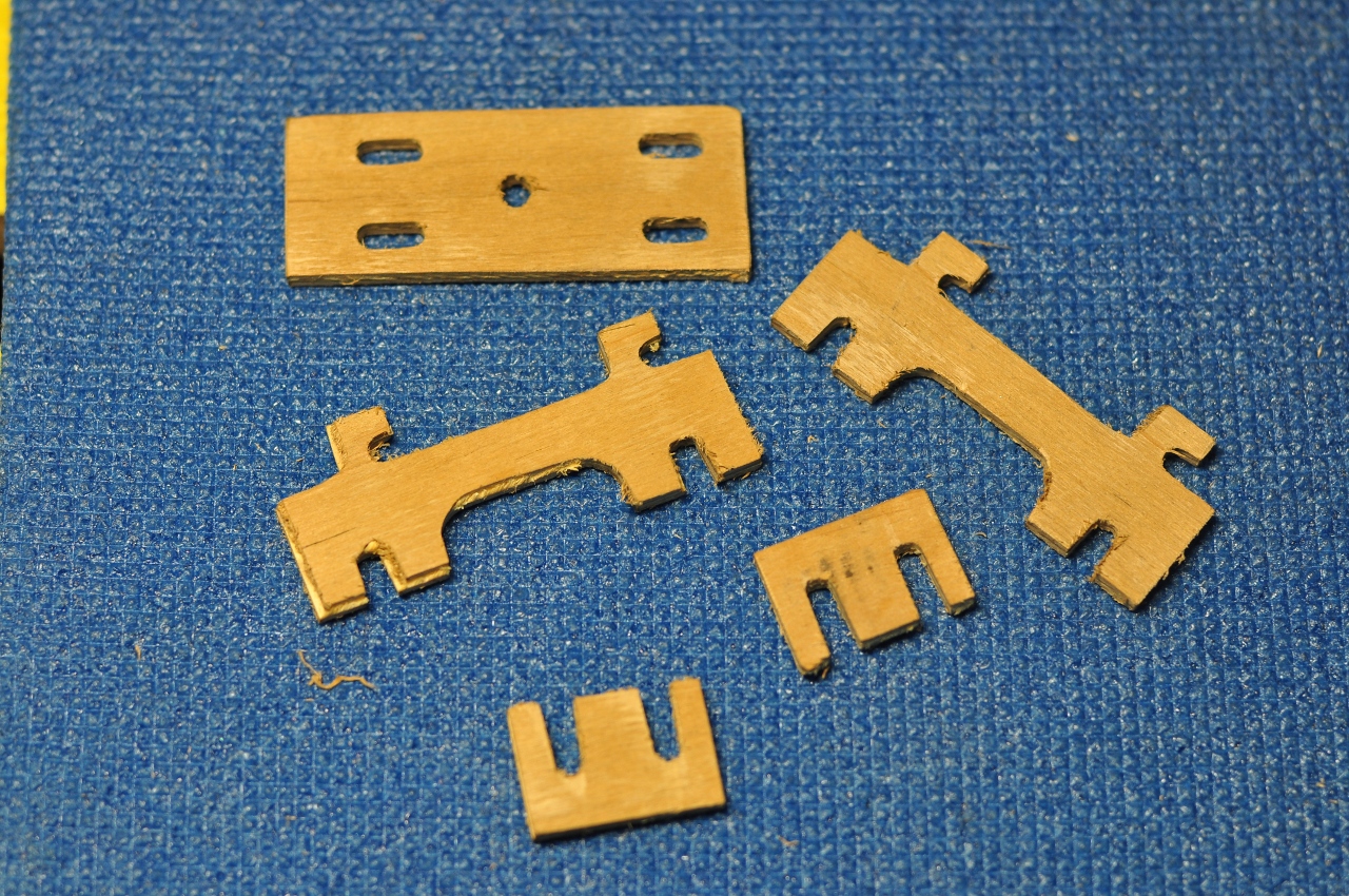

В качестве нового теста своего станочка решил сделать прижим для заготовок из фанеры.
Прижим составной, состоит из 5 частей. Собирается без клея.
Фото в разобранном виде:
прижим для самодельного чпу станка (19314 просмотров) <a class='original' href='./download/file.php?id=802&mode=view' target=_blank>Загрузить оригинал (801.97 КБ)</a>
И фото в собранном виде:
прижим для самодельного cnc станка (19314 просмотров) <a class='original' href='./download/file.php?id=803&mode=view' target=_blank>Загрузить оригинал (656.62 КБ)</a>
прижим для самодельного cnc (19314 просмотров) <a class='original' href='./download/file.php?id=804&mode=view' target=_blank>Загрузить оригинал (663.19 КБ)</a>

Nick писал(а):На лицевой стороне деталей появляются заусенцы. Интересно, с чем это может быть связано? Что странно их появление не зависит от заглубления фрезы.На тыльной стороне заусенцев нет
все зависит от того в какую сторону завита фреза
стружкоотвод может быть вверх(ваш случай) и вниз(резание протекает тяжелее но силы резания будут прижимать деталь-полезно для крепления вакуумом)
есть спиральные фрезы специально для фанеры со сложной спиралью-они не будут давать сколов
прямая кромка будет колоть сверху (размер сколов в зависимости от материала и его качества)
если заготовка плотно прижата скажем к подложке то снизу сколов не будет
немного помогает например сбрызнуть лаком перед резкой-пленка поверхностного натяжения уменьшит сколы
