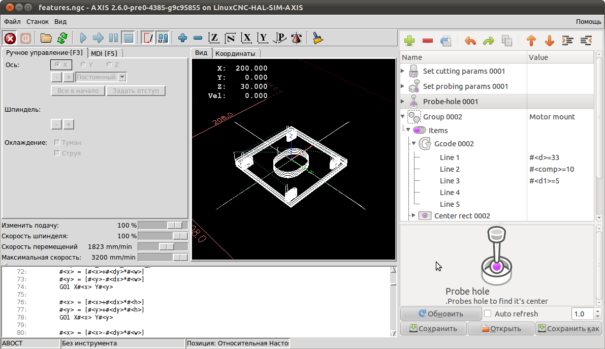

Nick писал(а):сделал 41/42, но теперь зараза ругается на то что перемещение сдишком маленькое для такой компенсации... я так понимаю это в местах заглубления... там появляются короткие отрезки...
По этому поводу посмотрел в документации
The lead in move must be at least as long as the tool radius
Непонятное ограничение linuxcnc, убивающее весь смысл команд G41 G42, поскольку без коротких перемещений ну никак не обойтись.

Добавил компенсацию диаметра фрезы во все mill мастера кроме Draw и Chain. Теперь если параметр #<_global_tool_d> не 0, то будет выполняться зависящая от его величины компенсация. Для изменения направления обхода достаточно поставить "минус" перед значением #<_global_tool_d>. Обновил github https://github.com/verser-git/features
Re: LinuxCNC Features - набор мастеров для LinuxCNC
verser писал(а):The lead in move must be at least as long as the tool radius
Читаем дальше
The lead in move can be a rapid move.
Речь про подвод инструмента по команде G0. Компенсацию надо включить заранее, и после включения выполнить G0 на расстояние не меньше радиуса инструмента. Что логично, иначе при включении компенсации мы оказываемся неизвестно где, может даже в толще материала. А после этого перемещения (которое будет завершено в точке, уже с учетом компенсации, отрезки по G1/G2/G3 могут быть сколь угодно короткими.
Сергей Саныч писал(а): Компенсацию надо включить заранее, и после включения выполнить G0 на расстояние не меньше радиуса инструмента.
солидкам так делает, но на G1
UAVpilot писал(а):Дайте посмотреть код вокруг этой 164-й строки?..
Там все очень не просто :freak: :
Снимок-features.ngc - AXIS 2.6.0-pre0-4385-g9c95855 on LinuxCNC-HAL-SIM-AXIS-1.png (9240 просмотров) <a class='original' href='./download/file.php?id=30841&mode=view' target=_blank>Загрузить оригинал (279.7 КБ)</a>
Если добавить холостое перемещение, то начинате работать.... Т.е. получается в G42 надо добавить доп поля для задания перемещения в нужную сторону? :roll:

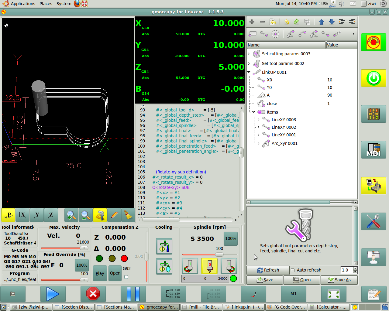

Добавил компенсацию диаметра инструмента с помощью G41.1 G42.1 в группу Chain, группу здесь описывал http://cnc-club.ru/forum/viewtopic.php? ... 80#p125236(теперь концы смежных элементов обязательно должны совпадать), в качестве параметра диаметра используется все та же глобальная переменная #<_global_tool_d>. Для крорректной отработки G41.1 G42.1 требуется задать вручную угол наклона касательной к первому отрезку или дуге (на рисунках первый отрезок - тот что под фрезой). Вот исходный рисунок без компенсации #<_global_tool_d>=0
comp0.png (9218 просмотров) <a class='original' href='./download/file.php?id=30858&mode=view' target=_blank>Загрузить оригинал (113.15 КБ)</a>
компенсация "изнутри" #<_global_tool_d>=5
comp1.png (9218 просмотров) <a class='original' href='./download/file.php?id=30859&mode=view' target=_blank>Загрузить оригинал (110.84 КБ)</a>
компенсация "снаружи" #<_global_tool_d>=-5
Screenshot-3.png (9218 просмотров) <a class='original' href='./download/file.php?id=30860&mode=view' target=_blank>Загрузить оригинал (298.61 КБ)</a>
Исходники здесьhttps://github.com/verser-git/features
Последний раз редактировалось verser 15 июл 2014, 22:56, всего редактировалось 2 раза.

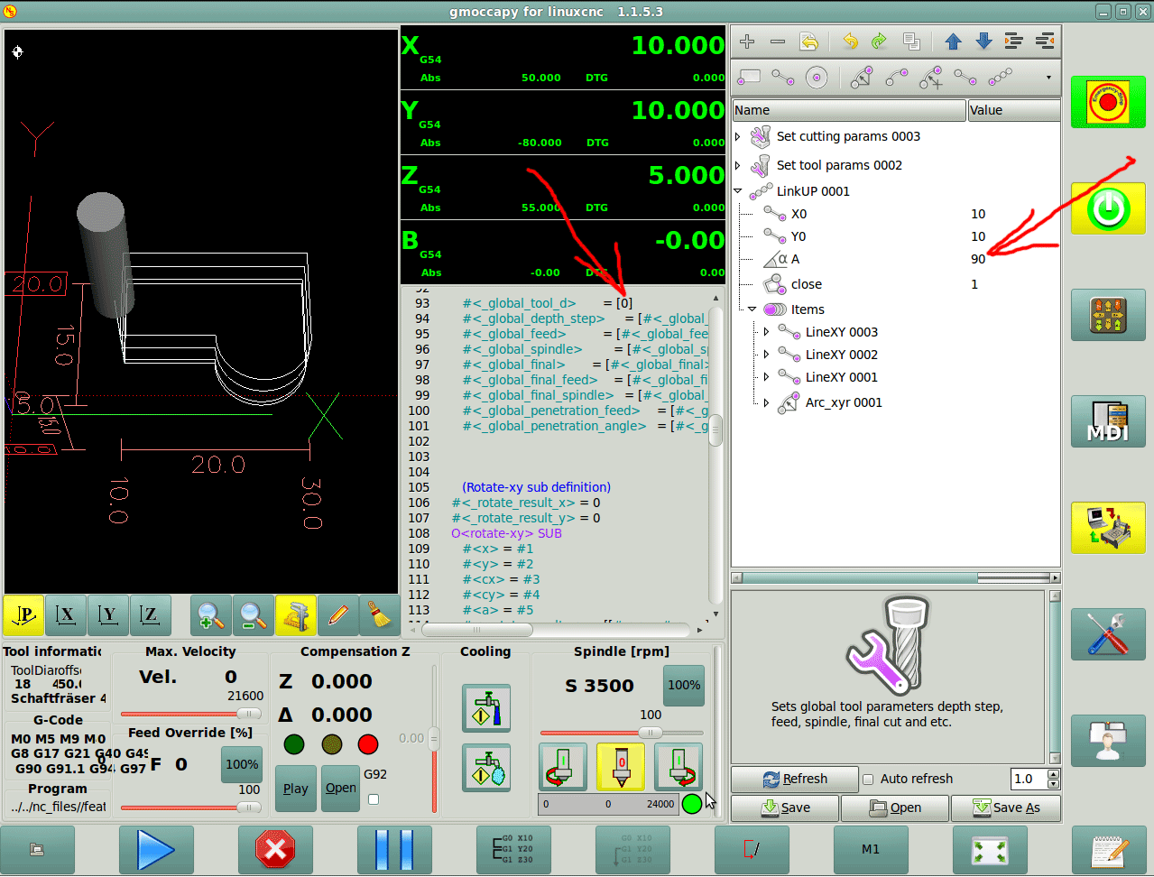

verser писал(а):Для крорректной отработки G41.1 G42.2 требуется задать вручную угол наклона касательной к первому отрезку или дуге (на рисунках первый отрезок - тот что под фрезой).
А как он у тебя задается?
verser
Сообщения: 1853
Репутация: 1282
Откуда: Тбилиси
Сообщение verser »
Nick писал(а): А как он у тебя задается?
В параметрах группы LinkUP есть параметр угол "A" - это он. (На первой картинке стрелочкой показано). Может исправлю и назову его как-нить "Start angle" - угол наклона первого отрезка к оси X (если первая дуга - угол между касательной к дуге в начальной точке и осью X).

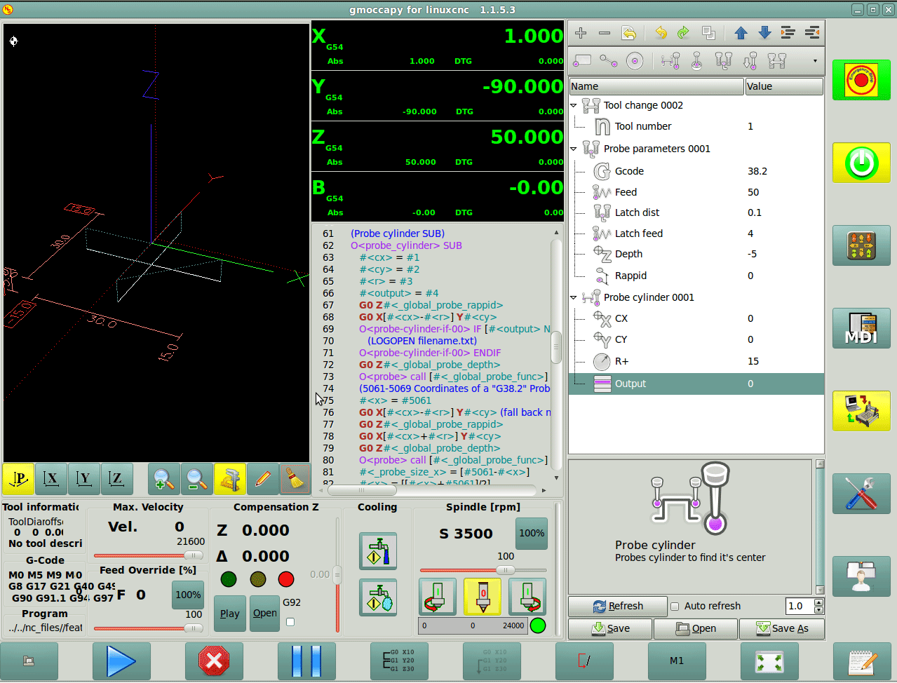

Немного расширил сделанную Nick-ом группу "мастеров" Probe.
Теперь группа выглядит так
-Probe down
-Probe hole
-Probe cylinder
-Probe cube
-Compensation Z map
Использовать "мастера" необходимо совместно с "Global probing params" (как на картинках).
Также задействован текущий диаметр инструмента (конкретнее - внутренний linuxcnc параметр #5410), поэтому на картинках присутствует "Tool change", он задает текущий инструмент(у меня probe прописана в таблице под №1)
	M61 Q#param_n
	G43H#param_n
Результаты можно отображать в виде сообщений (параметр Output = 0) или в файл filename.txt (параметр Output != 0).
(Для Compensation Z map результат только в файл)
probe.png (8976 просмотров) <a class='original' href='./download/file.php?id=31800&mode=view' target=_blank>Загрузить оригинал (119.4 КБ)</a>
compensZ.png (8975 просмотров) <a class='original' href='./download/file.php?id=31801&mode=view' target=_blank>Загрузить оригинал (581.71 КБ)</a>
Исходники: https://github.com/verser-git/features

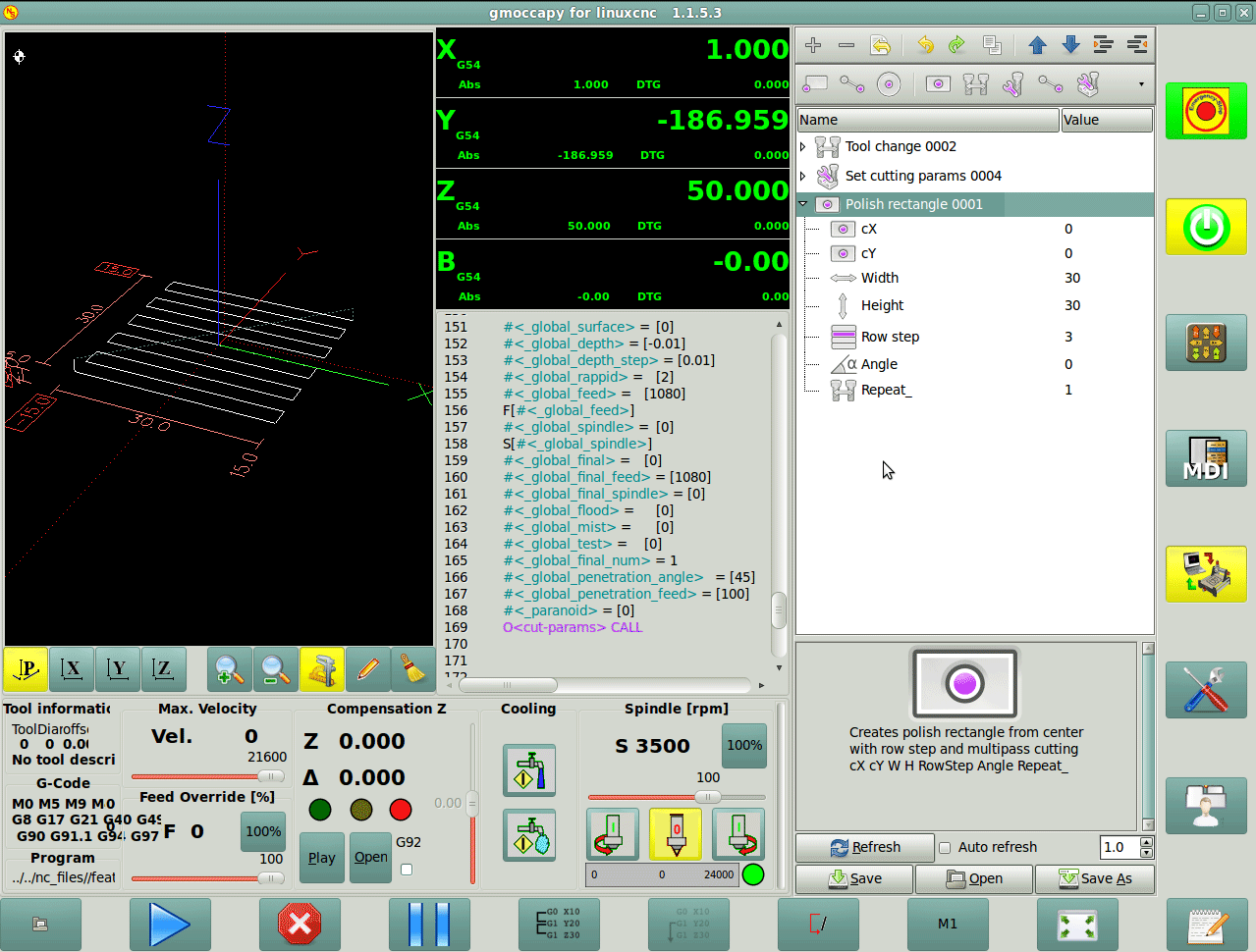

Понадобилось шлифануть детальки - сделал "мастер" Polish - плоское шлифование(полирование) прямоугольной области.
Возможности:
- поворот прямоугольной области на любой угол,
- можно задавать количество повторных "полетов" шлифовального круга без смещений,
- мультипроходы боковые и вглубь,
- если repeat_=1, а в шпиндель установлена фреза, получаем традиционную операцию Face mill (фрезеровка лицевой поверхности).
Закрепил дрель со шлифовальным(полировальным) камнем на шпинделе, так чтобы ось вращения камня = Y (или = X, или можно любой угол между X и Y) - готов плоскошлифовальный станок.
polish.png (8872 просмотра) <a class='original' href='./download/file.php?id=32079&mode=view' target=_blank>Загрузить оригинал (111.74 КБ)</a>
Использовать совместно с "Set cutting parameters".
Исходники https://github.com/verser-git/features

Приспособа:
default3.jpeg (8826 просмотров) <a class='original' href='./download/file.php?id=32127&mode=view' target=_blank>Загрузить оригинал (1.43 МБ)</a>
Первый результат(деталь - сталь D=25мм, зерно камня 130 резино-алмазный, качество планирую улучшить :) уменьшив зерно до 60 ):
