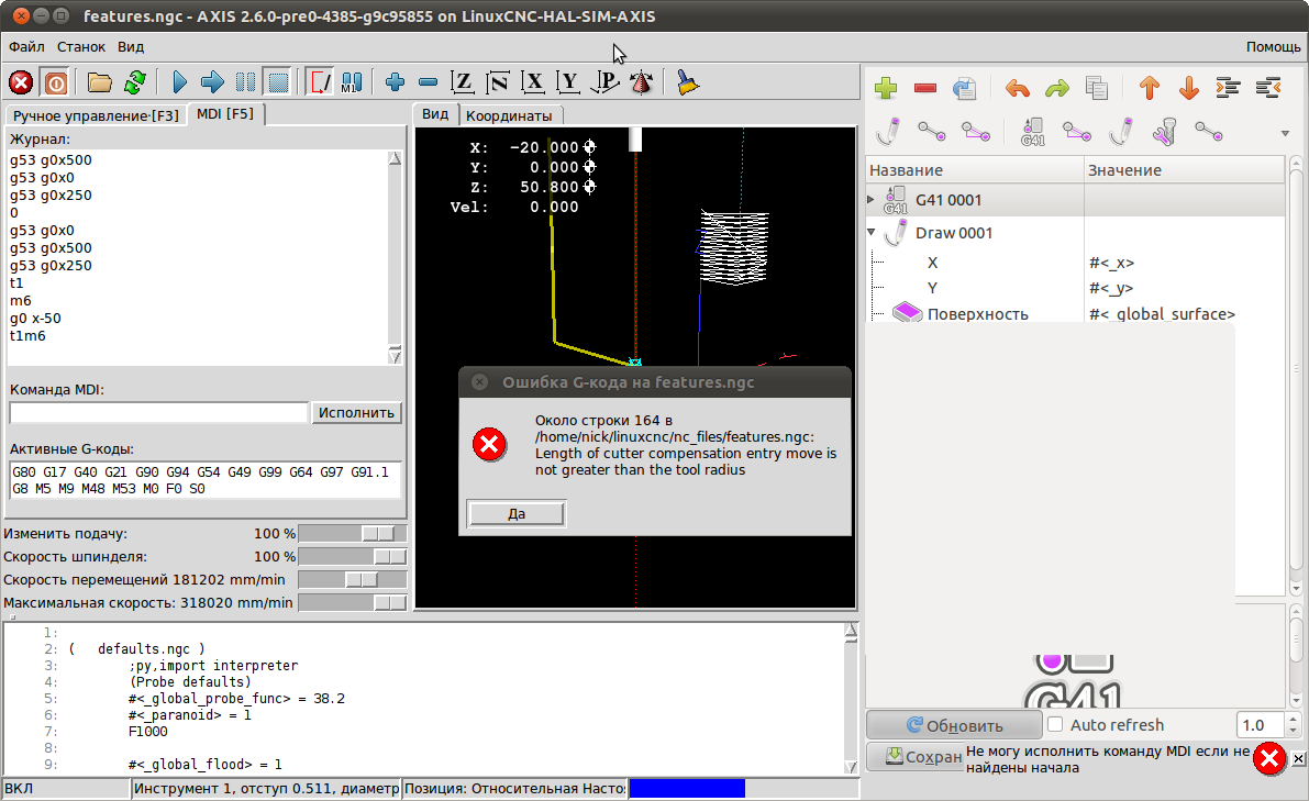

Re: LinuxCNC Features - набор мастеров для LinuxCNC
сделал 41/42, но теперь зараза ругается на то что перемещение сдишком маленькое для такой компенсации... я так понимаю это в местах заглубления... там появляются короткие отрезки...
Снимок-features.ngc - AXIS 2.6.0-pre0-4385-g9c95855 on LinuxCNC-HAL-SIM-AXIS.png (9026 просмотров) <a class='original' href='./download/file.php?id=30774&mode=view' target=_blank>Загрузить оригинал (155.85 КБ)</a>

Nick писал(а):сделал 41/42, но теперь зараза ругается на то что перемещение сдишком маленькое для такой компенсации... я так понимаю это в местах заглубления... там появляются короткие отрезки...
По этому поводу посмотрел в документации
The lead in move must be at least as long as the tool radius
Непонятное ограничение linuxcnc, убивающее весь смысл команд G41 G42, поскольку без коротких перемещений ну никак не обойтись.
verser писал(а):The lead in move must be at least as long as the tool radius
Читаем дальше
The lead in move can be a rapid move.
Речь про подвод инструмента по команде G0. Компенсацию надо включить заранее, и после включения выполнить G0 на расстояние не меньше радиуса инструмента. Что логично, иначе при включении компенсации мы оказываемся неизвестно где, может даже в толще материала. А после этого перемещения (которое будет завершено в точке, уже с учетом компенсации, отрезки по G1/G2/G3 могут быть сколь угодно короткими.
Сергей Саныч писал(а): Компенсацию надо включить заранее, и после включения выполнить G0 на расстояние не меньше радиуса инструмента.
солидкам так делает, но на G1
UAVpilot писал(а):Дайте посмотреть код вокруг этой 164-й строки?..
Там все очень не просто :freak: :
Снимок-features.ngc - AXIS 2.6.0-pre0-4385-g9c95855 on LinuxCNC-HAL-SIM-AXIS-1.png (8882 просмотра) <a class='original' href='./download/file.php?id=30841&mode=view' target=_blank>Загрузить оригинал (279.7 КБ)</a>
Если добавить холостое перемещение, то начинате работать.... Т.е. получается в G42 надо добавить доп поля для задания перемещения в нужную сторону? :roll:
Nick писал(а):Если добавить холостое перемещение, то начинате работать...
дак ыть в букваре всё написано :)

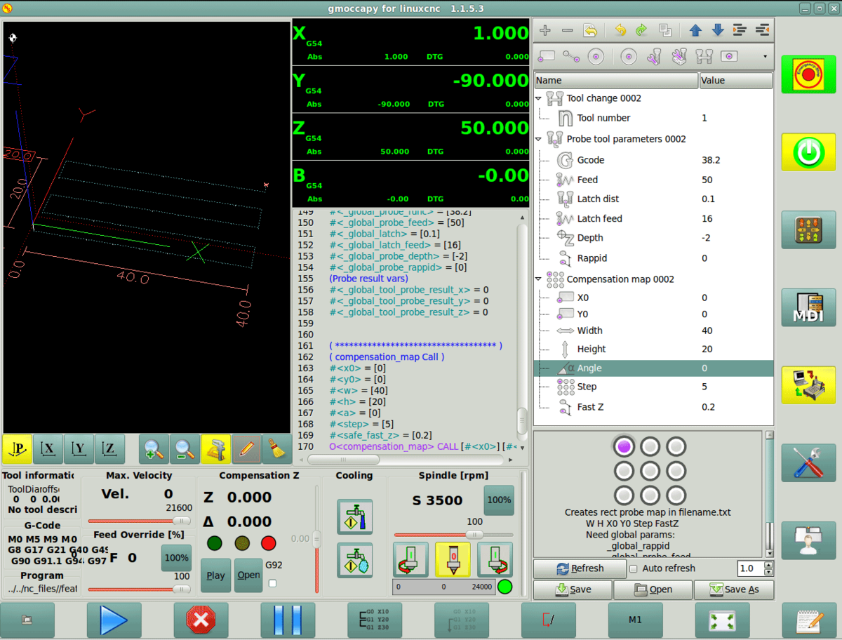

Немного расширил сделанную Nick-ом группу "мастеров" Probe.
Теперь группа выглядит так
-Probe down
-Probe hole
-Probe cylinder
-Probe cube
-Compensation Z map
Использовать "мастера" необходимо совместно с "Global probing params" (как на картинках).
Также задействован текущий диаметр инструмента (конкретнее - внутренний linuxcnc параметр #5410), поэтому на картинках присутствует "Tool change", он задает текущий инструмент(у меня probe прописана в таблице под №1)
	M61 Q#param_n
	G43H#param_n
Результаты можно отображать в виде сообщений (параметр Output = 0) или в файл filename.txt (параметр Output != 0).
(Для Compensation Z map результат только в файл)
probe.png (8618 просмотров) <a class='original' href='./download/file.php?id=31800&mode=view' target=_blank>Загрузить оригинал (119.4 КБ)</a>
compensZ.png (8617 просмотров) <a class='original' href='./download/file.php?id=31801&mode=view' target=_blank>Загрузить оригинал (581.71 КБ)</a>
Исходники: https://github.com/verser-git/features

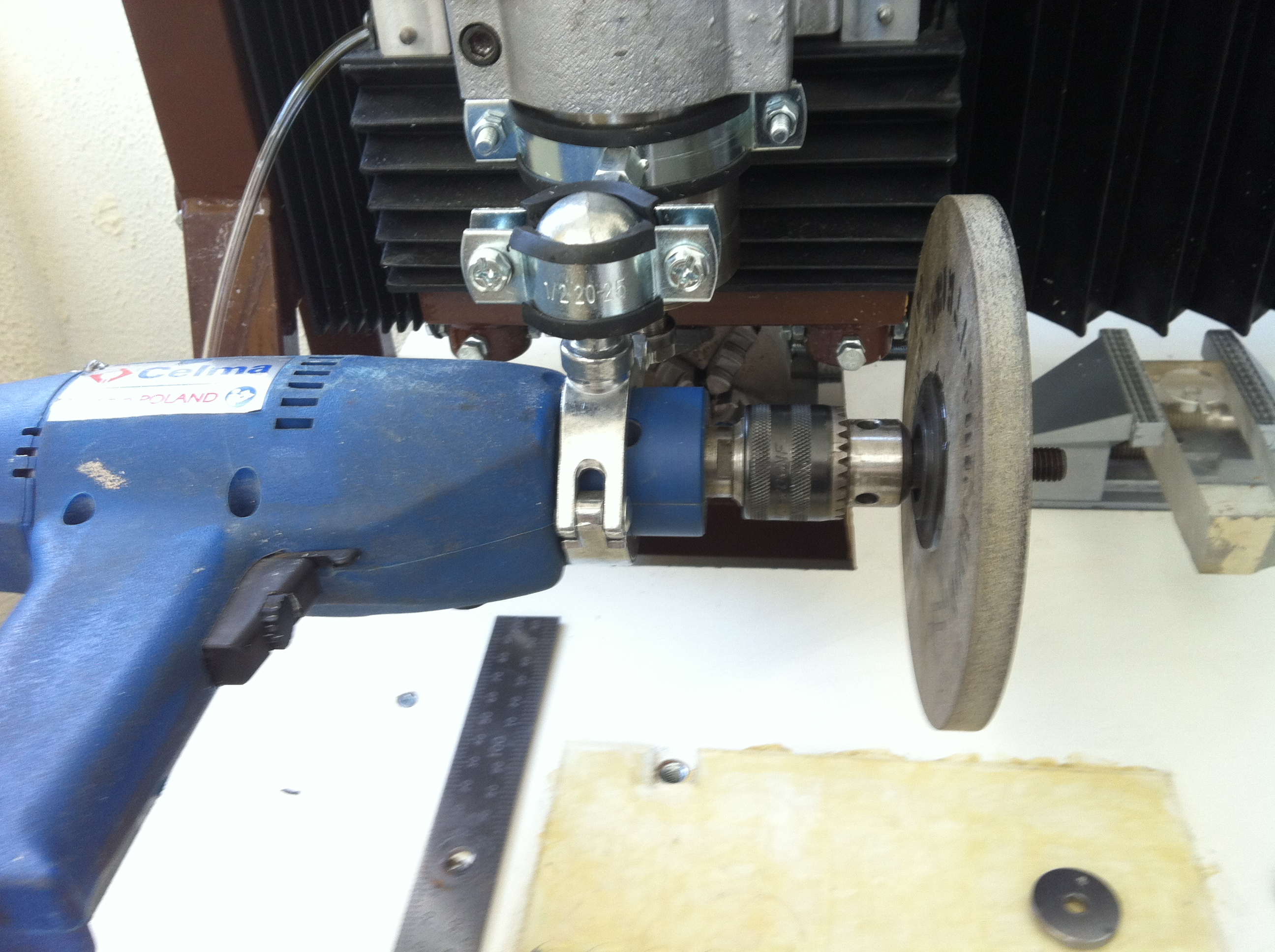

Понадобилось шлифануть детальки - сделал "мастер" Polish - плоское шлифование(полирование) прямоугольной области.
Возможности:
- поворот прямоугольной области на любой угол,
- можно задавать количество повторных "полетов" шлифовального круга без смещений,
- мультипроходы боковые и вглубь,
- если repeat_=1, а в шпиндель установлена фреза, получаем традиционную операцию Face mill (фрезеровка лицевой поверхности).
Закрепил дрель со шлифовальным(полировальным) камнем на шпинделе, так чтобы ось вращения камня = Y (или = X, или можно любой угол между X и Y) - готов плоскошлифовальный станок.
polish.png (8514 просмотров) <a class='original' href='./download/file.php?id=32079&mode=view' target=_blank>Загрузить оригинал (111.74 КБ)</a>
Использовать совместно с "Set cutting parameters".
Исходники https://github.com/verser-git/features
:good:
Покажи фото приспособы и фото результата шлифования!
verser
Сообщения: 1853
Репутация: 1282
Откуда: Тбилиси
Сообщение verser »
Приспособа:
default3.jpeg (8468 просмотров) <a class='original' href='./download/file.php?id=32127&mode=view' target=_blank>Загрузить оригинал (1.43 МБ)</a>
Первый результат(деталь - сталь D=25мм, зерно камня 130 резино-алмазный, качество планирую улучшить :) уменьшив зерно до 60 ):
