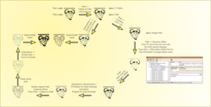

This picture shows main features of this plug-in:
Gcode tools plug-in tutorial (2600*1300 px png ~ 700Kb) (869290 просмотров) <a class='original' href='./download/file.php?id=125&mode=view' target=_blank>Загрузить оригинал (752.7 КБ)</a>
