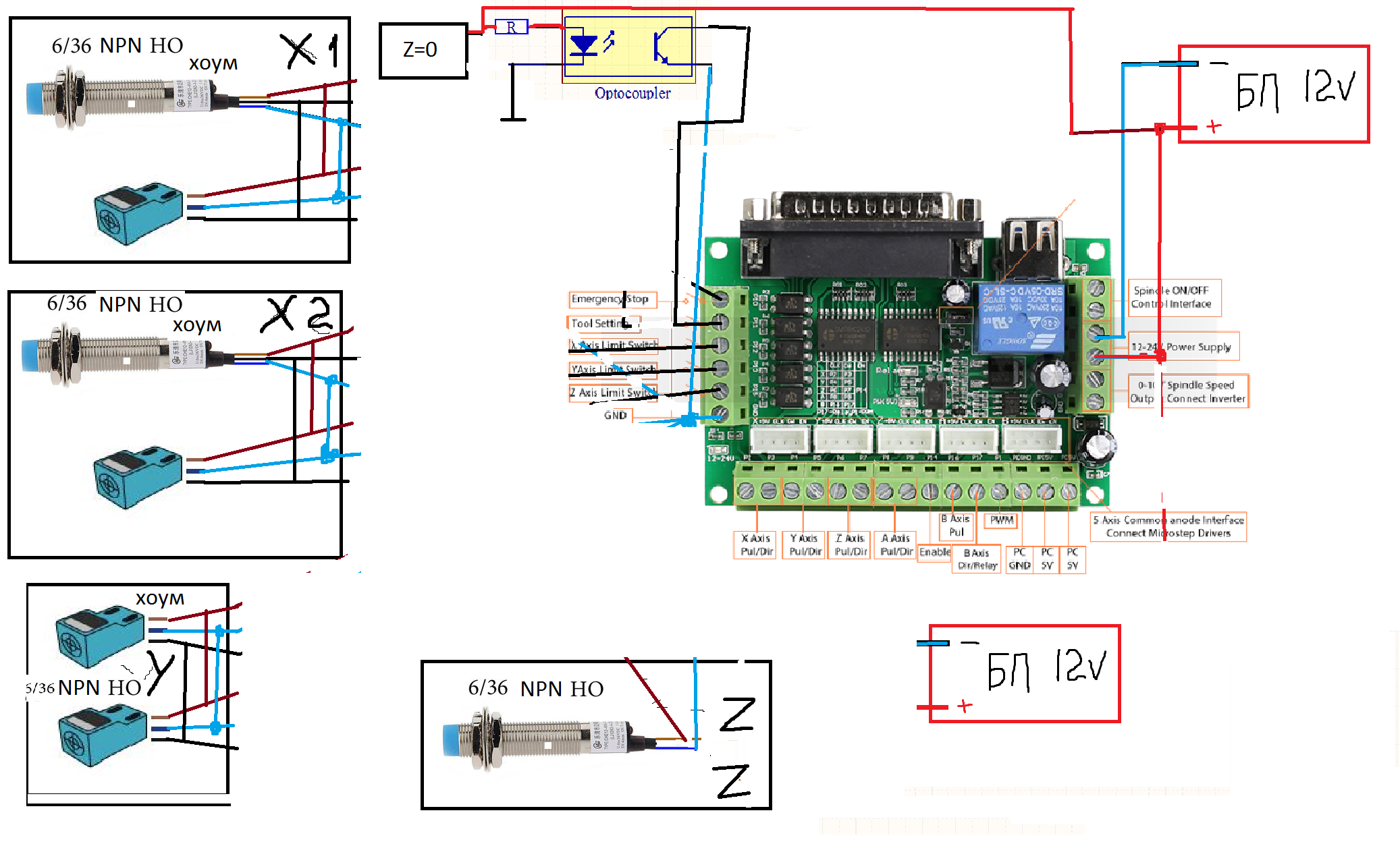

crazydnb писал(а):ну не с землей а с минусом блока питания, думаю что минус БП датчиков должен быть связан с минусом питания платы развязки.
Вот этого точно делать не стоит, а то после этого появляются вопросы - как что заземлить и экранировать, чтобы избавиться от помех.
crazydnb
Сообщения: 163
Зарегистрирован: 01 май 2013, 16:59
Репутация: 100
Настоящее имя: Александр Гончаров
Сообщение crazydnb »
ну мои скудные познания в электронике мне говорят :) что если есть два устройства которые обмениваются данными то они должны быть связаны минусом и проводом по которому идет связь, вообщем спорить не буду по теме в которой не особо разбираюсь :)
crazydnb писал(а):ну мои скудные познания в электронике мне говорят что если есть два устройства которые обмениваются данными то они должны быть связаны минусом и проводом по которому идет связь, вообщем спорить не буду по теме в которой не особо разбираюсь
Там есть ноль на разъеме для подключения датчиков - к нему и нужно минус питания датчиков подключить.
Для того оптопары и стоят на входах, чтобы не было электрической связи между входами и остальной платой.

а теперь исправте меня!
подключение датчиков2.png (5772 просмотра) <a class='original' href='./download/file.php?id=31046&mode=view' target=_blank>Загрузить оригинал (723.96 КБ)</a>
http://www.zavetrom.ru
master_70 писал(а):а теперь исправте меня!
Если вопрос ко мне - то, полагаю, нужно использовать два отдельных блока питания. Один для блока входов, а второй для всего остального.
И вот этой связи, что сверху платы красный и коричневый провод - не должно быть.
да не проблемма, хоть три источника .

вопросик . что будет если не правельно подключу датчик(и)??? чотнить перегорит или выйдет из строя???
у меня нет пробных попыток чтоб чтото спалитьи заменить. . прошу помощи кто знает и делал развести концевики .
подключение датчиков2.png (5729 просмотров) <a class='original' href='./download/file.php?id=31083&mode=view' target=_blank>Загрузить оригинал (805.13 КБ)</a>

вобщем вот пока что смог сделать с помощью Сергея (sergey27rus)
проверил работы на столе то и нарисовал
только вопрос к Е-СТОП как его и куда воткнуть
пока нарисовал так .. будем думать

еще доработал схему
Схема разводки2 1920.jpg (5633 просмотра) <a class='original' href='./download/file.php?id=31154&mode=view' target=_blank>Загрузить оригинал (922.54 КБ)</a>

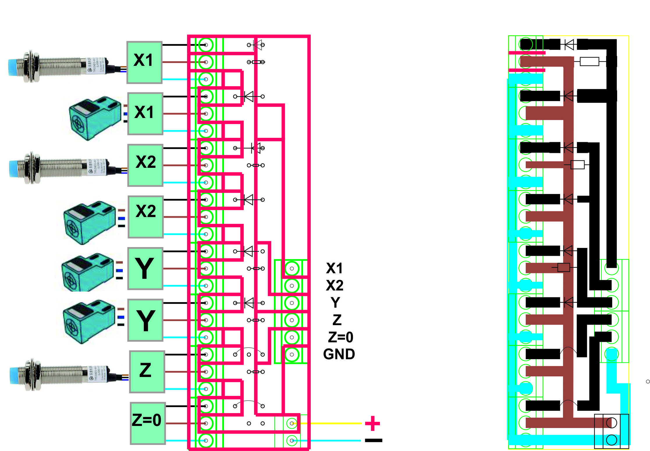

вот нарисовал сегодня кросплатку для разводки датчиков , что бы не матать датчики в один пучек скрутки.
кросплата-1 вектор резки.jpg (5563 просмотра) <a class='original' href='./download/file.php?id=31176&mode=view' target=_blank>Загрузить оригинал (790.9 КБ)</a>

А я свою вот так развел, правда у меня датчики PNP NC. Завтра на работе дорисую чтобы понятно было куда датчики и где питание.
PNP_NC.jpg (5504 просмотра) <a class='original' href='./download/file.php?id=31255&mode=view' target=_blank>Загрузить оригинал (538.75 КБ)</a>
дорисовал, попробую сегодня вырезать
PNPNC.jpg (5477 просмотров) <a class='original' href='./download/file.php?id=31264&mode=view' target=_blank>Загрузить оригинал (2.53 МБ)</a>

и решил простосделать прорези на плате.
кросплата-1 вектор резки3.jpg (5477 просмотров) <a class='original' href='./download/file.php?id=31265&mode=view' target=_blank>Загрузить оригинал (1.94 МБ)</a>

а у тебя какя плата опторазвязки?
посмотрел на твою платку и вспомнил что естоп не впихал . вот сейчас исправил
кросплата-1 -estop вектор резки.jpg (5450 просмотров) <a class='original' href='./download/file.php?id=31270&mode=view' target=_blank>Загрузить оригинал (2.32 МБ)</a>
