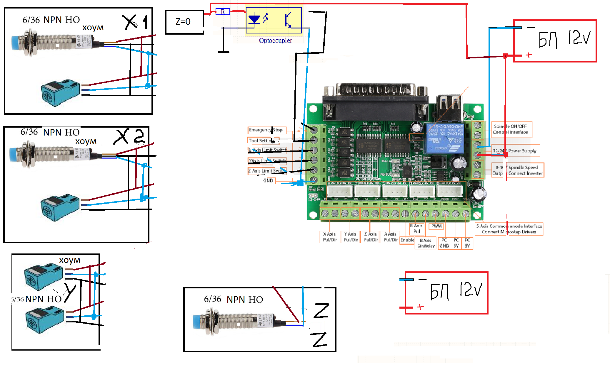

crazydnb писал(а):ну не с землей а с минусом блока питания, думаю что минус БП датчиков должен быть связан с минусом питания платы развязки.
Вот этого точно делать не стоит, а то после этого появляются вопросы - как что заземлить и экранировать, чтобы избавиться от помех.
ну мои скудные познания в электронике мне говорят :) что если есть два устройства которые обмениваются данными то они должны быть связаны минусом и проводом по которому идет связь, вообщем спорить не буду по теме в которой не особо разбираюсь :)
crazydnb писал(а):ну мои скудные познания в электронике мне говорят что если есть два устройства которые обмениваются данными то они должны быть связаны минусом и проводом по которому идет связь, вообщем спорить не буду по теме в которой не особо разбираюсь
Там есть ноль на разъеме для подключения датчиков - к нему и нужно минус питания датчиков подключить.
Для того оптопары и стоят на входах, чтобы не было электрической связи между входами и остальной платой.

а теперь исправте меня!
подключение датчиков2.png (5563 просмотра) <a class='original' href='./download/file.php?id=31046&mode=view' target=_blank>Загрузить оригинал (723.96 КБ)</a>
http://www.zavetrom.ru
master_70 писал(а):а теперь исправте меня!
Если вопрос ко мне - то, полагаю, нужно использовать два отдельных блока питания. Один для блока входов, а второй для всего остального.
И вот этой связи, что сверху платы красный и коричневый провод - не должно быть.
да не проблемма, хоть три источника .
помогите развести контакты датчиков

вопросик . что будет если не правельно подключу датчик(и)??? чотнить перегорит или выйдет из строя???
у меня нет пробных попыток чтоб чтото спалитьи заменить. . прошу помощи кто знает и делал развести концевики .
подключение датчиков2.png (5520 просмотров) <a class='original' href='./download/file.php?id=31083&mode=view' target=_blank>Загрузить оригинал (805.13 КБ)</a>

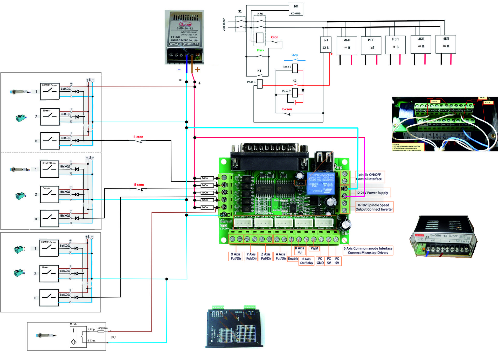

вобщем вот пока что смог сделать с помощью Сергея (sergey27rus)
проверил работы на столе то и нарисовал
только вопрос к Е-СТОП как его и куда воткнуть
пока нарисовал так .. будем думать

еще доработал схему
Схема разводки2 1920.jpg (5424 просмотра) <a class='original' href='./download/file.php?id=31154&mode=view' target=_blank>Загрузить оригинал (922.54 КБ)</a>

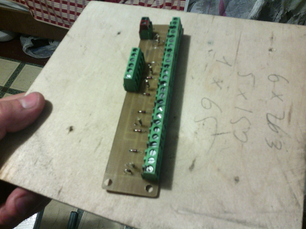

вот нарисовал сегодня кросплатку для разводки датчиков , что бы не матать датчики в один пучек скрутки.

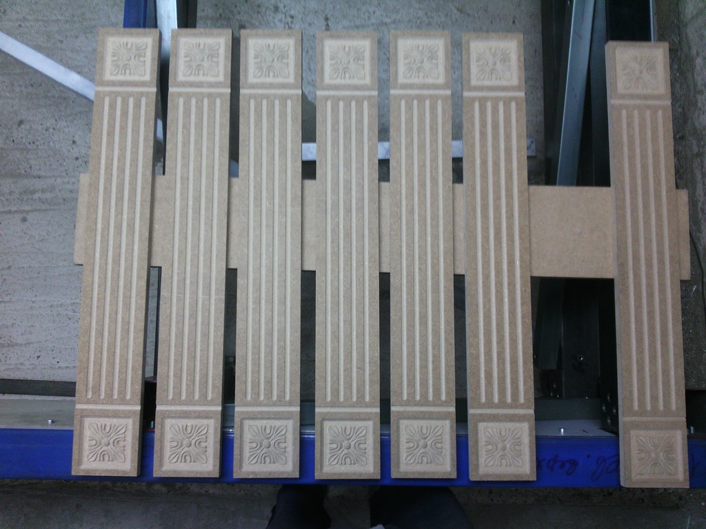

- пока разбираюсь с электронной частью станка и жду ответов, немного работаю на старом станке
вот что сегодня сделал. за одно показываю возможности бюджетного станка собраноого из ченго попало. :hehehe: :tongue: :rail: :controller: :stepper: :rasp: :spanner: :pliers: :eat:
