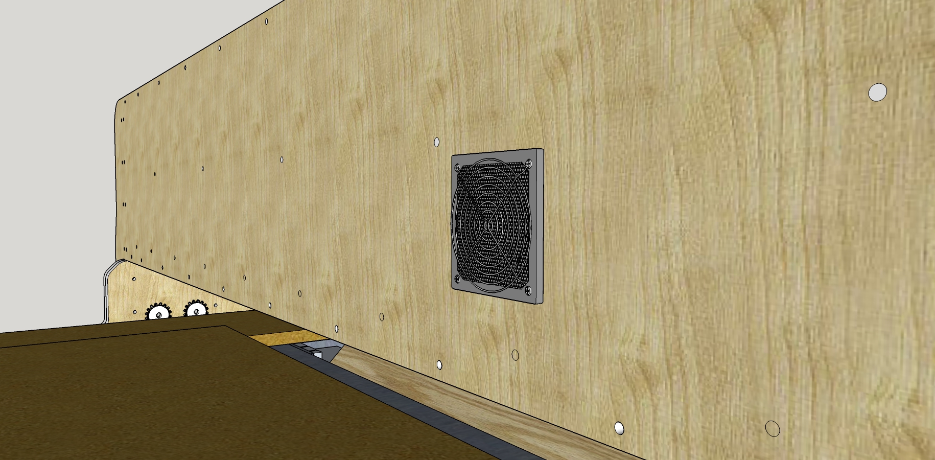

Я в таком возрасте, что со мной и мне со всеми можно на "ты". По просьбе Nick :good: вставил кулер. Лишним, думаю, не будет.
CNC8.jpg (3116 просмотров) <a class='original' href='./download/file.php?id=31135&mode=view' target=_blank>Загрузить оригинал (778.43 КБ)</a>
Снимок.JPG (3116 просмотров) <a class='original' href='./download/file.php?id=31136&mode=view' target=_blank>Загрузить оригинал (40.07 КБ)</a>

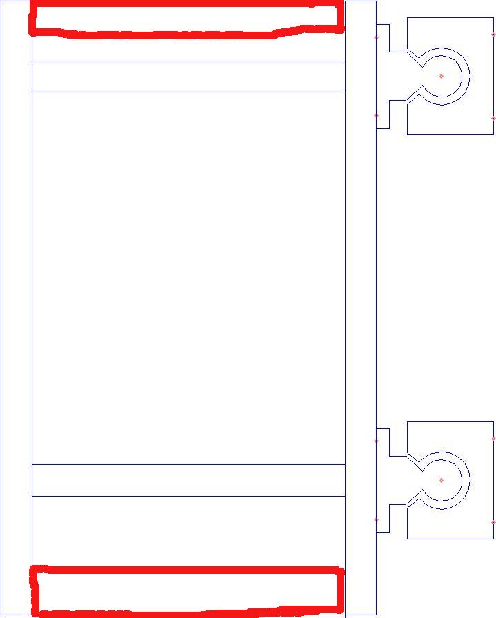

AVK74 писал(а):Это вы как определили? Закрытый прямоугольный профиль как на изгиб, так и на кручение хорош
Фрагмент.jpg (3053 просмотра) <a class='original' href='./download/file.php?id=31140&mode=view' target=_blank>Загрузить оригинал (33.61 КБ)</a>
это не я выдумал, а сопромат. при разнесении материала (нарисованное сверху) возрастает момент инерции сечения (я раньше описывал почему и давал зависимость). тоесть увеличение высоты короба положительно скажется на жесткости на изгиб.
ну а на кручение закрытого профиля есть зависимость, что жесткость пропорциональна модулю Юнга, площади контура и толщине оболочки. в моем случае площадь контура будет больше, поэтому и на кручение будет лучше работать... а ребра нужны для того чтобы бороться с потерей устойчивости стенки. я точно не помню какая величина отношения толщины стенки к пролету, но подкрепить надо. можно намного тоньшей фанерой если бороться за массу, но лучше подкрепить

Ну вы прежде чем писать немного думайте, ога. Профиль выглядит так по технологическим соображениям. Во первых так сделано, чтобы горизонтальные стенки приходили в торец рельс. а во вторых соединение фанеры происходит в паз, поэтому на вертикальных пластинах и сделан вылет, кроме того туда отлично укладывается кабель-канал и сокращается количество закладных втулок для крепления рельса т.к. по наружным сторонам винтом с гайкой крепятся, только внутри втулки стоят. Ну и в общем этот эскиз с моего вполне рабочего станка приведен, с жесткостью там все хорошо.
Так что вы там имели против прямоугольного закрытого профиля балки? При изготовлении силовых деталей из фанеры есть много нюансов, вы их очевидно не знаете, но знаете сопромат (это похвально). Я его тоже знаю как ни странно. И применяю, как отлично видно из конструкции балки, она проста, очень легко склеивается (вот тут тоже много тонкостей при изготовлении деревянных станков, вы даже не подозреваете какие) и имеет очень неплохие характеристики как на изгиб так и на кручение. Если вы можете сделать лучше, эскизы приветствуются, я как раз проектирую новый большой станок, свежие идеи не помешают.

AVK74 писал(а):поэтому на вертикальных пластинах и сделан вылет, кроме того туда отлично укладывается кабель-канал и сокращается количество закладных втулок для крепления рельса
интересная экономия. вертикальная стенка в вашем случае очень "много " дает. подождите немного, прикину сколько потеряли жесткости в конструкции балки, убрав полку чтобы туда спрятать кабельканал. мои прогнозы: моя конструкция будет в 2 раза жестче вашей (80% точно будет разницы) и ваша конструкция будет на 10% жестче, чем такая же, но без торчащих стенок.
закину картинку в компас чтобы не искажать геометрию)))
не ну я понимаю что надо бороться за технологичность конструкции, но не такой же ценой ухудшения эксплуатационных свойств

Да не обращайте вы внимание на вылет вертикальных стенок, он просто нужен для соединения фанеры, без него не обойтись, а кабель канал там вторичен, так скажем приятный бонус. Высота балки определена межрельсовым расстоянием, к ней накинуты вылеты для склейки. То-есть грубо говоря балка все равно не была бы больше, даже без вылета. Ну и как бы вылет до кучи еще немного увеличивает жесткость на прогиб, тоже бонусом. Все очень просто.

мы продолжаем КВН
обвел картинку, закинул в солид. вышла следующие картинки
2014-07-22 22-02-58 SolidWorks Premium 2012 x64 Edition - [Model от Деталь1  ].png (2993 просмотра) <a class='original' href='./download/file.php?id=31149&mode=view' target=_blank>Загрузить оригинал (87.76 КБ)</a>
2014-07-22 22-02-11 SolidWorks Premium 2012 x64 Edition - [Model от Деталь1  ].png (2993 просмотра) <a class='original' href='./download/file.php?id=31148&mode=view' target=_blank>Загрузить оригинал (70.88 КБ)</a>
2014-07-22 22-01-15 SolidWorks Premium 2012 x64 Edition - [Model от Деталь1  ].png (2993 просмотра) <a class='original' href='./download/file.php?id=31147&mode=view' target=_blank>Загрузить оригинал (81.22 КБ)</a>
теперь по обзывательствам чтобы стало всем понятно за какие проблемы мы боремся. результаты несут чисто показательный характер, цифры показывают относительные величины (все зависит от моей точности обведения линий и экспорта в солид результатов измерения)
Lzz эта величина отвечает за сопротивление скручиванию нашей балки. 2 индекса означают что все считается относительно основных осей сечения
Lхх отвечает за восприятие вертикальной нагрузки
Lуу отвечает за горизонтальную нагрузку
буду писать через дробь в такой же последовательности Izz/Iyy/Ixx для всех трех случаев слева направо (показатели степеней упускаю - они одинаковые)
7,19/2,82/4,38
4,77/2,1/2,67
9,05/2,82/6,23
итак. ан кручения ваша конструкция теряет 21% (7,19/9,05=0,79); на изгиб в вертикальной плоскости 30% (4,38/6,23=0,70), в горизонтальной плоскости как и следовало ожидать они работают одинаково
крутая экономия на удобстве сборки...

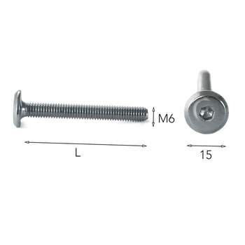

AVK74 писал(а):очень легко склеивается
Склеиваться будут только сдвоенные элементы (их три). Остальное крепится на винты и... cross dowel. Не помню, как они у нас называются.
michael-yurov писал(а):На ремнях и рейках, конечно, значительно сложнее собрать
Я это вариант тоже поначалу прорабатывал, но он как-то и значительно дороже получался для меня.
Cross dowel (2977 просмотров) <a class='original' href='./download/file.php?id=31151&mode=view' target=_blank>Загрузить оригинал (30.74 КБ)</a>
Cross dowel
Винт с плоской и широкой шляпкой (2977 просмотров) <a class='original' href='./download/file.php?id=31152&mode=view' target=_blank>Загрузить оригинал (29.43 КБ)</a>
