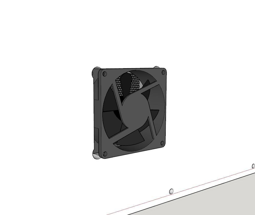

Понимаю. Здесь http://darxton.ru/articles/cnc-drive/mi ... -dvigatel/ еще говорят, что "Основным применением микрошагового режима является борьба с резонансом, снижение вибрации шагового двигателя и повышения плавности хода передачи". Взгляд с другой стороны на вопрос.
aegis писал(а):не путайте
Я в таком возрасте, что со мной и мне со всеми можно на "ты". По просьбе Nick :good: вставил кулер. Лишним, думаю, не будет.

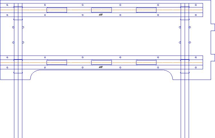

CNC8.jpg (3123 просмотра) <a class='original' href='./download/file.php?id=31135&mode=view' target=_blank>Загрузить оригинал (778.43 КБ)</a>
Снимок.JPG (3123 просмотра) <a class='original' href='./download/file.php?id=31136&mode=view' target=_blank>Загрузить оригинал (40.07 КБ)</a>

Re: Фанерный Чемпион
Сообщение AVK74 »
Нафига вам мотор в балке? И внутри ее переборки тоже нафиг? Жесткости он на изгиб не добавят совсем, а гемороя много.
Делать так: за балкой длинный вал во всю балку. На концах шкивы XL на 30 зубов. С них ременная передача на пару шестерня-рейка. В центре вала еще один шкив и с него на двигатель. Плюсом на ремнях еще редуктор в случае необходимости делается одним движением руки.

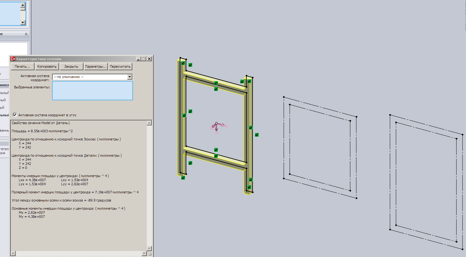

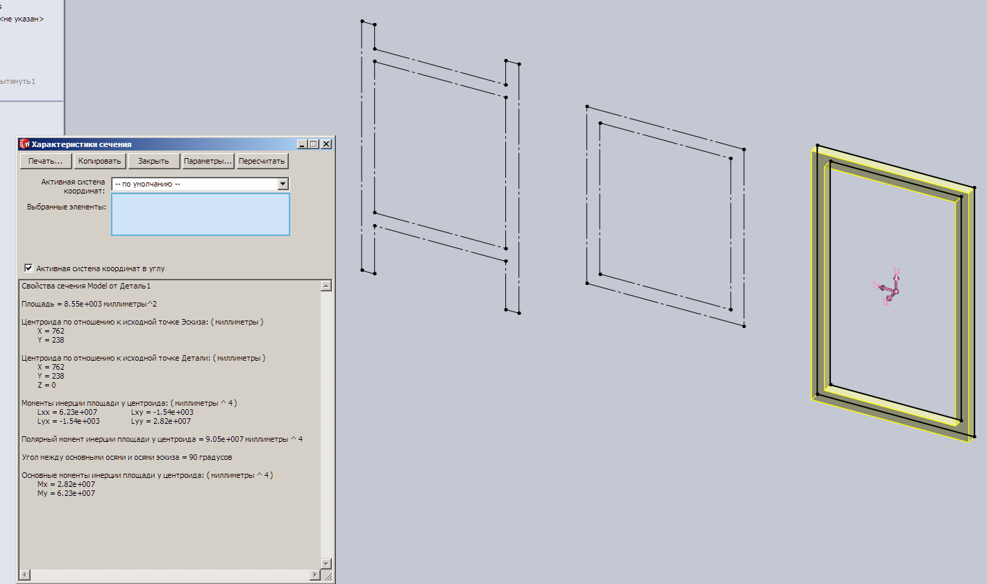

мы продолжаем КВН
обвел картинку, закинул в солид. вышла следующие картинки
2014-07-22 22-02-58 SolidWorks Premium 2012 x64 Edition - [Model от Деталь1  ].png (3000 просмотров) <a class='original' href='./download/file.php?id=31149&mode=view' target=_blank>Загрузить оригинал (87.76 КБ)</a>
2014-07-22 22-02-11 SolidWorks Premium 2012 x64 Edition - [Model от Деталь1  ].png (3000 просмотров) <a class='original' href='./download/file.php?id=31148&mode=view' target=_blank>Загрузить оригинал (70.88 КБ)</a>
2014-07-22 22-01-15 SolidWorks Premium 2012 x64 Edition - [Model от Деталь1  ].png (3000 просмотров) <a class='original' href='./download/file.php?id=31147&mode=view' target=_blank>Загрузить оригинал (81.22 КБ)</a>
теперь по обзывательствам чтобы стало всем понятно за какие проблемы мы боремся. результаты несут чисто показательный характер, цифры показывают относительные величины (все зависит от моей точности обведения линий и экспорта в солид результатов измерения)
Lzz эта величина отвечает за сопротивление скручиванию нашей балки. 2 индекса означают что все считается относительно основных осей сечения
Lхх отвечает за восприятие вертикальной нагрузки
Lуу отвечает за горизонтальную нагрузку
буду писать через дробь в такой же последовательности Izz/Iyy/Ixx для всех трех случаев слева направо (показатели степеней упускаю - они одинаковые)
7,19/2,82/4,38
4,77/2,1/2,67
9,05/2,82/6,23
итак. ан кручения ваша конструкция теряет 21% (7,19/9,05=0,79); на изгиб в вертикальной плоскости 30% (4,38/6,23=0,70), в горизонтальной плоскости как и следовало ожидать они работают одинаково
крутая экономия на удобстве сборки...
зы насчет сильного предварительного различия в характеристиках винить мой глазомер надо, но как по мне разница 20-30% на голом месте тоже немало

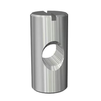

AVK74 писал(а):очень легко склеивается
Склеиваться будут только сдвоенные элементы (их три). Остальное крепится на винты и... cross dowel. Не помню, как они у нас называются.
michael-yurov писал(а):На ремнях и рейках, конечно, значительно сложнее собрать
Я это вариант тоже поначалу прорабатывал, но он как-то и значительно дороже получался для меня.
Cross dowel (2984 просмотра) <a class='original' href='./download/file.php?id=31151&mode=view' target=_blank>Загрузить оригинал (30.74 КБ)</a>
Cross dowel
Винт с плоской и широкой шляпкой (2984 просмотра) <a class='original' href='./download/file.php?id=31152&mode=view' target=_blank>Загрузить оригинал (29.43 КБ)</a>
25795.jpg (2984 просмотра) <a class='original' href='./download/file.php?id=31153&mode=view' target=_blank>Загрузить оригинал (11.76 КБ)</a>
