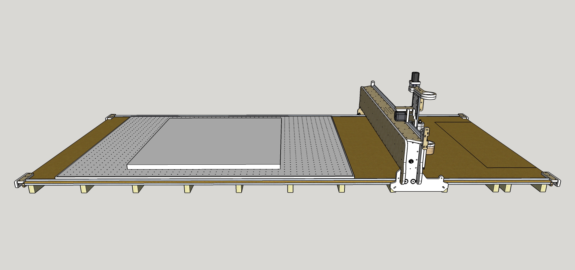

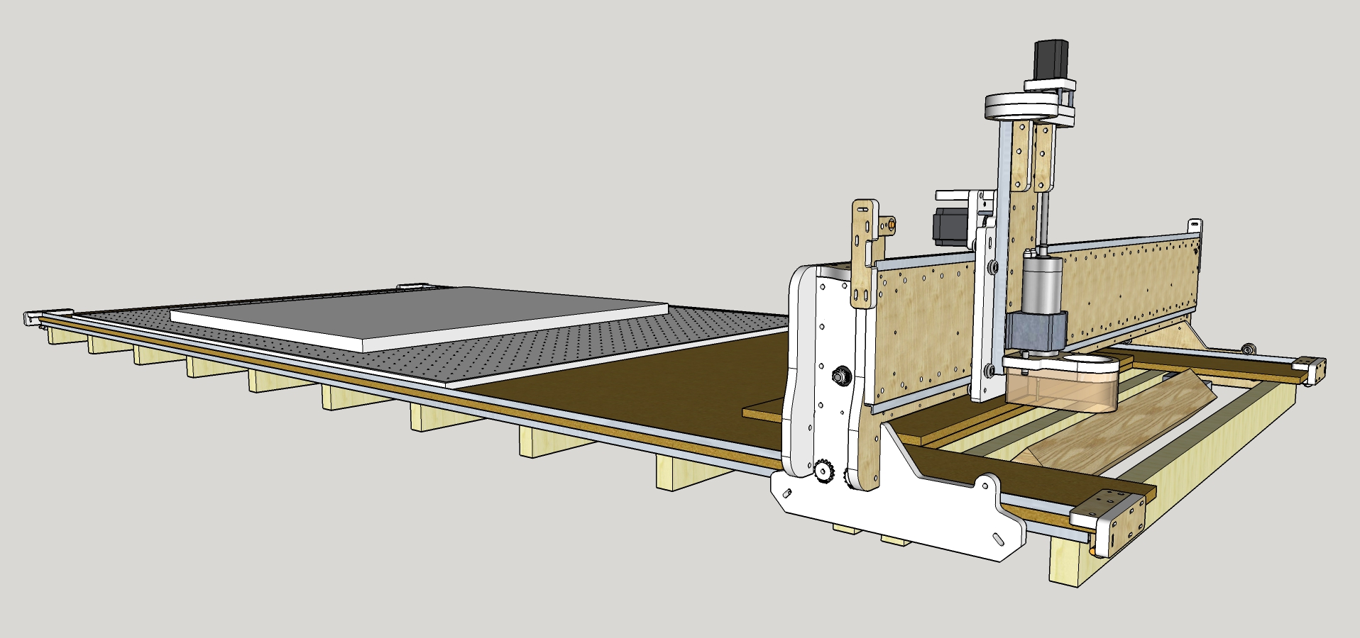

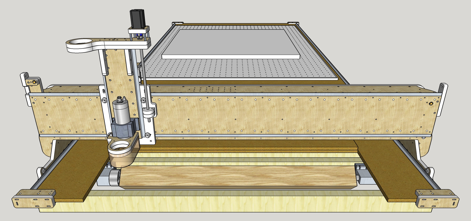

Приветствую!
Закончил проектировать свой станок из фанеры 21мм.
Рабочее поле 4440*2110*80. 4я ось 1280*120*120
Приводы X и Y цепные, Z - ACME винт 1/2" 5 start, 10 TPI, то есть 2 оборота на 1"(2,54см) перемещения, 4я через ремень редукция 3 : 1
2,2 кВт водяное охлаждение шпиндель.
Движки по осям: Х - Nema34 920 Oz-in, Y - Nema34 710 Oz-in, Z - Nema24 425 Oz-in, 4я - Nema34 640 Oz-in.
Портал ориентировочно 60кг перемещается на W подшипниках по 20*20*3 алюминиевому уголку.
Индукционные датчики LJ12A3-4-Z/AX NPN NC для Лимитов и Парковки.
Лазер для XY позиционирования.
100 мм пылеотвод.
Как-то так. Чё скажете?

Blackhead, ну если по пунктам где что не нравится

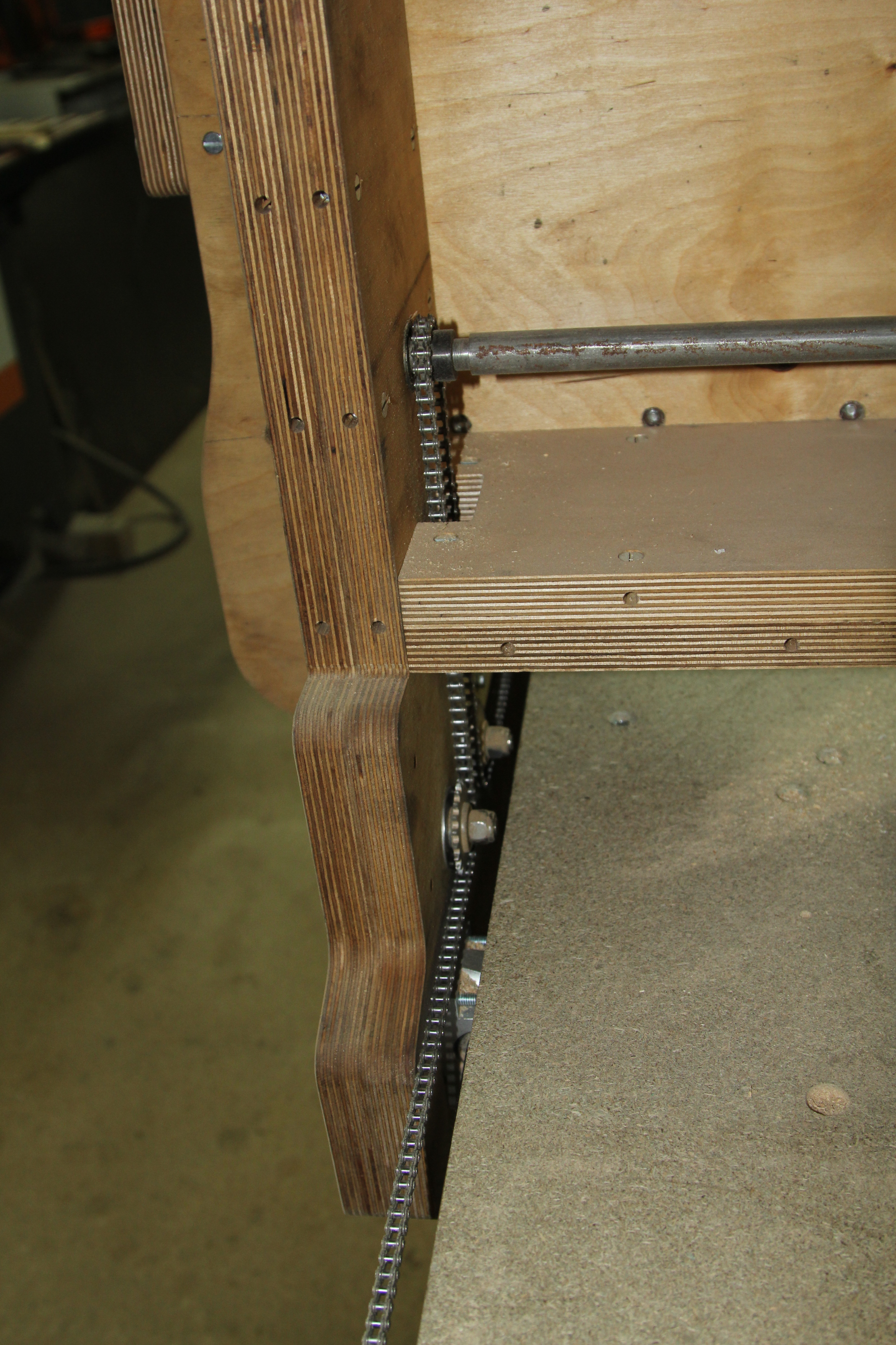

1) алюминиевые уголки в качестве направляющих это как бы гонево полнейшее при бюджете 3к уе. минимум на что стоит смотреть это валы на опоре 20го размера (плюс-минус). просто я думаю вы не представляете сколько времени убьете чтобы выставить рельсы нормально и куда будете потом девать люфты от износа...

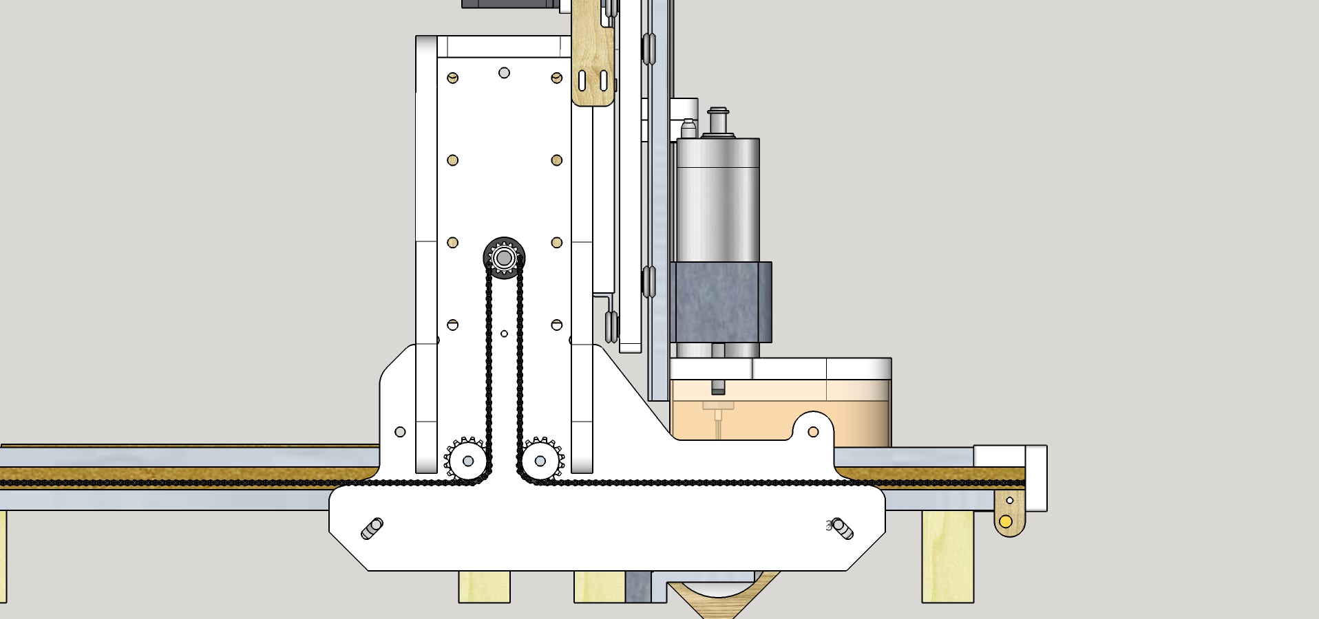

2) цепной привод и шаговик с редукцией 1к1 (как я понял с картинки). прикинь какая дискретность перемещения выйдет. для этого надо длину цепи по делительному диаметру поделить на число шагов и потом на микрошаг еще поделить . драйвера какие? имхо есть варианты получше в плане точности

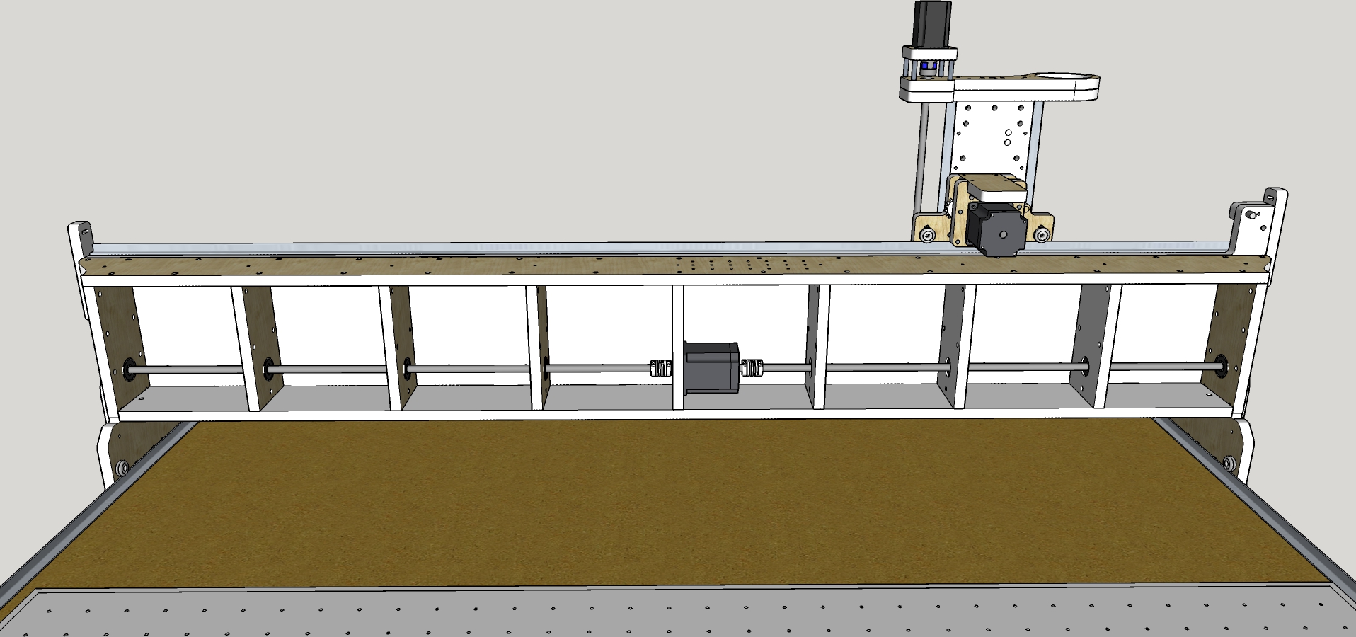

3) у вас конструкция балки очень плохо будет работать на кручение. тут или диагональные перегородки или же листом закрывать сзади чтобы вышел закрытый контур.
4) если вспомнить сопромат, то прогиб балки пропорционален кубу вылета. тоесть если тупо умножили длину на 2, то прогиб увеличится в 8 раз по сравнению с базовой конструкцией.

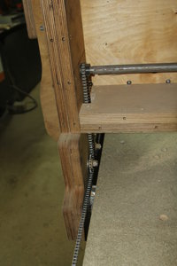

aegis писал(а):куда будете потом девать люфты от износа...

aegis писал(а):прикинь какая дискретность перемещения выйдет. для этого надо длину цепи по делительному диаметру поделить на число шагов и потом на микрошаг еще поделить
я совсем тебя не понял, можешь как-нибудь проще объяснить? Картинку приложил.
aegis писал(а):у вас конструкция балки очень плохо будет работать на кручение
вот здесь основное сомнение у меня. Но высота поперечной балки портала 30см, что даст некоторый экстра рычаг я надеюсь. Толщина портала 17см На 3 снимке виден задний лист.
aegis писал(а):если тупо умножили длину на 2, то прогиб увеличится в 8 раз по сравнению с базовой конструкцией
Я ничего никуда не умножал.

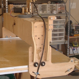

https://www.buildyourcnc.com/greenBullC ... neKit.aspx в оригинале портал 182см. Я решил взять движки побольше, ибо в оригинале совсем слабенькими кажутся. В вертикальном векторе ери фанерных листа в 30см высотой какой могут дать прогиб и в 8 раз чего?

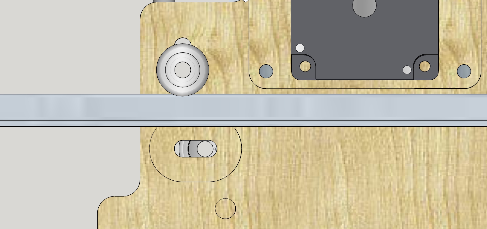

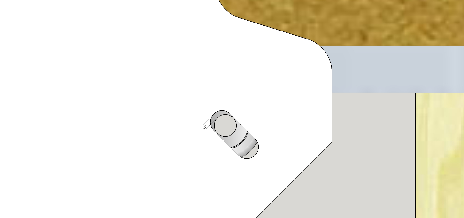

Подтяжка Люфта Портала (6495 просмотров) <a class='original' href='./download/file.php?id=30970&mode=view' target=_blank>Загрузить оригинал (119.57 КБ)</a>
Подтяжка Люфта Y (6495 просмотров) <a class='original' href='./download/file.php?id=30971&mode=view' target=_blank>Загрузить оригинал (419.92 КБ)</a>
Подтяжка Люфта Y
Диаметр звездочки около 3 см (6495 просмотров) <a class='original' href='./download/file.php?id=30974&mode=view' target=_blank>Загрузить оригинал (238.3 КБ)</a>
