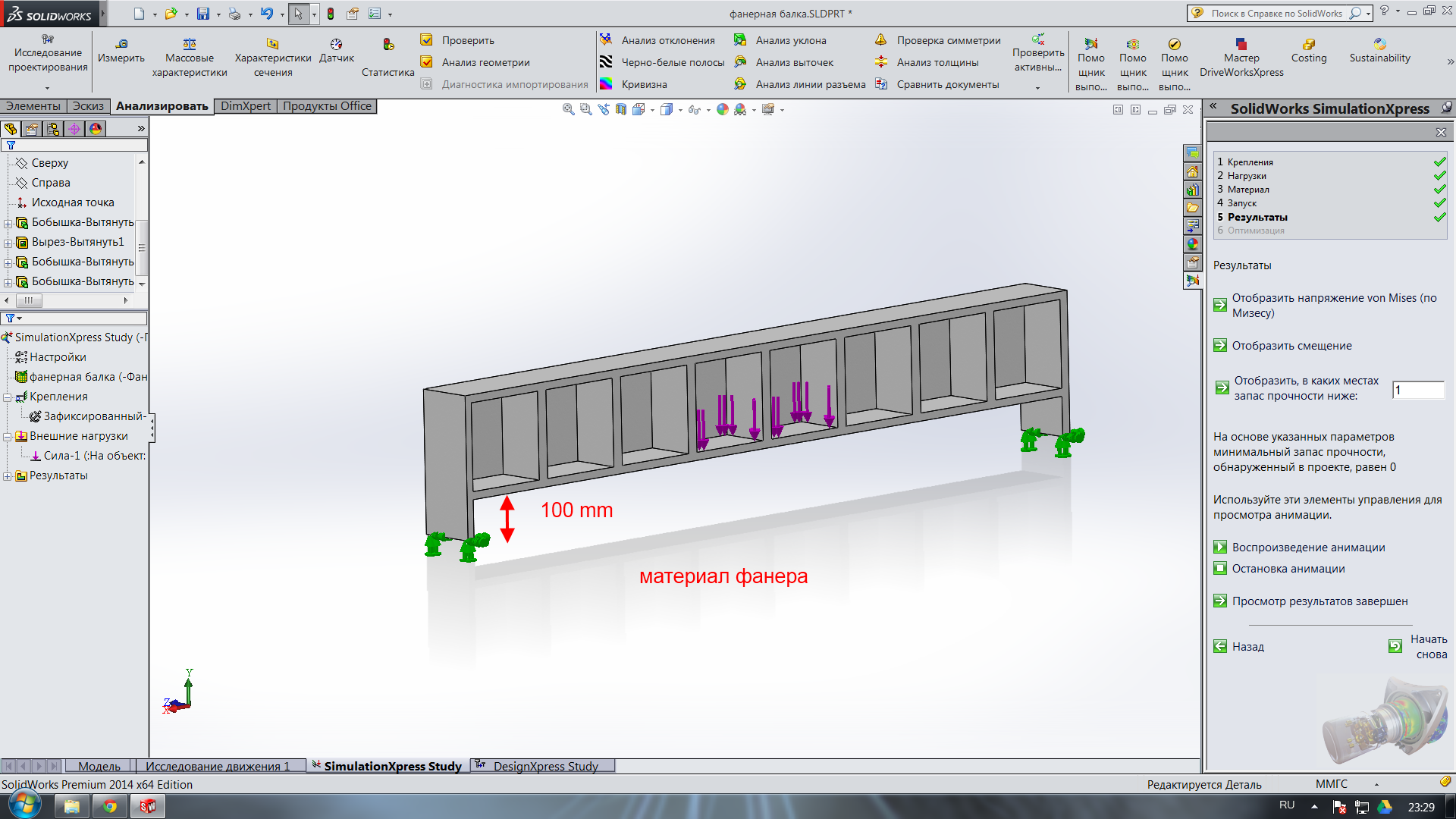

Ради интереса, выбрал для симуляции материал "серое литое железо" (чугун наверное) - так максимальный прогиб 5 микрон, при тех же условиях.

ukr-sasha писал(а):По быстрячку тут сэмулировал балочку. Материал для расчетов бальса. Думаю попрочнее фанеры будет.
Бальса она ближе к пенопласу по прочности, а не к фанере.

AVK74 писал(а):Бальса она ближе к пенопласу по прочности, а не к фанере.
Почитал, признаю.
Ввел параметры фанеры, отклонение получилось 7 соток.
+ остальные ранее озвученные нюансы.
Дума в итоге прогиб при таких условиях будет порядка 2 мм.

ТС, воспринимай мои сообщения, впрочем, как и остальных форумчан, как желание предостеречь от ошибок.
Чуть приблизил схему балки к реальности - добавил боковые ТОНКИЕ стойки. Они тоже существенно влияют на жесткость всей балки.
нагрузки 2.png (2815 просмотров) <a class='original' href='./download/file.php?id=31050&mode=view' target=_blank>Загрузить оригинал (460.6 КБ)</a>
деформация 2.png (2815 просмотров) <a class='original' href='./download/file.php?id=31051&mode=view' target=_blank>Загрузить оригинал (490.09 КБ)</a>
Странная у вас балка, сделайте просто закрытый прямоугольный профиль, без поперечных ненужных пластинок.

AVK74 писал(а):Странная у вас балка, сделайте просто закрытый прямоугольный профиль, без поперечных ненужных пластинок.
Это не у меня, а у ТС.

ukr-sasha, а вас бы не затруднило сделать прямоугольную закрытую балку 150*200*2000 (Ш*В*Д) боковины 18мм верх-низ 12мм толщиной. Никаких переборок внутри. Интересно самому стало.

megagad писал(а):Бальса? прочнее фанеры? Ничего что в ней от 50 до 70% воздуха? Говоря проще - это как моделировать балку из пенопласта
Берите материал "бук", крайний случай "сосна"(И то будет сильно приближённо, ибо направление волокон в фанере в разные стороны).
Чуть выше я уже признал своё заблуждение. Дважды тыкать носом, как то обидно. :hehehe:
Уже сделал перерасчет для фанеры - 0,07 мм результат. Смотрите внимательнее.

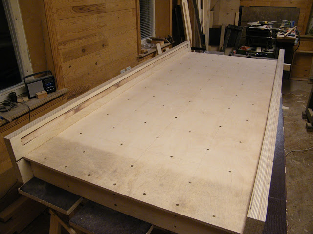

Приведу приер практического испытания стола 1900*600 как на фото
стол_сотовый.JPG (2713 просмотров) <a class='original' href='./download/file.php?id=31072&mode=view' target=_blank>Загрузить оригинал (76.46 КБ)</a>
так вот прогиб стола от моего веса ~ 80 кг = 0,02 -0,03 мм.

vala, прогиб портала какой? и потом если у вас ширина 600, а ТС задумал 2 метра с лишним, то надо бы умножить прогиб портала (который измерите у себя) на (2000/600)^3=3,33^3=37раз
