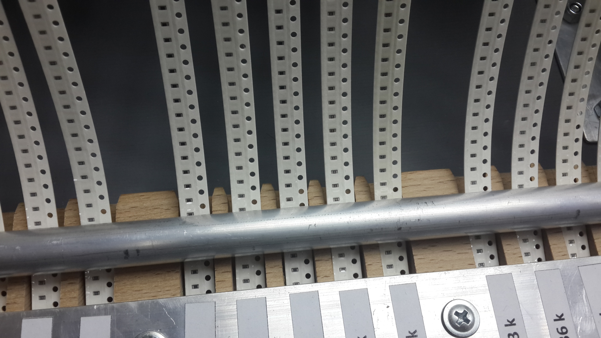

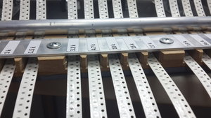

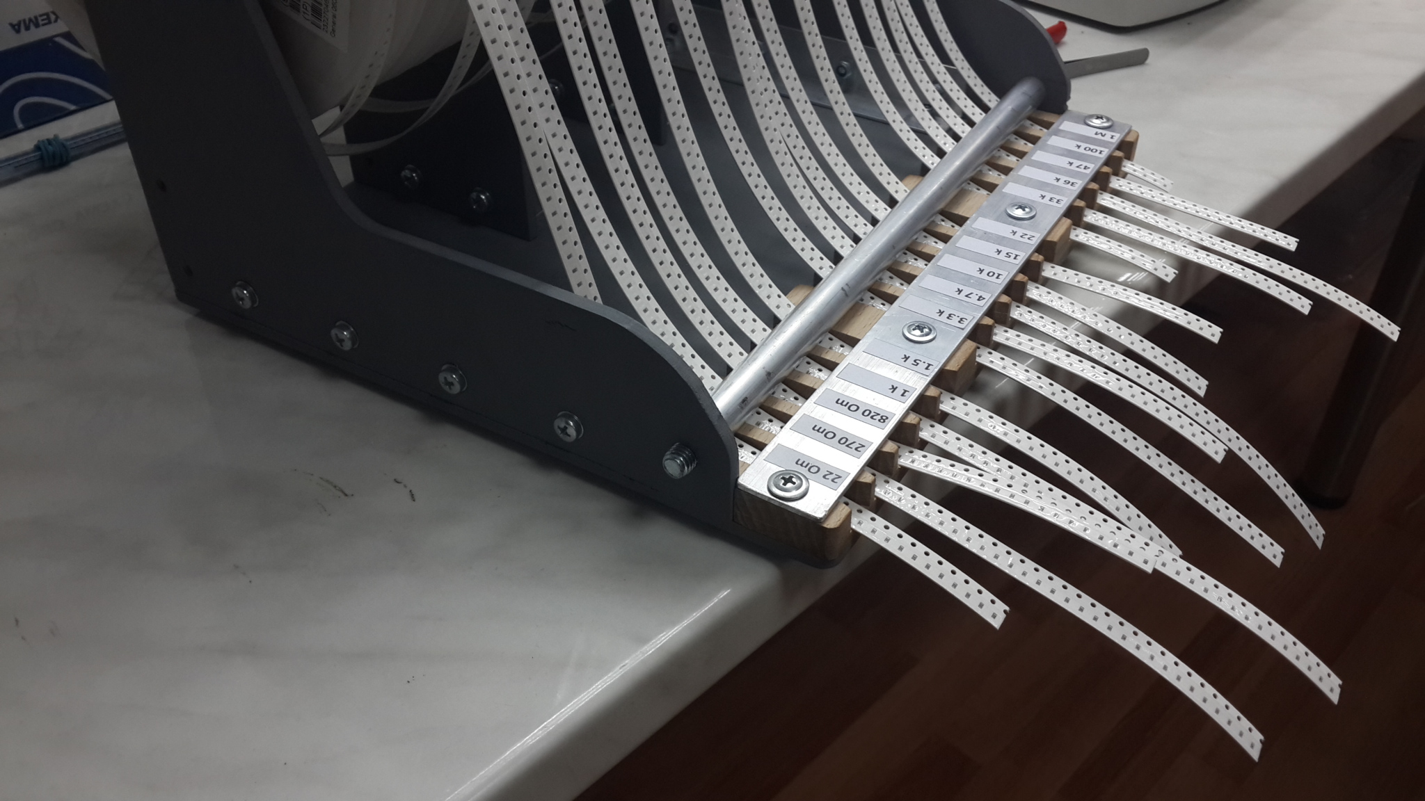

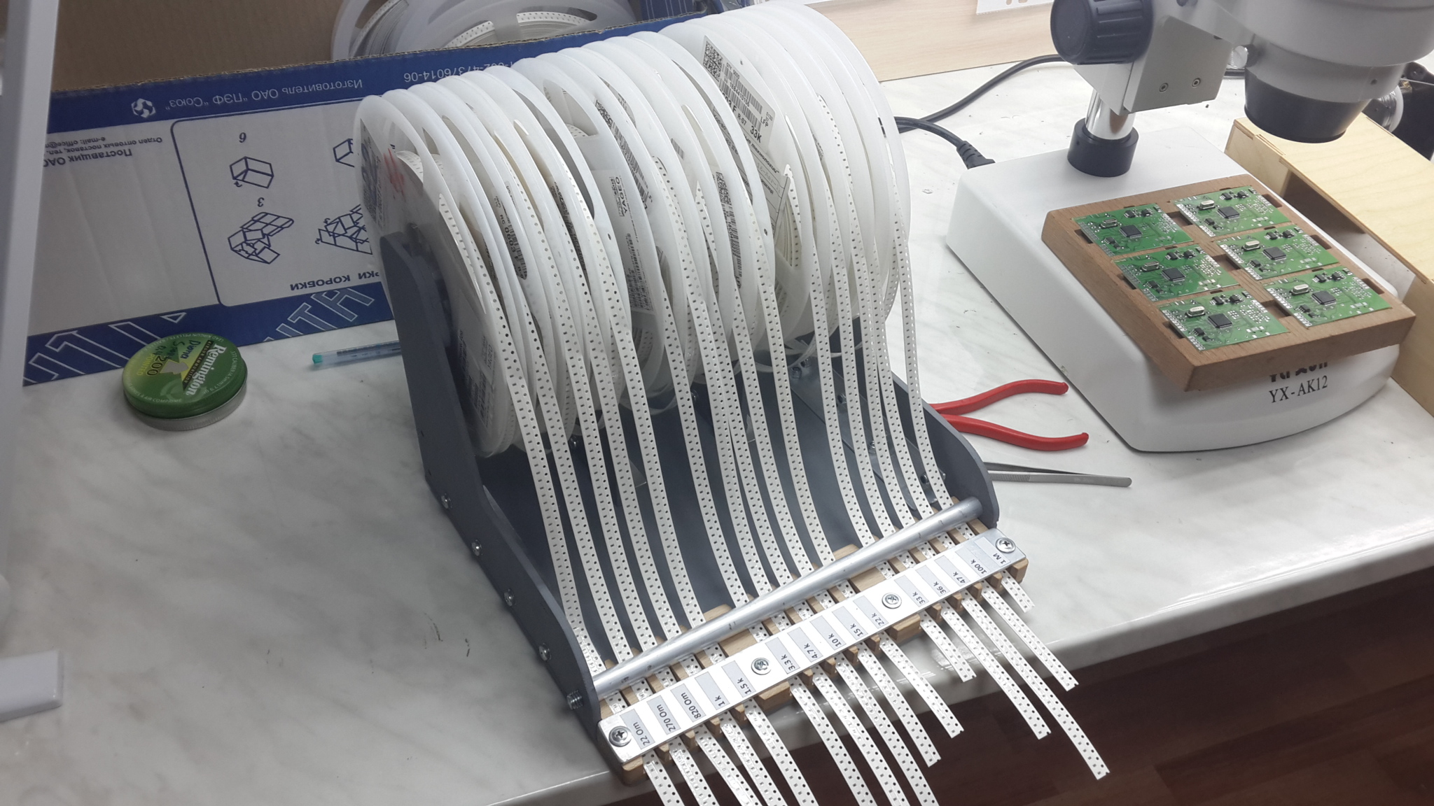

А это сделал недавно для своего монтажника стойку для катушек с SMD. Фанера 4 мм, чуть-чуть аллюминия из строительного супермаркета и небольшой буковый брусок для направляющих.

Только сейчас заметил - на втором снимке на самом деле в кадр попали аж три предмета, сделанные на станке - на подставке микроскопа лежит держатель плат (с шестью платами), а правее микроскопа стоит подставка под руку :)

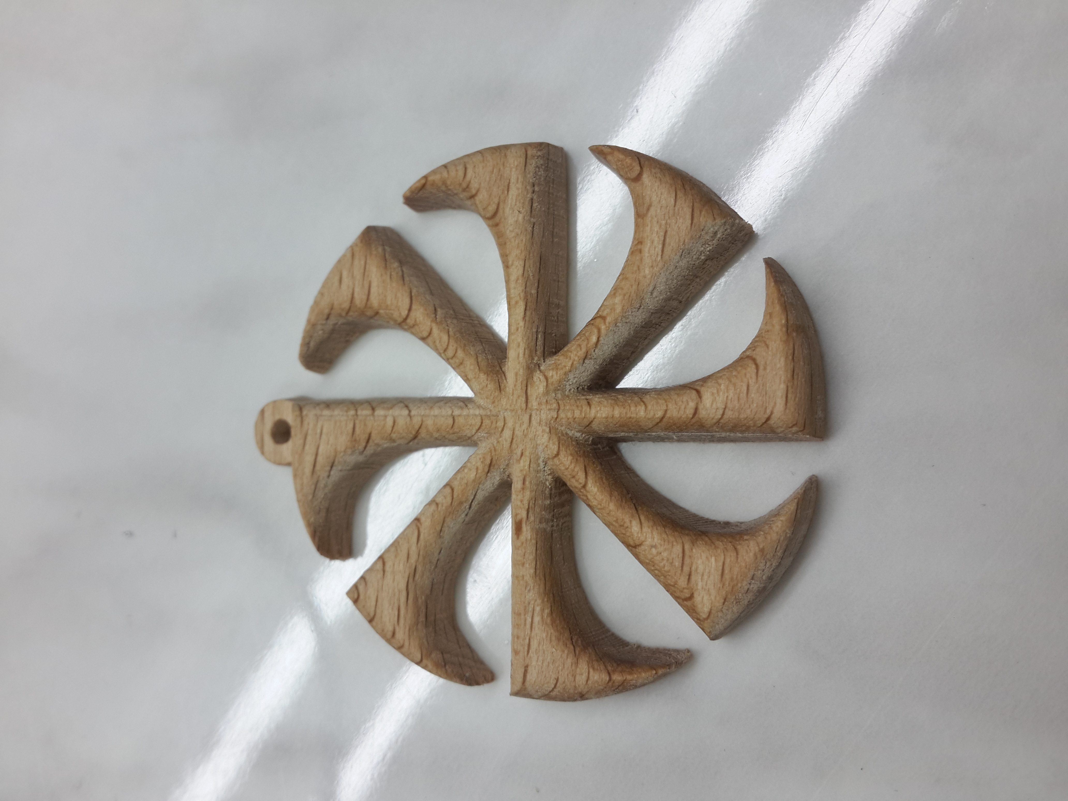

Мелкие поделки, сделаны по просьбе знакомого. Бук, брелок 75х15 мм, коловрат d42 мм.

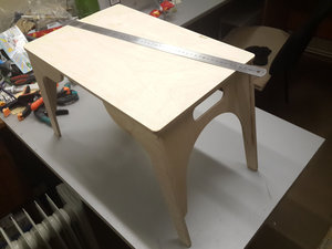

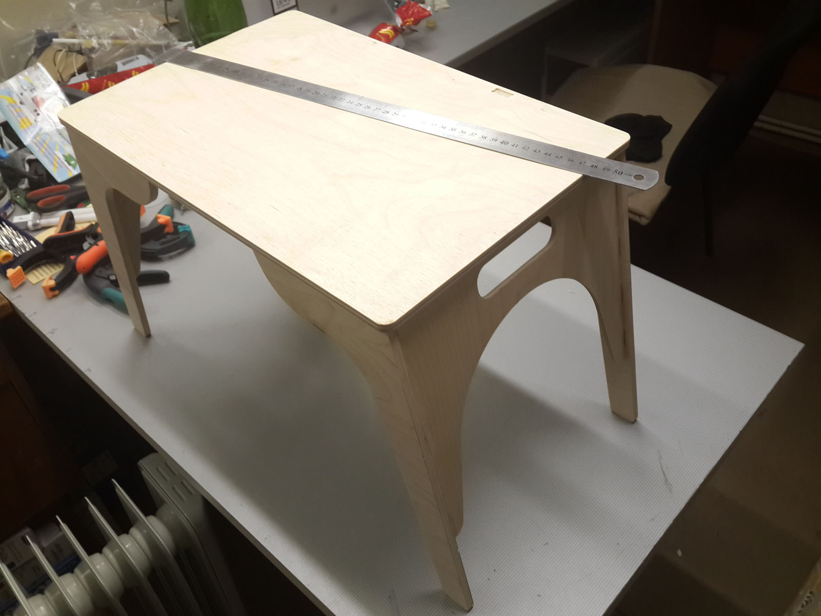

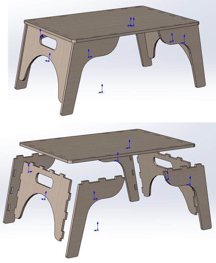

Родители попросили сделать маленький "диванный" столик. Чтобы его можно было ставить над собой, когда лежишь на диване :)
Модель сделал в Солидворксе, там удобно проверять на несовпадения, коллизии.
Столешница и ножки - фанера 8 мм, боковины - фанера 6 мм.
096.jpg (22529 просмотров) <a class='original' href='./download/file.php?id=48167&mode=view' target=_blank>Загрузить оригинал (140.15 КБ)</a>
20150416_123525.jpg (22529 просмотров) <a class='original' href='./download/file.php?id=48168&mode=view' target=_blank>Загрузить оригинал (190.77 КБ)</a>
20150416_123553.jpg (22529 просмотров) <a class='original' href='./download/file.php?id=48169&mode=view' target=_blank>Загрузить оригинал (240.81 КБ)</a>
Приложил солидовские файлы (SolidWorks 2012), из них легко выгнать .dxf для того же Вектрика :)
