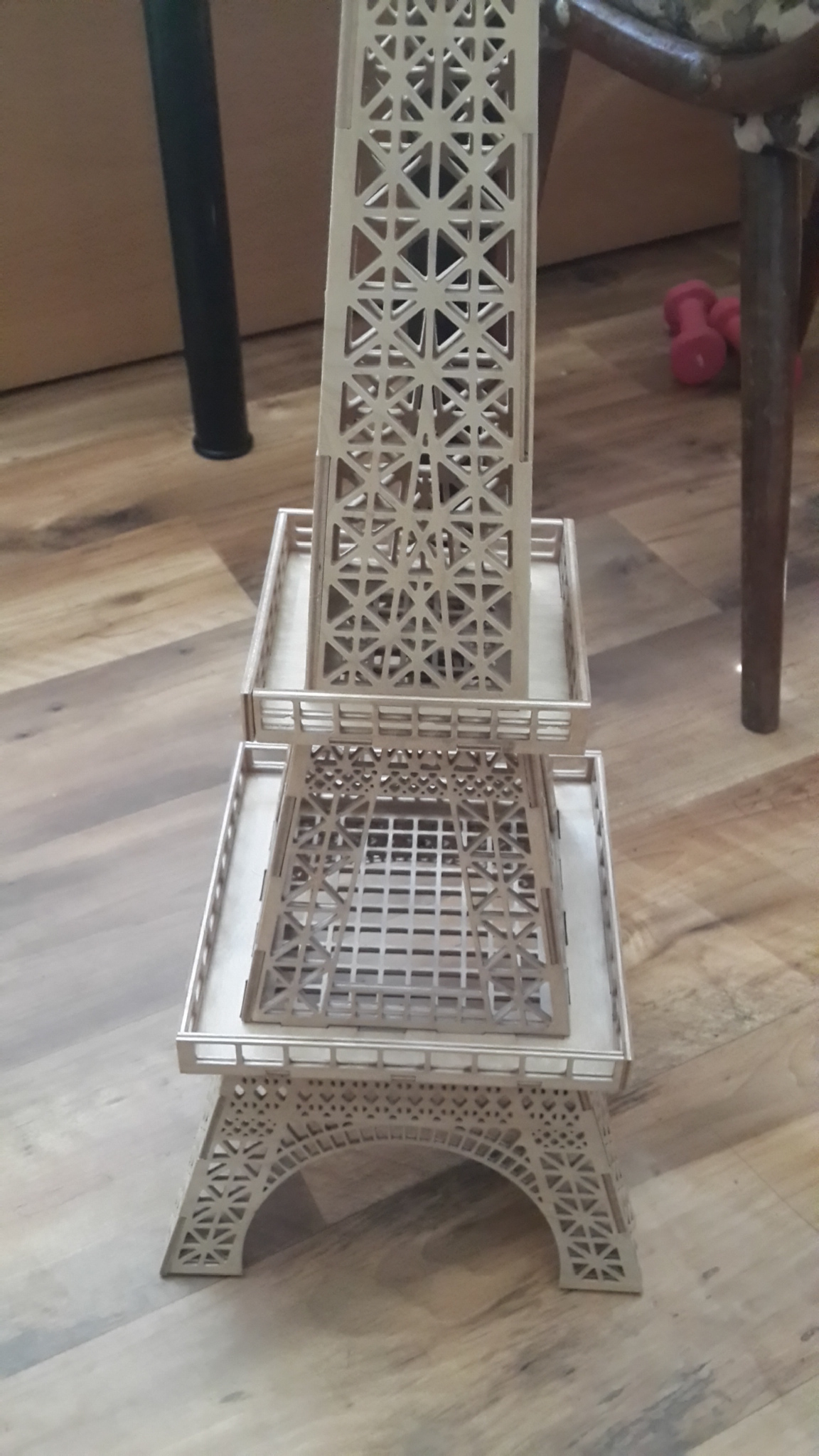

Не буду выкладывать банальности типа рельефов, это не интересно :)
Вот избитая уже всеми ЧПУшниками Эйфелева башня :) Это тоже банальность, но мне понравилось как она смотрится, да и размер у нее получился более впечатляющий, чем я ожидал. Вырезана из 4-мм фанеры. Есть файлы для VCarve, подготовленные для этой фанеры. Что бы не дорабатывать внутренние углы напильником, наделал в VCarve в углах вырезы (Fillets). Фанеру после резания слегка отшлифовал шкуркой и прогрунтовал. Жена довольна :)

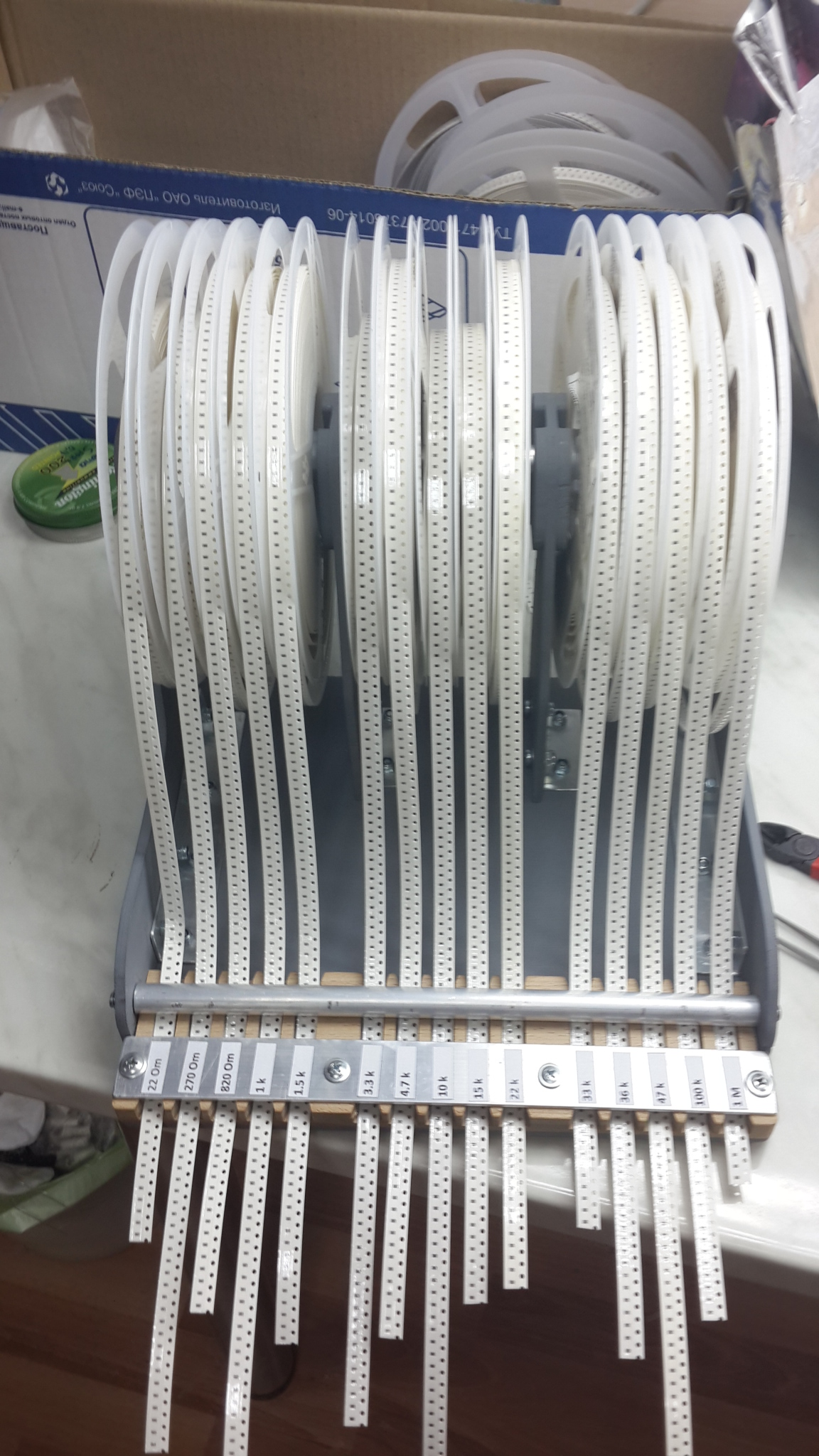

А это сделал недавно для своего монтажника стойку для катушек с SMD. Фанера 4 мм, чуть-чуть аллюминия из строительного супермаркета и небольшой буковый брусок для направляющих.

Только сейчас заметил - на втором снимке на самом деле в кадр попали аж три предмета, сделанные на станке - на подставке микроскопа лежит держатель плат (с шестью платами), а правее микроскопа стоит подставка под руку :)

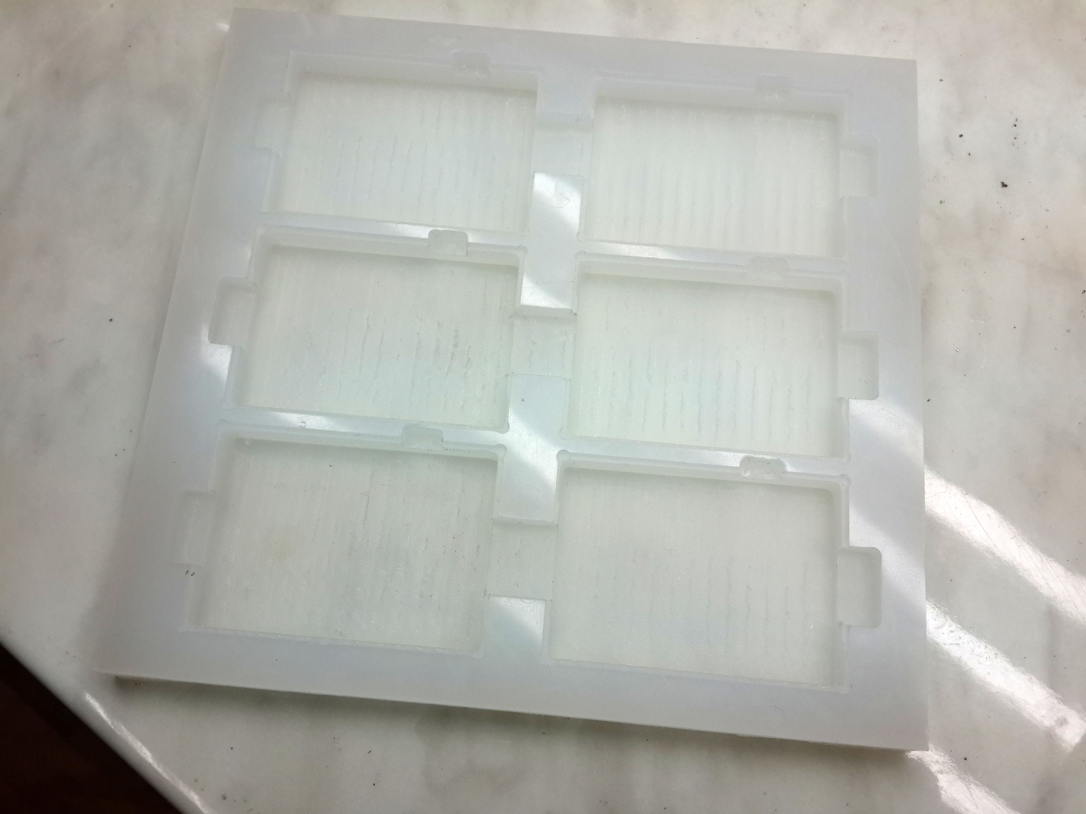

Еще одна поделка, только что закончил - ложемент для печатных плат. Предыдущий вариант из дерева не оправдал ожиданий - дерево набухает и платы перестают помещаться в карманы :)
